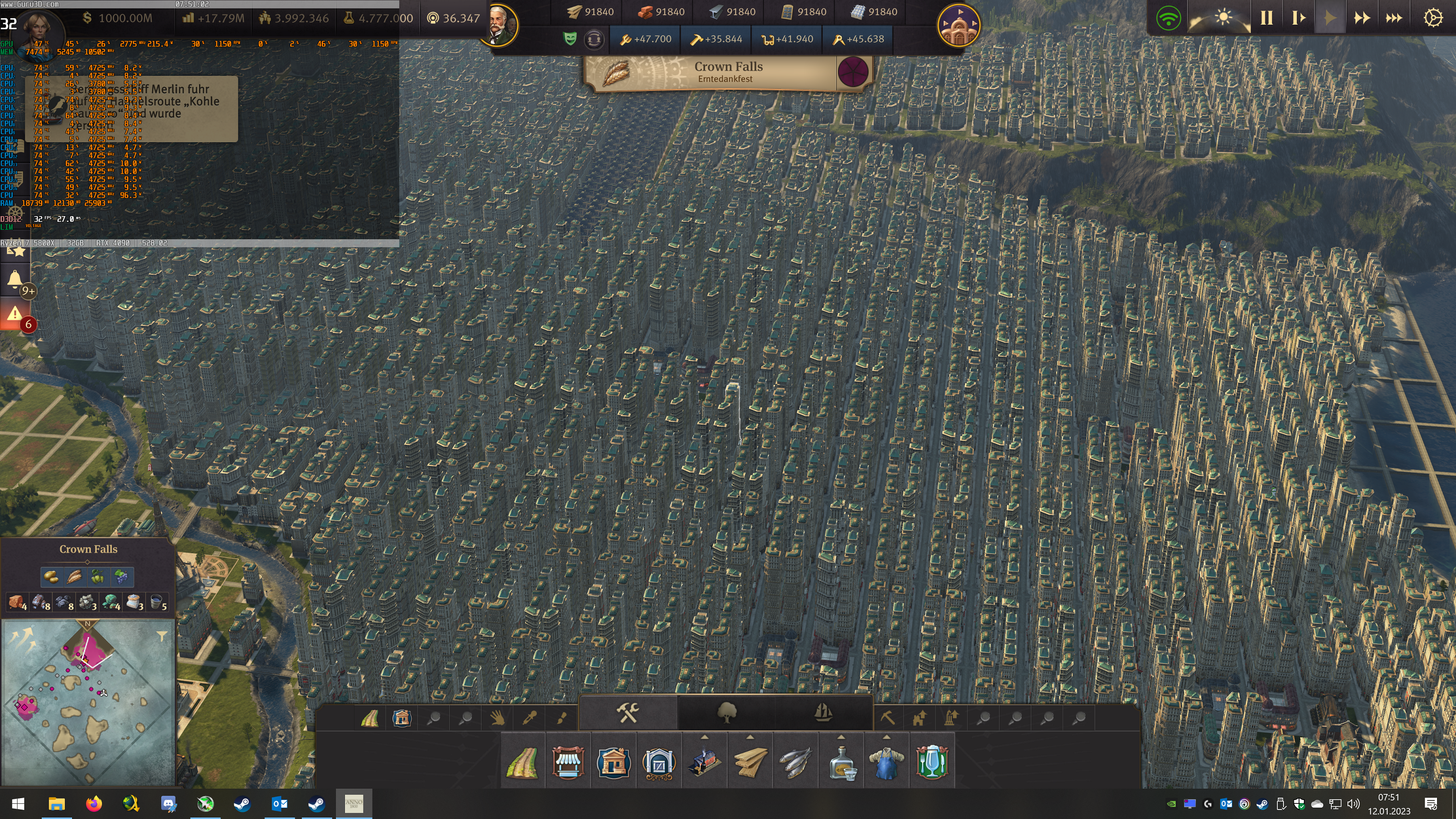

Also der 5800X bei mir nicht mal ansatzweise. Natürlich müsste man den gleichen Spielstand testen. Ich hab alles auf Anschlag inkl. max Sichtdistanz und Wuselfaktor.
Ja ne is klar... Den müssteste mir schicken 😂
Jut. Ich noob. Ich anderes Verständis von lategame

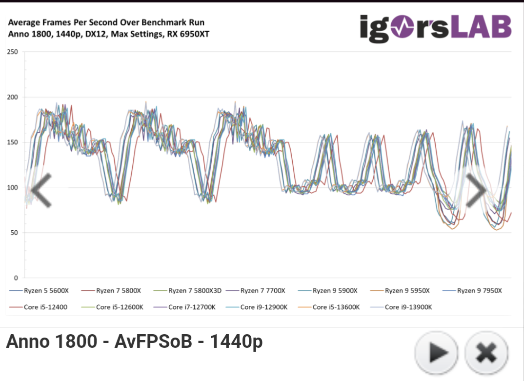

Das wird wie Cities:Skylines sein. Da ist es am Ende auch fast egal, welche CPU. Stabile 30FPS schafft mit vielen Einwohnern und vielen Mods auch kein 13900K
Kenne mich mit Anno nicht aus. Aber laut Diagramm brechen alle CPUs hier gleich ein. Ob ein Upgrade bei so einer großen Stadt wie bei dir wirklich hilft?
Reaktionen: xXDariusXx, fairhext und laurooon
Kann schon sein, dass ich einem Phantom nachrenne. Ich spiele halt gern Anno aber bei einem so großen Spielstand höre ich dann meist genervt auf, weil es einfach alles quälend langsam wird. Es ist nicht nur so, dass die fps runter gehen, das wäre egal. Das Spiel läuft auch langsamer. Schiffe brauchen länger von A nach B zu zuckeln und items brauchen teilweise doppelt so lange um im Forschungsinstitut entwickelt zu werden.
