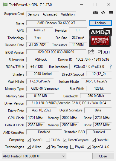

Hier ist nochmal ein sceenshot von GPU-Z
Ich habe Win 10 Treiber sieht du im Screenshot und Tempraturen sind bei volllast bei circa 60-70 grad

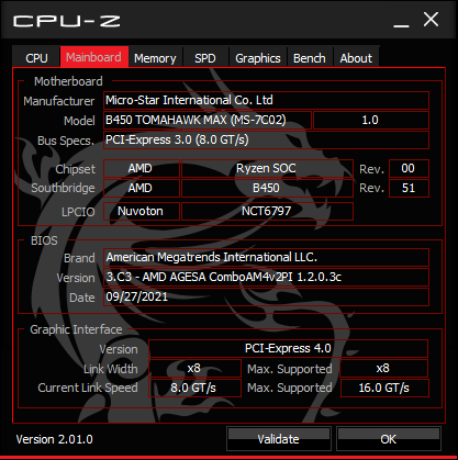

Welches BIOS ist installiert:
https://www.cpuid.com/softwares/cpu-z.html ?

BIOS Version sieht du in screenshot und das mit übertragunglienien kann ich nicht downloaden
Er meinte nicht das BIOS von deiner Grafikkarte, sondern von deinem Mainboard. Ich würde da aber erst einmal nichts machen, da es bei dir vermutlich an der HDD liegt.

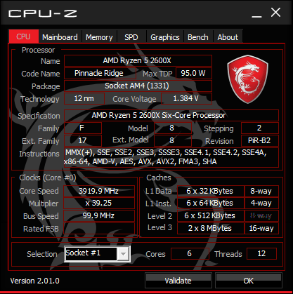

noch mal kleines update was ich gesagt habe ergibt keinen sinn mit meiner alten graka haben die games auf den HDD's normal geklappt und die games die nicht funktionierten, funktionieren wieder nicht.. z.B pc building sim, im taskmanager steht wieder kein response
hier was auch immer da alles dar stellen soll
Da gibt es etwas neues:
https://de.msi.com/Motherboard/B450-TOMAHAWK-MAX/support .
Der installierte Grafikkarten Treiber ist uralt, den würde ich mal aktualisieren.

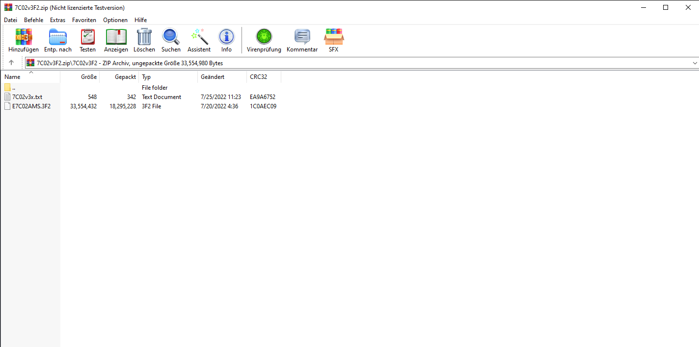

ich habe mir das jetzt runtergeladen aber da ist nur eine txt und noch so eine datei. Keine .exe

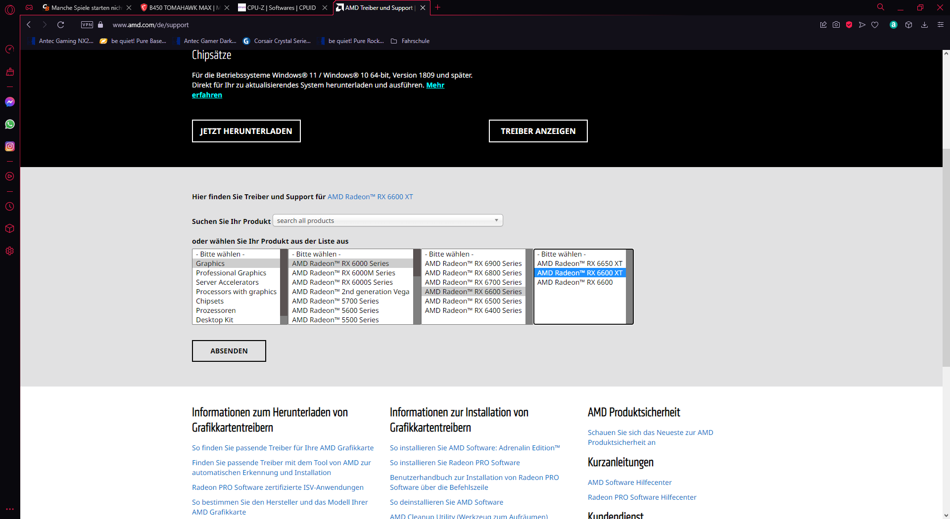

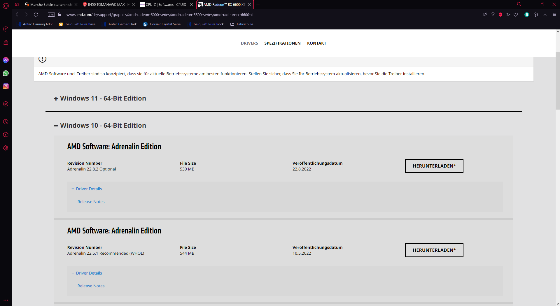

ich habe den neusten von der amd website
  • B450 TOMAHAWK MAX _ Motherboards _ MSI Deutschland – Opera 8_25_2022 7_05_19.png
  • B450 TOMAHAWK MAX _ Motherboards _ MSI Deutschland – Opera 8_25_2022 7_05_31.png
Er hat den aktuellsten drauf. @Legyt Du könntest mal noch sicherheitshalber den 22.5.1 (recommended) testen. Was für eine Grafikkarte hattest du vor der 6600 XT?
Aber probier dann doch erstmal das BIOS-Update. Hier eine Anleitung zum Flashen mit USB-Stick:
@FagusBaum
Guck doch mal welchen Beitrag ich zitiert habe und dann müsstest du auch sehen das auf dem gezeigten GPU Z Screenshot der Treiber NICHT aktuell war ;)
