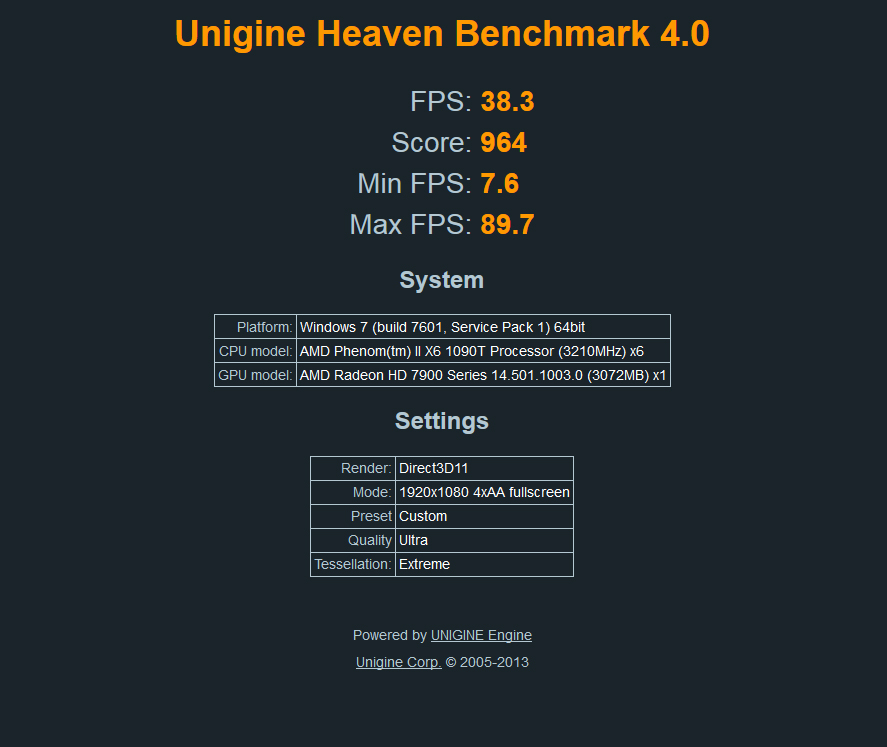

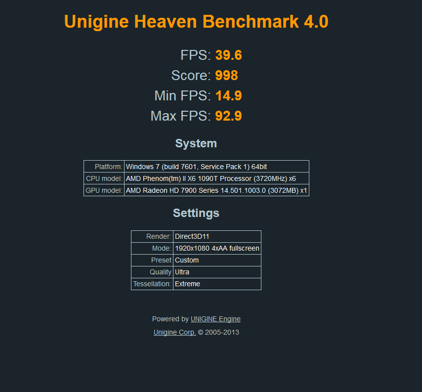

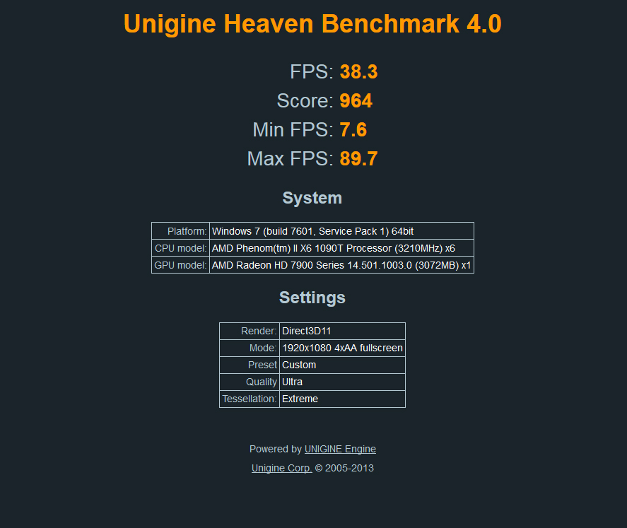

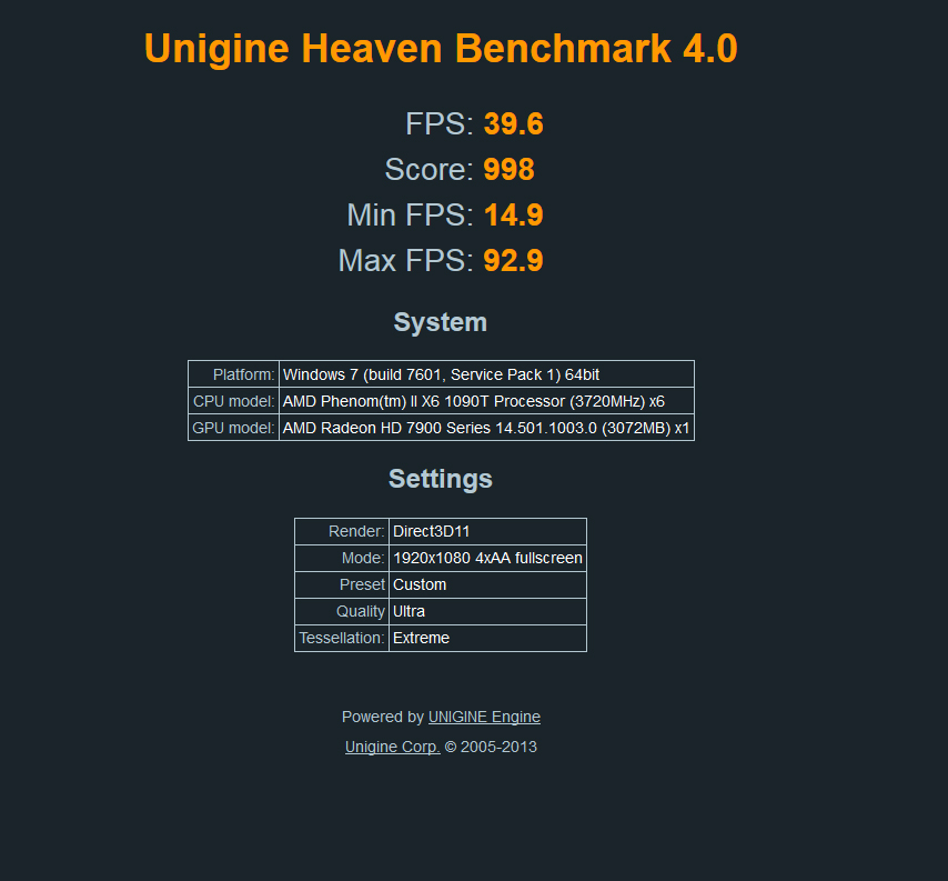

Mir geht es nicht viel anders, selbst bei meiner 7970 merke ich hin und wieder CPU Limitierung, habe die CPU mal übertaktet, hat aber nicht viel in Spielen gebracht, zumal bei 3,7GHz Schluss war. In Crysis3 waren es im Schnitt so um die 5 FPS...
Hier mal ein Beispiel aus dem Unigine Heaven Benchmark.
@Blueline56: Bei dem Benchmark ist aber ein ordentlicher Unterschied zu sehen, bei min Frame sind es fast doppelt so viele...
