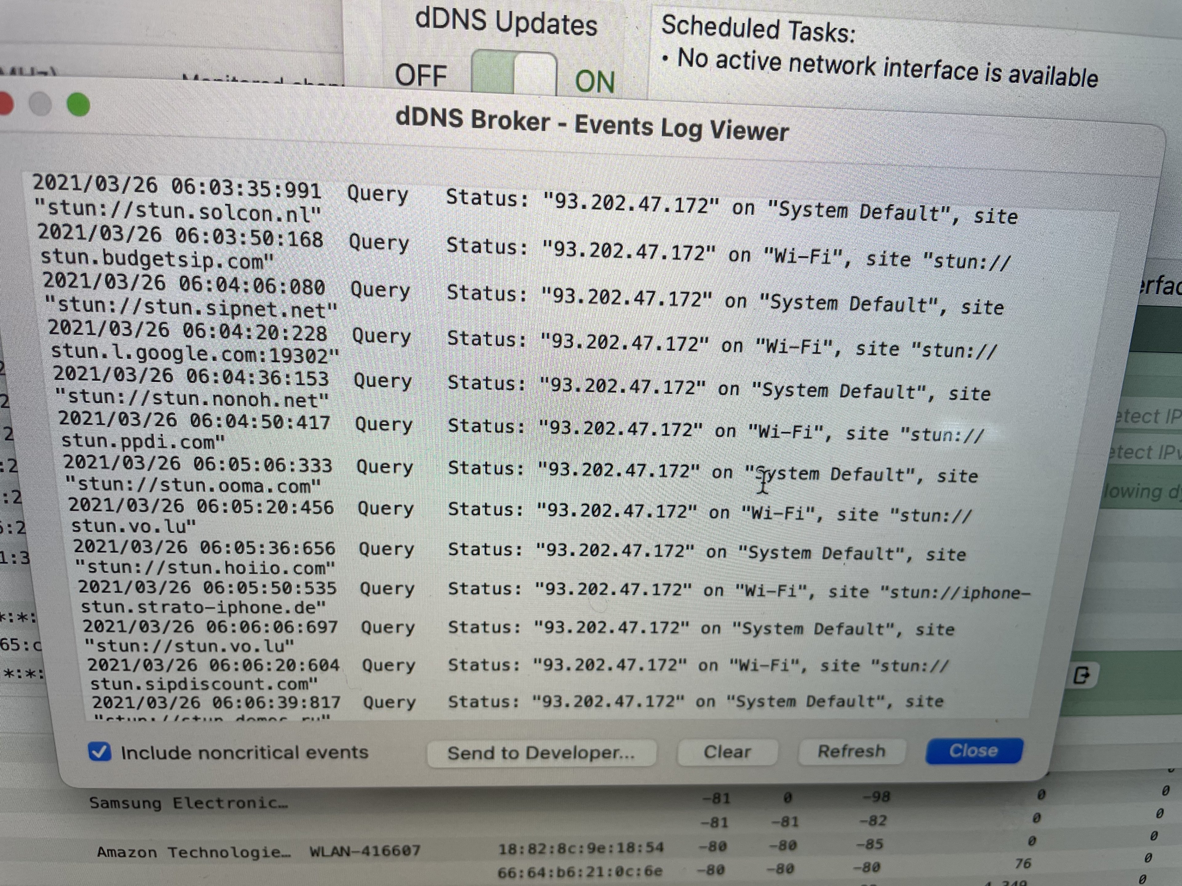

Ich habe eine FRITZ!Box7590 die mit drei Geräten verbunden ist. Ich benutze WPA3. Hab keinen Drucker der über wlan funktioniert... ich bin selbstständig Woche für Woche jeden Kanal manuell durch gegangen. Verfolgt werde ich immer. All meine events logs (dns Broker) steht stun dabei.... sorry ich weiß alles bisschen viel... und durcheinander aber ich hoffe ihr Profis könnt mir ENDLICH HELFEN.....:(

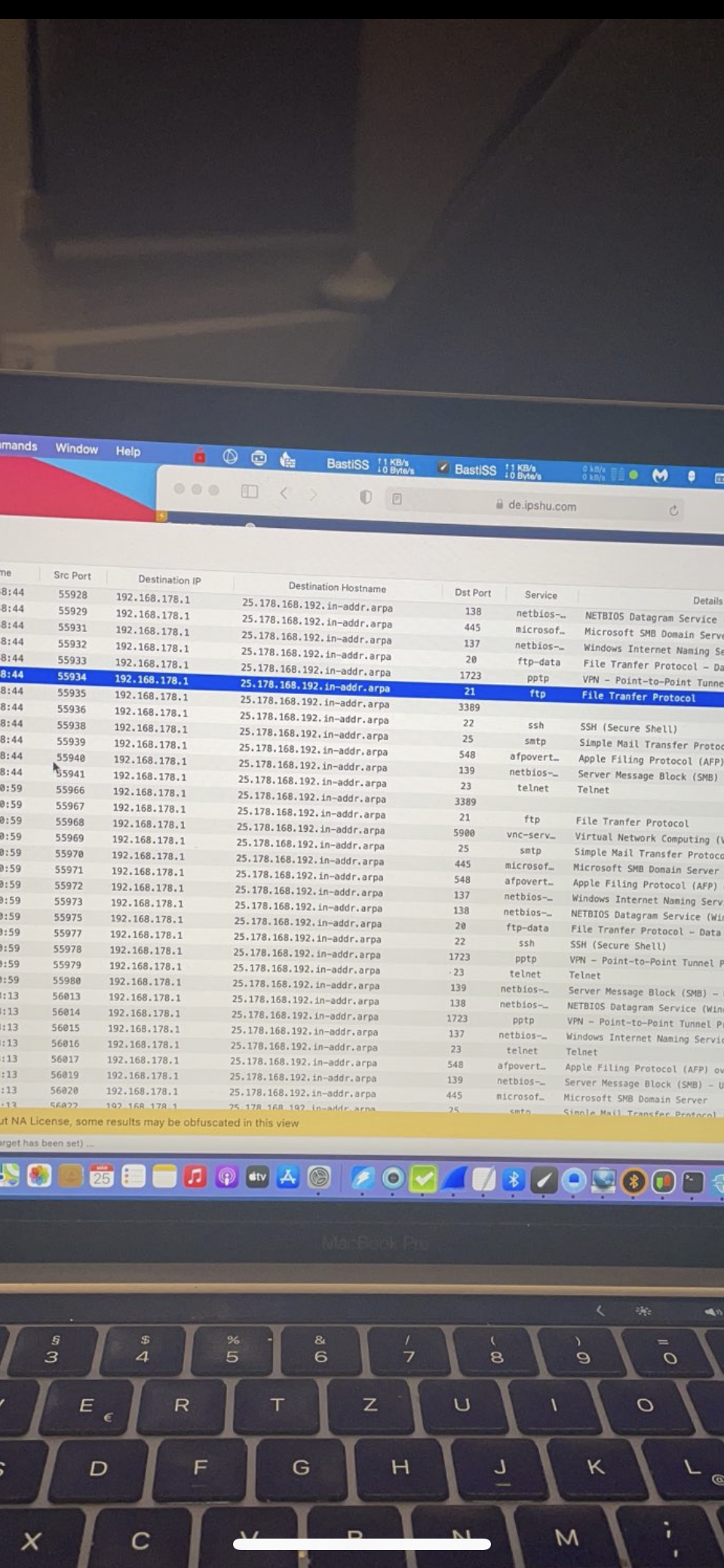

Bei whireshak dass ich seit ein paar Wochen habe (und nur Bahnhof) verstehe sind 50% schwarz und rot?! Wenn ich direkt vor meinen wlan Router stehe hab ich 50dbm aber das andere wifi zeigt es mir mit ca 48dbm an.... sorry für das ganze Durcheinander :(

Ja habe ich. Und das „stun“ mit dem ich immer verbunden bin... ich hab das gegoogelt was das sein soll....... zu irgendeiner fremden Adresse gehen meine Daten.... wie auf dem Bild zu sehen

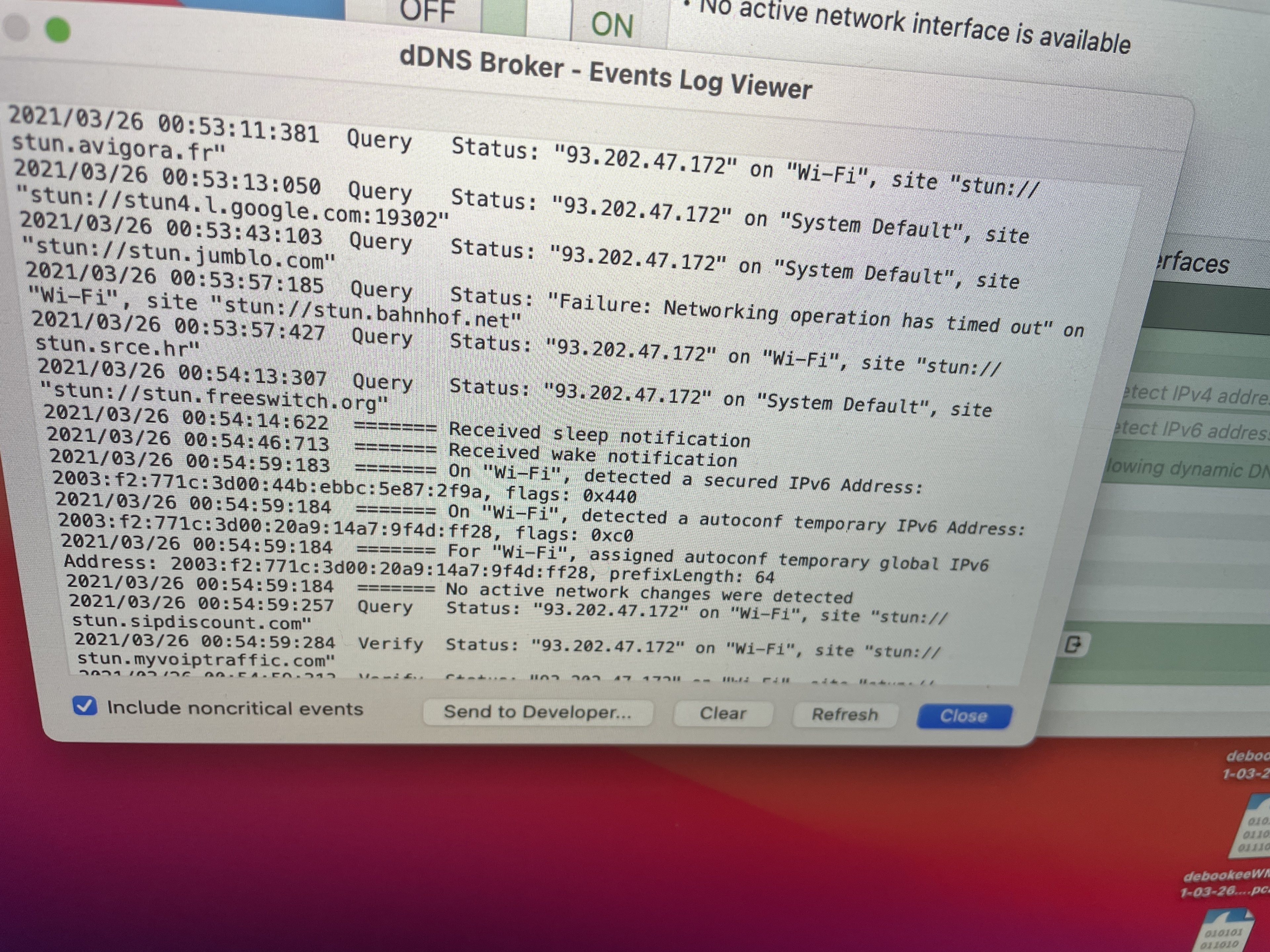

dDNS Broker prüft anhand der STUN Server welche "öffentliche" IP-Adresse du von deinem Provider hast! Und das wird/ist offensichtlich die 93.202.47.172, daher bist du vermutlich Kunde bei der Telekom?!
dein letztes Bils zeigt einfach nur das dein Rechner! mit der IP Adresse 192.168.178.25 auf die Fritzbox ( 192.168.178.1) zugreift!

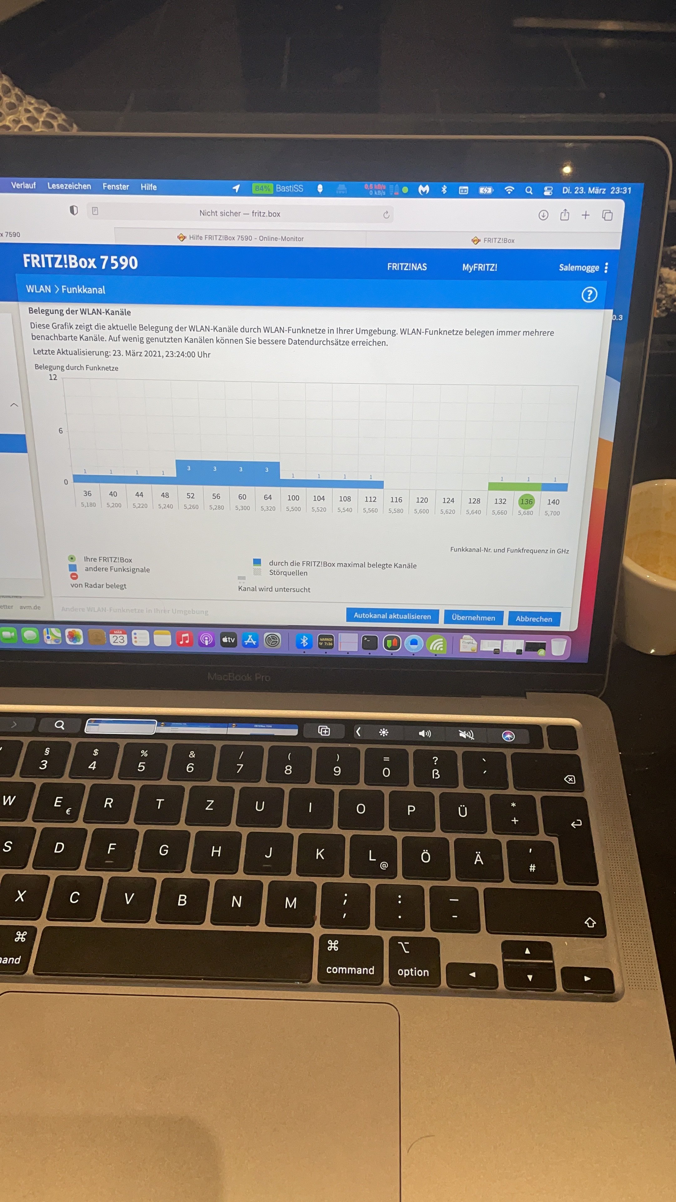

Die Ganze 50 48 DB geschichte, ist völlig wurscht, WLAN's sind nunmal Stärker oder schwächer und das hängt nicht nur von deinem Abstand zu deinem Rotuer ab! "NUR" weil da noch andere WLAN's sind die stärker strahlen, ist da nix mit "ich werde gehackt!"...

Aus dem Screenshot Foto geht nichts Außergewöhnliches hervor. Dein PC sendet Anfragen an deinen Router... nichts Ungewöhnliches.
War eigentlich irgendwas nicht in Ordnung, bevor du angefangen hast, mit Wireshark den Verkehr zu loggen? Wie kommst du auf eine Man-in-the-Middle-Attacke? Du weißt nicht, was Stun bedeutet?

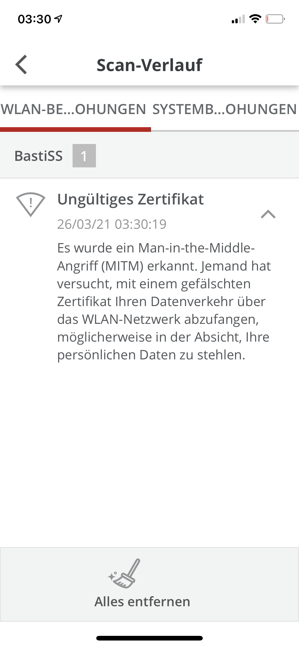

Der TE hat nicht konkretisiert, was genau McAfee anzeigt. Irgendwas hat es wohl angezeigt und der TE interpretiert daraus irgendwas. Ohne Screenshots oder Logfiles ist eine Beratung hier sinnlos.

Der Zielhost ist aber nicht meine IP Adresse weder öffentlich sonst noch was?!

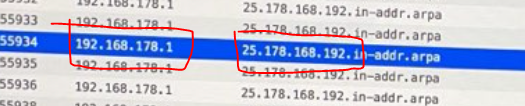

*.1 Deine FRITZBOX!
die andere Adresse muss "rückwärts" gelesen werden, ergo 192.168.178.25, und das wird wohl dein rechner sein!

Bitte erst mal daran denken, dass Dein Virenscanner von McAfee ist und kein Affe!
Und als nächsten Schritt wirfst Du das Teil in die Tonne. Du bekommst unqualifzierte Falschmeldungen auf die Du auch noch kopflos und ohne grundlegendes Wissen panikartig reagierst und hier ein Posting absetzt, dass ich so nicht recht verstanden habe anfangs.
Screenshot aus einem laufenden PC/Mac kann man auch ohne Handy erstellen und dann in vernünftiger Qualität hier reinstellen.
Und beim Besuch welcher Webseite kommt die Meldung von McAfee bzw. wann wird die ausgelöst?
Reaktionen: MadMax_87
Und was hast du heute um 3:30 mit deinem Handy gemacht?
Wir sehen auch nur dein Bild, was sagt, heute 3:30 ungültiges Zertifikat....mehr sagt uns das auch nicht, alles andere was du bisher getan hast, hilft "NULL" da es nur dich noch paranoider macht und wir hier alles "erläutern" müssen, in einer Wissens-"Tiefe" die man nicht so einfach an den "unbedarften" vermitteln kann...
Also, was hast du heute um 3:30 mit deinem Handy gemacht / aufgerufen?

Wenn es die IP wäre, wäre es das UK Ministry of Defence (Verteidigungsministerium des Vereinigten Königreichs)
Also hätte die Queen dich gehackt^^.
Eine böse Hacker Seite ist das also nicht.
Warum die IP da anders herum steht, gute Frage.
Wenn das alles ist, was Mc Affee anzeigt, dann ist die Info nutzlos. Weil ohne konkret zu wissen welches Zertifikat, kann man nichts machen. Vielleicht ist irgend eins abgelaufen, aber das muss nicht gleich ein Angriff sein!
