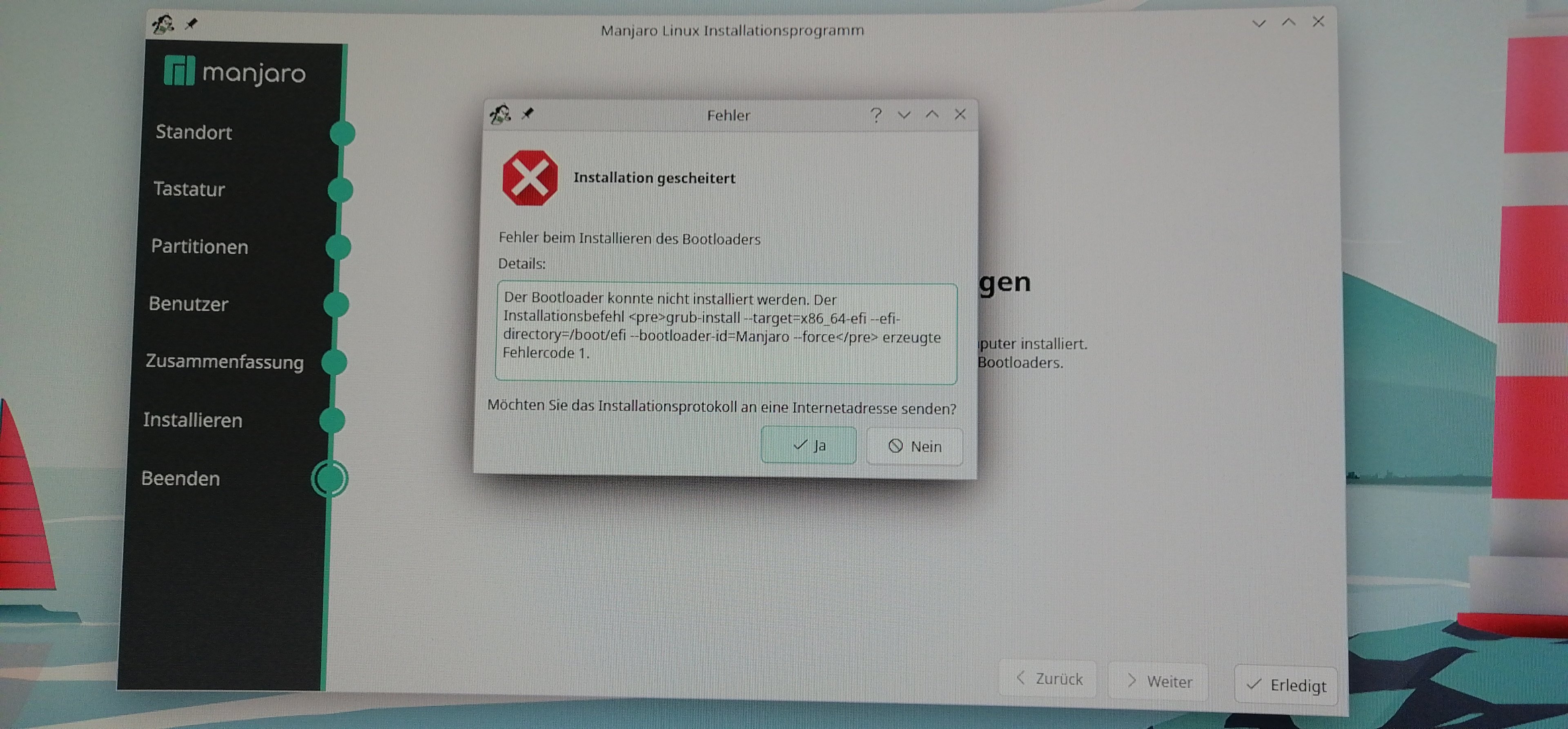

Ich versuche vergebens Manjaro 24.1 zu Installieren
aber es will nicht klappen da der Bootmanager nicht installiert wird
Fehler Code 1
wer kann helfen ? Grup Update ist gemacht
Danke

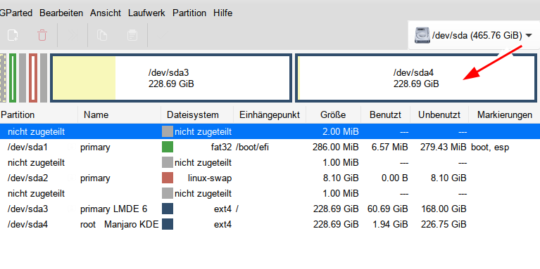

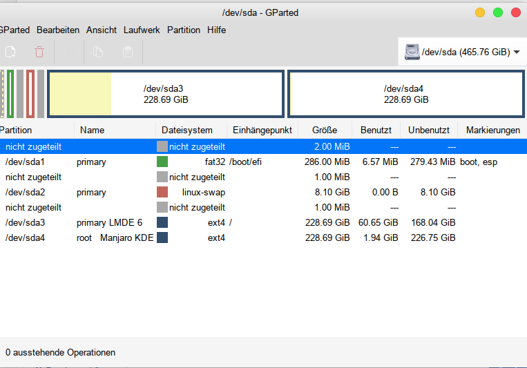

ist hier etwas falsch ? ich habe es auch ohne LMDE probiert,
klappt nicht

Aus dem Screenshot schließe ich, dass Mint schon drauf ist und nicht frisch installiert wurde, weil mir die Datenträgerbelegung in Gparted dafür etwas arg viel vorkommt. Es handelt sich also vermutlich nicht um ein frisches System. Daher verstehe ich die Aussage "ohne LMDE probiert" nicht ganz. Das hieße ja dann mit komplett leerer Platte, dagegen spricht aber der Screenshot irgendwie. Ich mag mich ja irren. Der Screenshot ist auch aus Mint gemacht und nicht aus Manjaro, sonst ergibt der Mountpunkt von / überhaupt keinen Sinn.

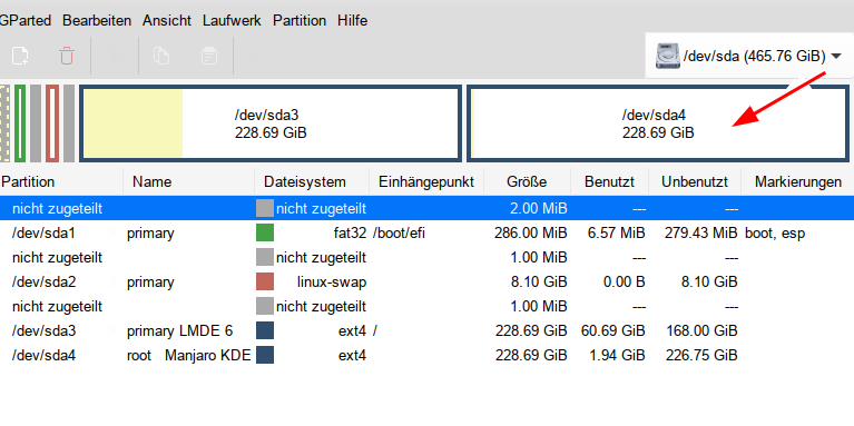

die Partition mit dem roten Pfeil auf die wollte ich Manjaro installieren

Die Debian-Partition wird gemountet, aber die Manjaro-Partition soll "root" sein? (Edit: ist ja nur die Bezeichnung)
Hast Du den Screenshot von Debian aus gemacht?
Kannst Du mal bitte einen Screenshot von GRUB machen, wo beide Linux aufgeführt sind?
Bei der Auswahl des Bootloaders (z.B. GRUB) in Calamaris hast Du was genau ausgewählt:
"sda", sda1" oder "sda4"? -> "sda1" wäre korrekt.
Vielleicht erwartet Majaro, dass es noch eine weitere Partition anlegen kann(?).
In dem Falle, lösche bitte sda4 und installiere Manjaro erneut.
