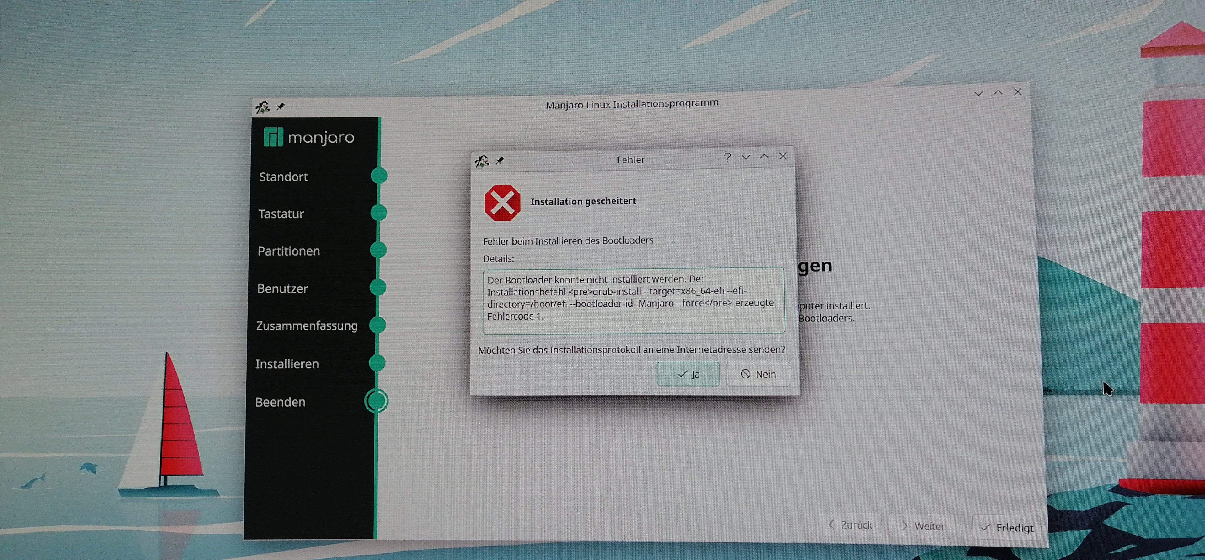

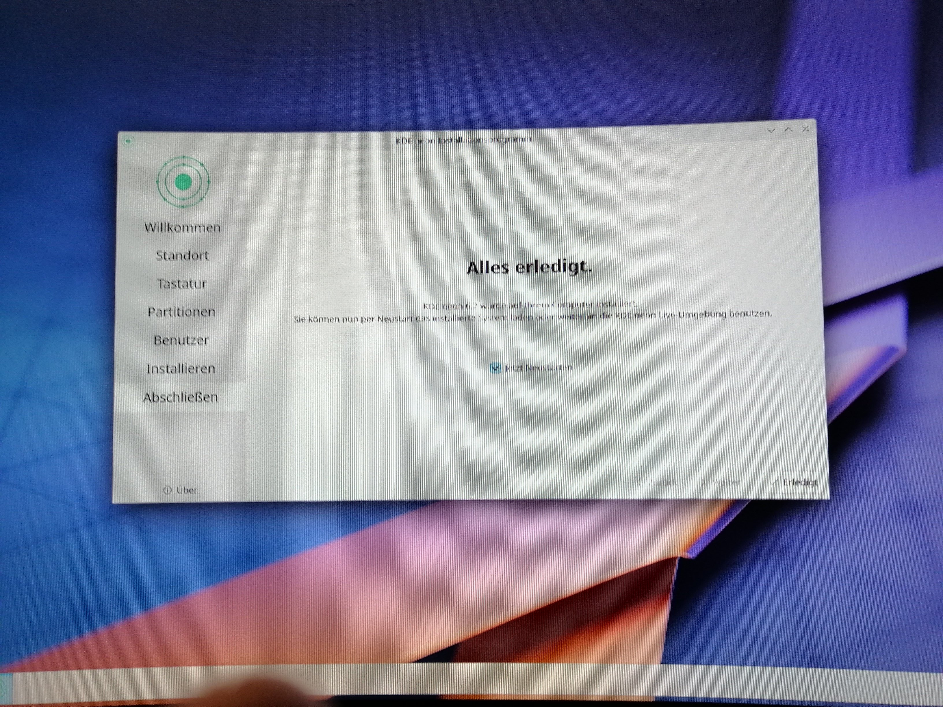

Manjaro geht wieder nicht zu installieren KDE neon ohne Probleme ,ich nutze das aber nicht,
Kubuntu klappt auch aber dort gibt es Probleme mit Keepass XC , findet die Schlüsseldatei nicht
dann ist das für mich nicht brauchbar

Bolli2 schrieb:
Deutet auf ein Problem des Manjaro-Installers hin.
ich hatte dir einen Beitrag aus dem Manjaro Forum verlinkt, wo man ältere Versionen des Installers bekommt. Dass ein Installer bei Rolling Release Distros mal hakt, das kommt häufiger vor, gerade weil ständig neue herauskommen. Aber, wie gesagt, das macht nichts dann stattdessen einfach die ältere Variante zu wählen. Da es sich um Rolling Release handelt, hast du hinterher im Handumdrehen wieder ein aktuelles System ohne große Sprünge machen zu müssen, denn installiert werden eh die aktuellsten Pakete. Versionsnummern und Releases sind bei Rolling Release ja eine temporäre Angelegenheit, Manjaro 24.1 heißt im Grunde gar nichts.

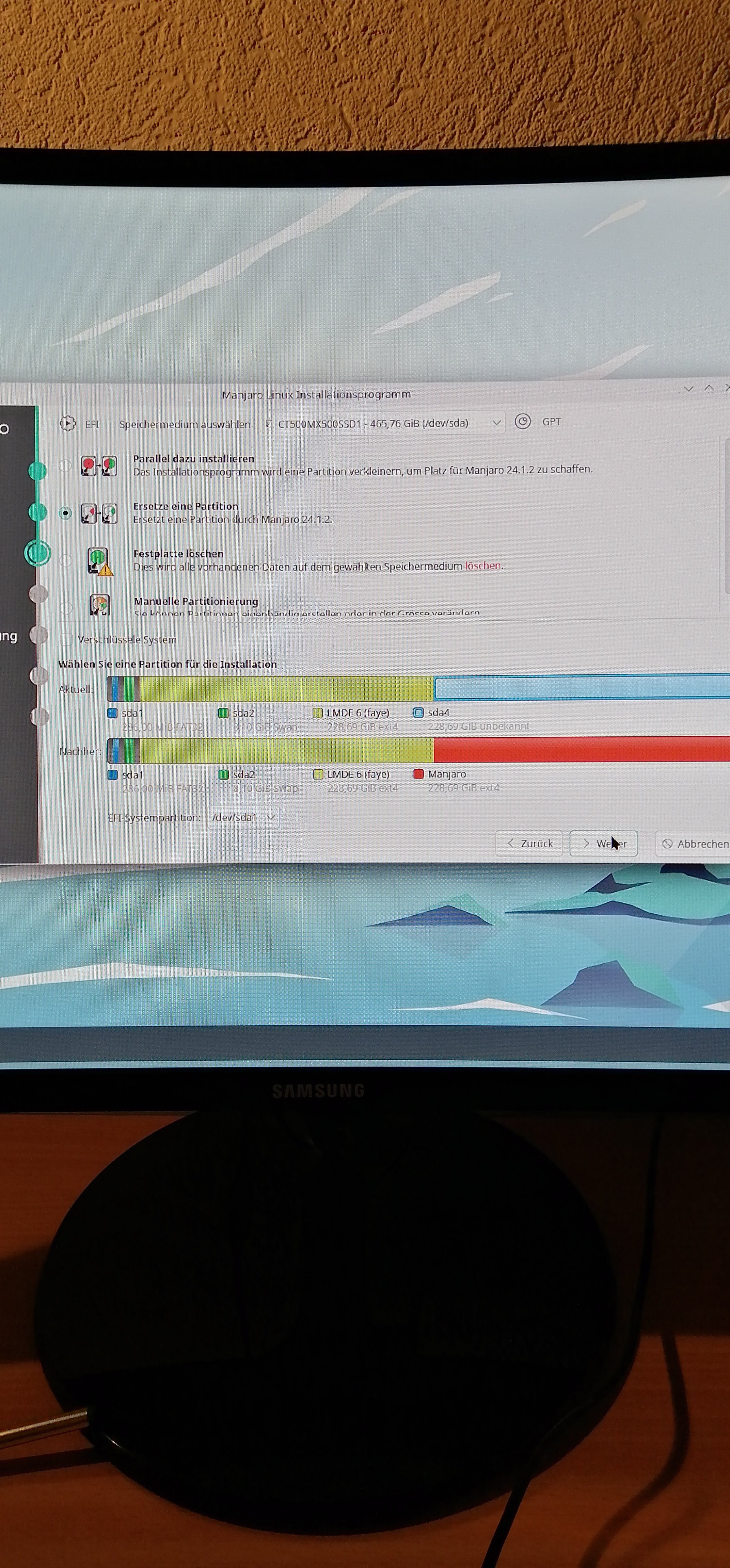

Also die aktuelle ISO funktioniert. Es muss an deiner Partitionierung liegen.
Vielleicht liegt's am (fehlenden, fehlerhaften oder veralteten) nVidia-Treiber?

Naja, das UEFI ist nicht 32bit, sondern 64bit. Das sollte es nicht sein.
Wenn alle anderen Linux-Distris kein Problem mit dem Acer-Gerät haben, ist dies unwahrscheinlich.
Liegt dann wohl eher an Manjaro.
Das Acer-Dingens kenne ich so, dass im Laptop kein startbarer Eintrag erstellt wird.
Kann man bestimmt mit "efibootmgr" bzw extra angelegten Boot-Dateien beheben.
Ging auch bei mir. Ganz genau weiß ich das Vorgehen aber nicht mehr.
Das HowTo wäre also eine gute Gelegenheit, dies nochmals tiefergehend auszutesten.
Vielleicht liegt's ja auch nur an der Bezeichnung "root Manjaro"?
Dann wäre es doch ein Leichtes, es in "Manjaro" umzubenennen. 😉
Oder man lässt die Systempartition mittels GUID starten anstatt der Partitionsbezeichnung.
