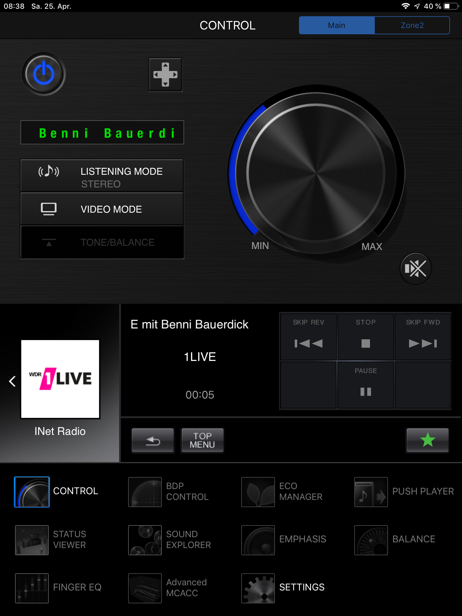

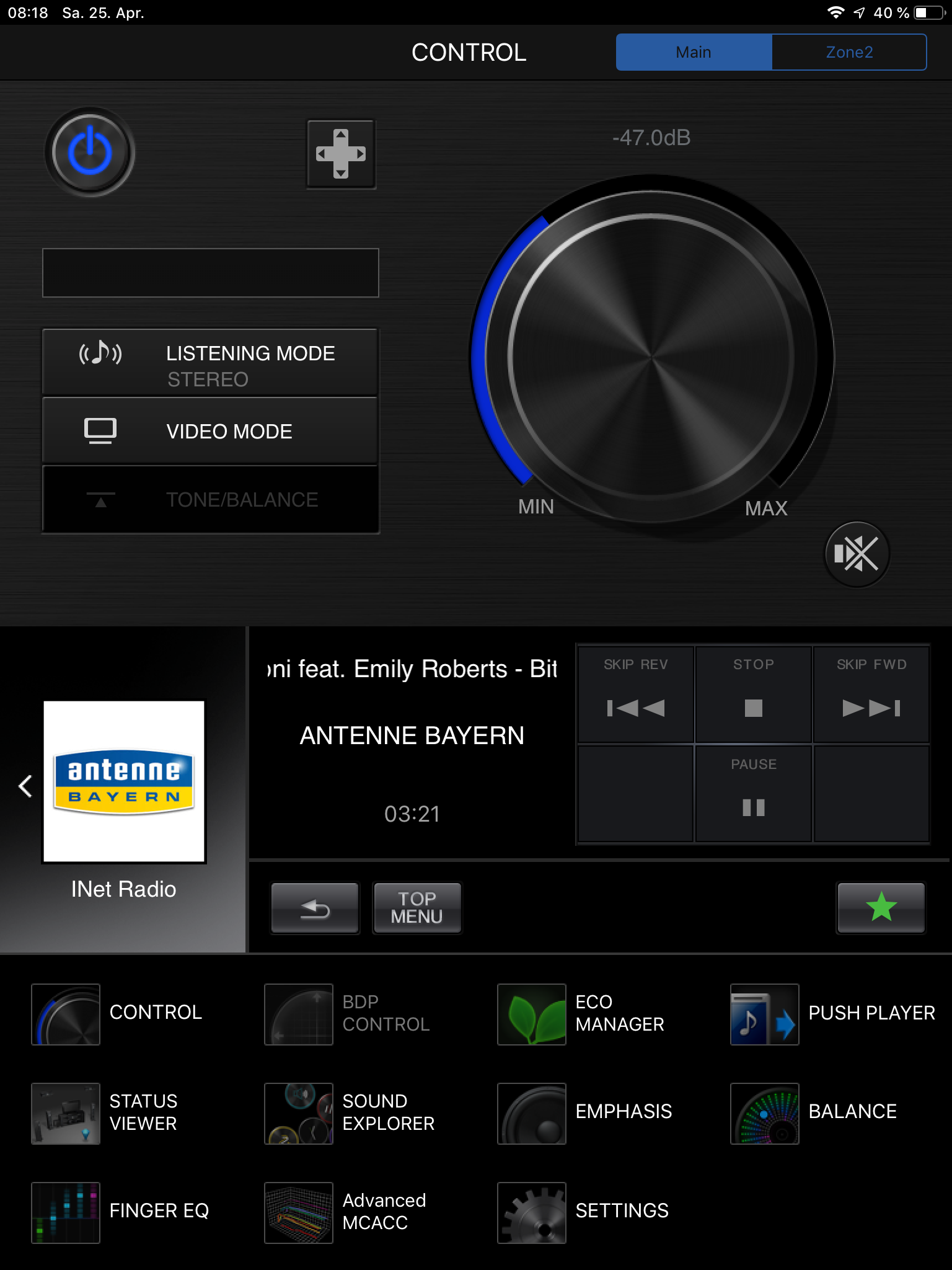

Ich nutze einen alten Pioneer VSX923 und teste gleich mal ob, ob dort auch der vTuner Service nicht mehr kostenlos funktioniert.
@CptBabossa
Funktioniert problemlos am VSX923

Ja funktioniert.
