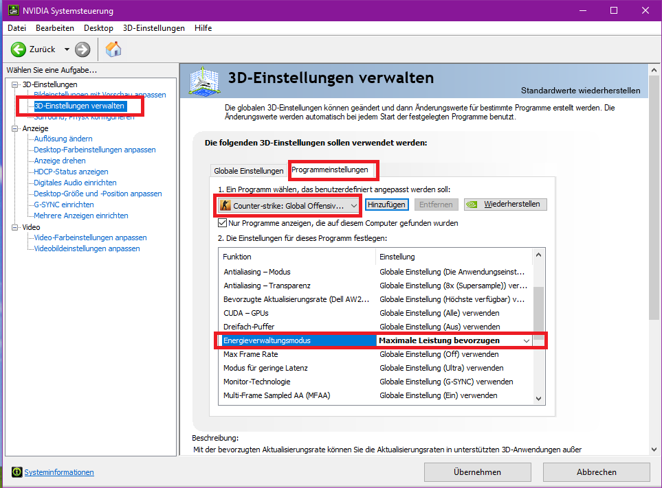

ich hab noch eine Idee, evtl. taktet deine GPU ja wirklich runter, statt aber die GRafiksettings zu erhöhen was wieder neue Probleme verursacht (schlechte Vision), kann man auch im Nvidia Treiber für cs go Höchstleistung für die GPU einstellen:
Grafikkarte habe ich bereits auf höchste energieeinstellung, taktet komplett hoch, getestet mit afterburner.

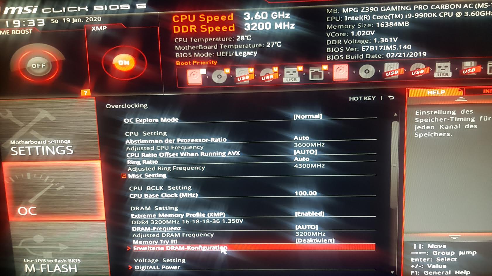

Hab den Ram schon mit selbststaendigen Taktraten versehen. :( memmtest habe ich gemacht als ich noch mein ryzen system hatte (da traten die probleme auch auf) keine fehler. SSD getestet alles top.

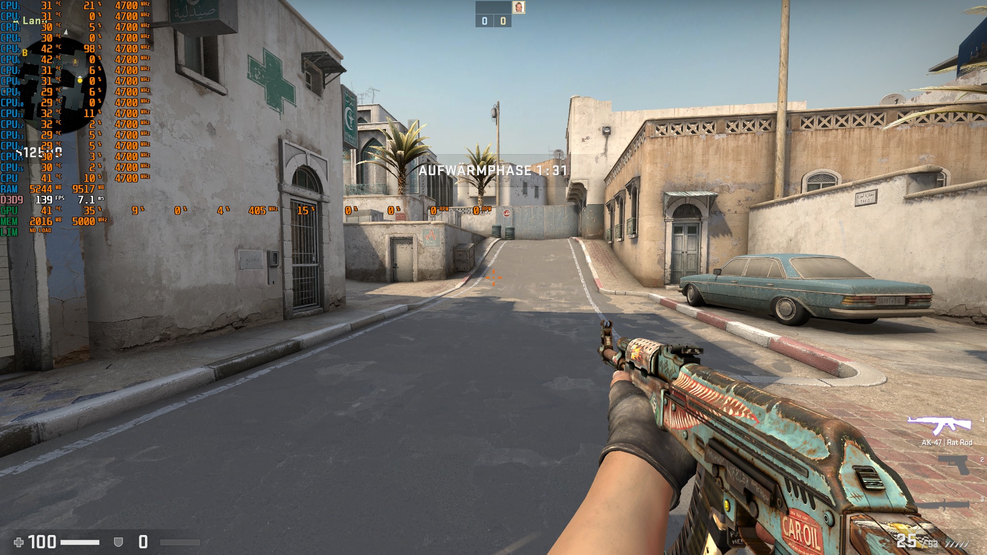

hab mal alle daten anzeigen lassen die man anzeigen kann (fps auf 139 gecappt) mit fastsync + free bzw gsync an.
Habe gerade auch mal grakatreiber komplett neu installiert + energiemodus mal auf optimal statt max leistung.

Hi,
GPU bei 400 MHz? Kann das stimmen?
Ist das "Mem" unter "GPU" der Grafikspeicher?
VG,
Mad
Yep, CSGO ist ein sehr cpu lastiges Spiel, hab zwar auch oft die graka auf max gehauen aber bringt halt kein Unterschied.

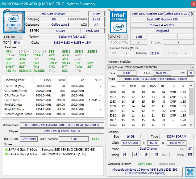

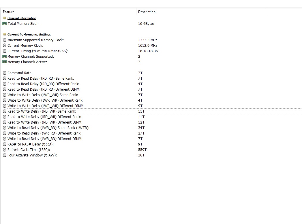

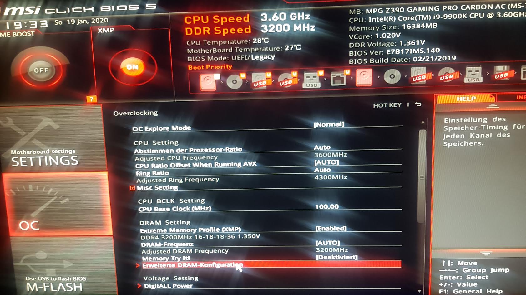

Hier mal meine Ramsettings,villt ist da ja was auffaelliges.
btw: kann ich irgendwas aufzeichnen beim zocken was ich euch zu Verfügung stellen kann? irgendwelche graphen oder so die im Hintergrund laufen? habe afterburner und HWinfo drauf.
