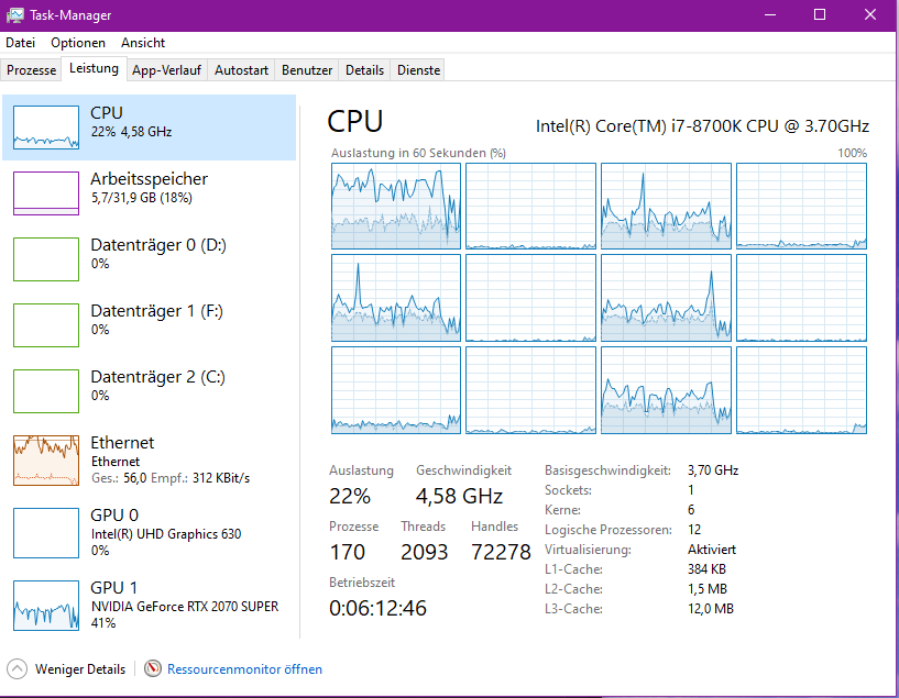

Mir fällt nur auf, dass bei der CPU ein Kern auf 98% agiert, während alle anderen vor sich hin schnarchen. Ist die Multithreading-Optimierung in dem Spiel so schlecht? Wenn ja dann hast du hier ein CPU-Limit. Wie sieht es denn aus, wenn du das FPS-Limit ausmachst?
Grafikkarten takten sich halt runter, wenn sie sich langweilen. habe ich bei älteren Spielen auch.
Die m ult ithreadoptimierung ist in dem spiel grenzenlos schlecht, jep.. die Taktrate geht überalles bei dem spiel.

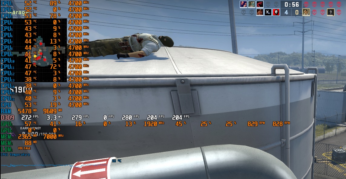

hab mal alle daten anzeigen lassen die man anzeigen kann (fps auf 139 gecappt) mit fastsync + free bzw gsync an.
Fastsync würde ich aus lassen wenn du nicht min doppelt soviel FPS hast wie dein Monitor HZ.

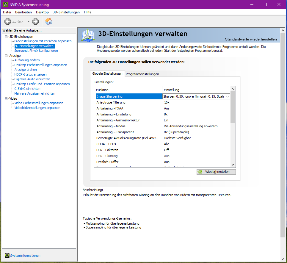

Ingame Settings:

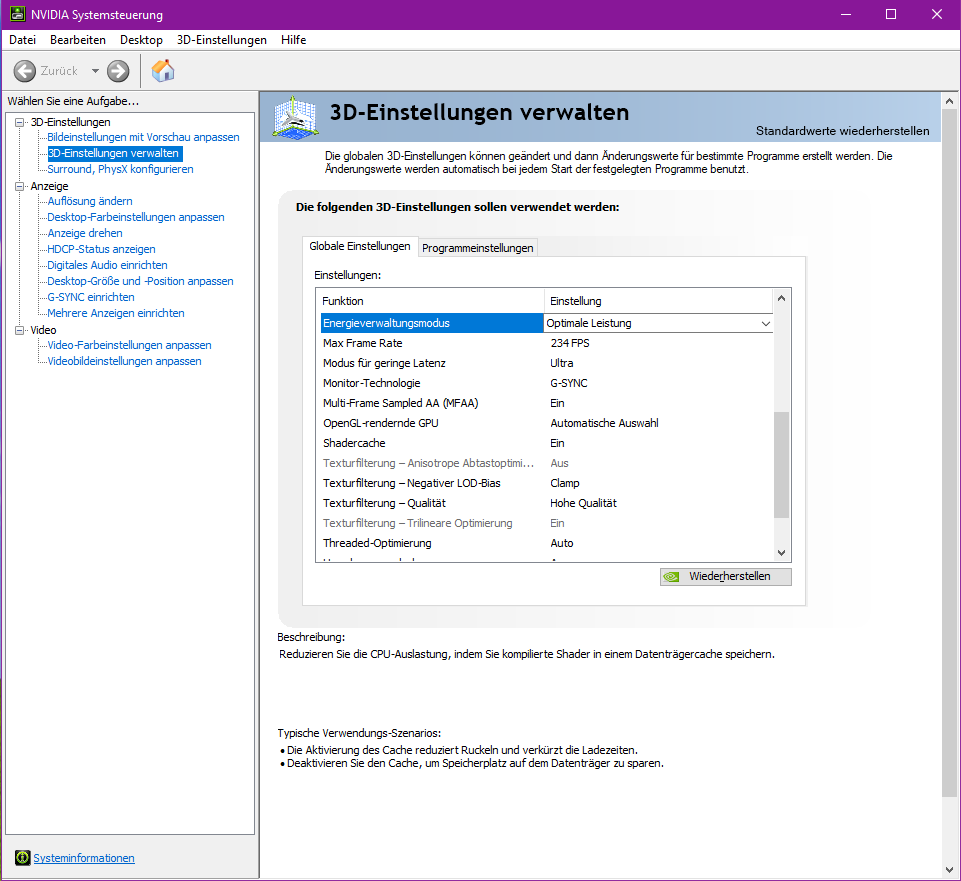

Settings im Nvidia Treiber:
Hab die FPS bei mir auf 234 limitiert, Vsync hab ich grade aus weil ich nicht weiß wie sich das auf den Input Lag auswirkt wenn ich die FPS über den Nvidia Treiber limitiere.

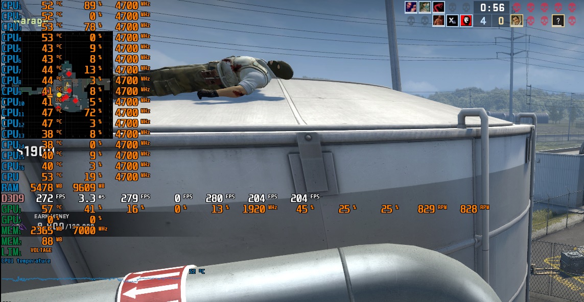

Habe lediglich in den Smoke Szenen FPS Einbrüche welche jedoch nicht durch ein CPU Limit sondern durch ein GPU Limit verursacht werden. Kann man auch gut hier sehen:
Denke mal der Benchmark läuft auf Ultra, daher gehen die FPS hier auch extrem in den Keller auf 60 ca. Und wenn sie es tun ist es ein absolutes GPU Limit und kein CPU Limit wie hier viele immer meinen.
