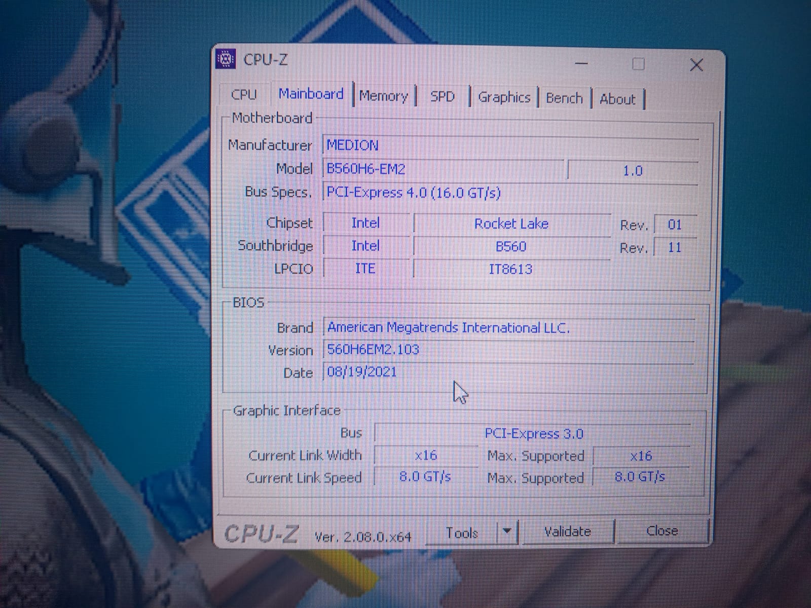

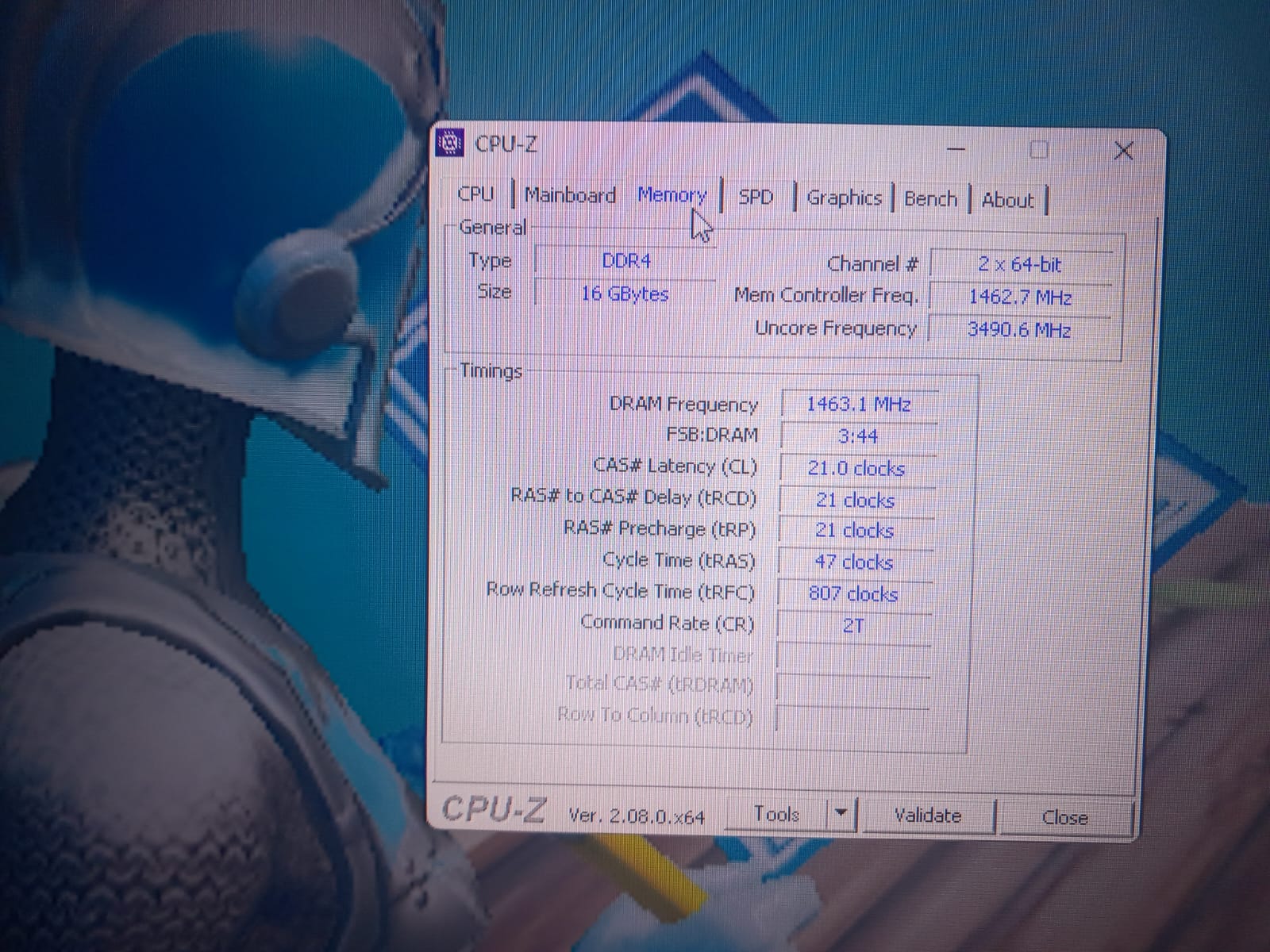

ich finde auch das 2900 Mhz komisch klingt, entweder 2666 Mhz oder 3000 Mhz. Die CPU unterstützt offizell 3200 Mhz, ob die 3600 Mhz dann wirklich laufen da OC, bzw ob der Pc dann überhaupt startet ist ein wenig Siliconlotterie. Kann muss aber nicht laufen. mit Hardware info oder CPU-Z kannst du genaueres über Mainboard, Ram usw. erfahren. installieren und ein paar Screenshorts hier reinsetzten.
