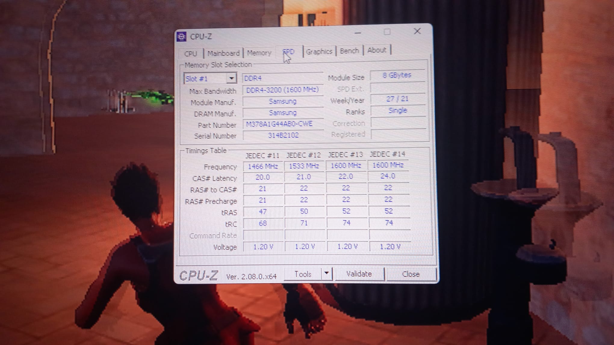

könntest du bitte bei cpu-z noch einen Tab weiter gehen und von SPD ein Screenshort machen ( Windowstaste + Drucken Taste gleichzeitig)

Danke, dachte ich mir schon du hast DDR4 mit 3200 MHZ aber recht miesen Latenzen. Ich würde mal im Bios das XMP Profil aktivieren und beim verlassen mit F10 speichern. Sonstige Übertaktungen schließe ich bei einem Medion OEM Board mal aus, es sollte daher laufen.

Also wenn ich Google richtig bedient habe ist das B560H6- M22 ein Board von Elitegroup. Laut Spezifikationen unterstützt es RAM bis 3200 MHz. Von dem her sollte da etwas gehen, großes aber. Im Handbuch gibt es keinerlei Dokumentationen über das Uefi 😝

Ja ich mein die 300 MHz machen das Kraut nicht fett, wir reden hier von 10% Takt und von vielleicht max 8% Mehrleistung. Ab einem gewissen Takt profitiert es kaum noch. Wenn's auf 50 dropt, dropt es dann auf 54 FPS oder so ... Messbar, aber auch spürbar? 🤔
