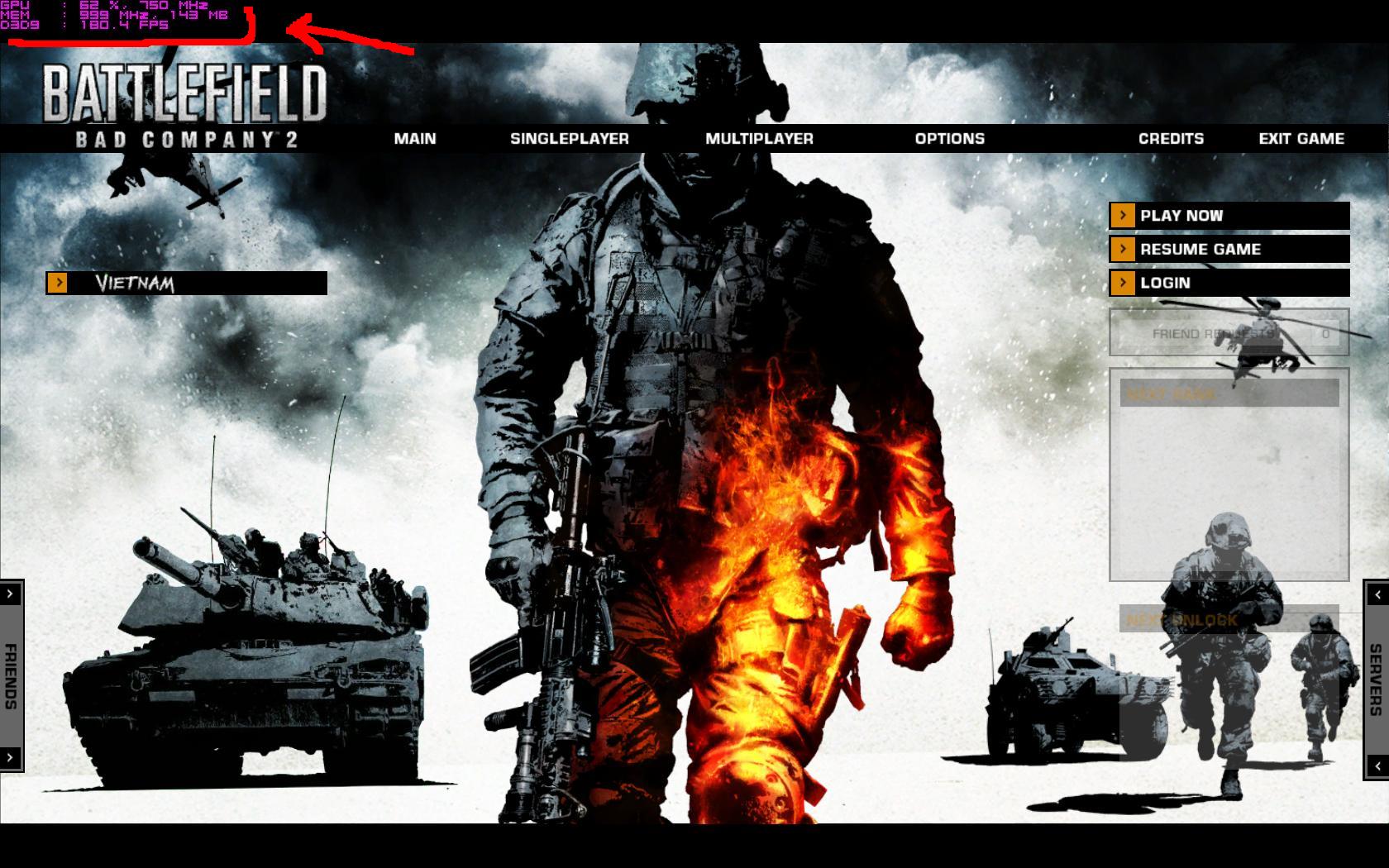

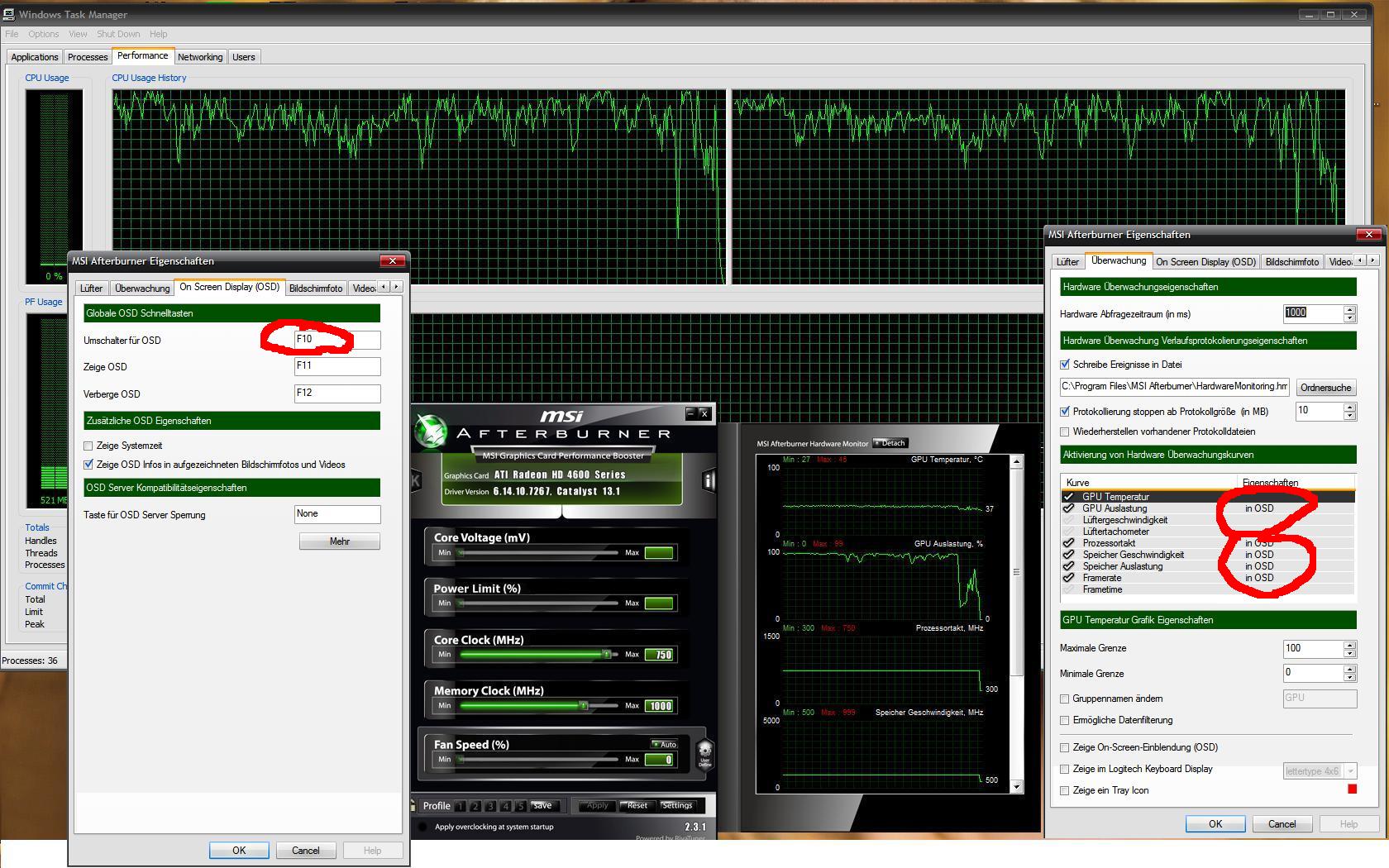

Mit welchen Tools kann ich während des Zockens sowohl CPU als auch GPU Auslastung und Temperaturen im Auge behalten? Kenne mich da nicht aus.
Cpu last siehste im Taskmanager, Temperatur z.b. über coretemp
Gpu last%, takt und temp - Vram auslastung und takt - framerate und frametimes in "MSI Afterburner"
das kann auch nen OSD im Spiel anzeigen (musste aber einstellen)
@ DomJack: gern geschehen, btw Code S ist wieder live
http://de.twitch.tv/wcs_gsl
Danke dir für die Infos!!

Bei CPU-Z kannst du die verschiedenen Werte auch loggen. Wenn du weißt im Spiel XY gibt es häufig laggs, dann logg da einfach mal mit.
Das würde zumindest mal helfen den Fehler einzugrenzen. Denn hohe Temperatur ist vielleicht eine Krankheit, die zum Symptom Lag führt, es ist aber bei Weitem nicht die einzige. Hier ist es erstmal wichtig, dass man die Krankheit herausfindet bevor man Medikamente verabreicht ;)
