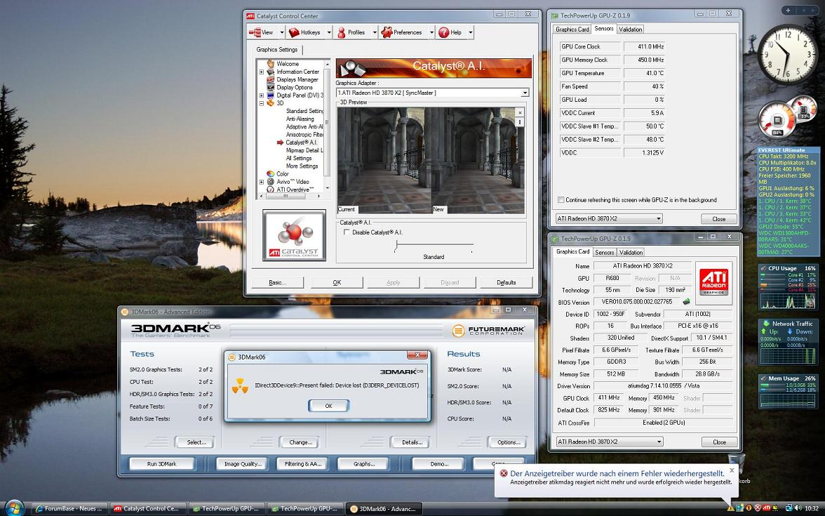

Hallo zusammen.
Habe soeben die oben genannte Karte in meinem Pc verbaut, CCC 8.2 inst.
Ich habe alle Nv Treiber mit Regcleaner endgültig gelöscht.
Die Karte bekommt genug Strom und es läuchten keine roten Lämpchen.(1x6Pin 1x8pin)
Das komische ist ich kann keinerlei 3D Anwendungen starten.
Sei es 3DMark06 oder ein Spiel.Bei 3DMark bekomme ich den fehler : IDirect3DDevice9:: Present failed:Devise lost : , danach wirt der Anzeigetreiber wieder hergestellt.
Bei Spielen wirt der Bildschrim schwarz und nach einigen Sekunden wirt auch dort der Treiber wieder hergestellt :freak:
Habe im CCC schon so zimlich alles versucht umzustellen was nur geht (a.I zb.).Hilft leider alles nichts.
habe auch schon die Jumpervariante, was hier schonmal besprochen worden ist getestet, aber leider auch damit keinen Erfolg erziehlt :(
Andere PCIe platz und anderer Treiber (8.4) haben auch keiner Änderung herbeigeführt.
Bin mit meinem latein am Ende und Google weiß auch nicht weiter.
Hat jemmand noch eine Idee an was das liegen könnte?

Edit1.0 : Hat leider nichts gebracht.Nur stellt sich jetzt der treiber nichtmehr selbst her, sondern ich muss nen RR machen .
Noch ne Idee an was das liegen könnte?Kann das sein das die Karte igrendein Hardwaredefekt hat?
Das komische ist auch wenn ich mit ATItool nach Artefakten scanne, wirt immer nur ein GPU beansprucht.Die andere bleibt immer bei 0% auslastung.
Edit 1.2 :So, hab mein System nun zum 2ten mal neu aufgesetzt.Die oben genannten Probleme bestehen leider weiterhin.Werde die karte zurück geben.
