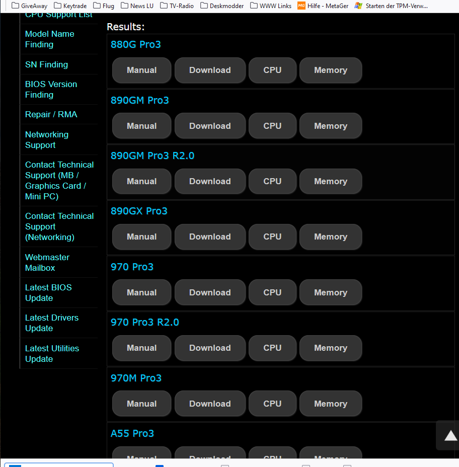

Die Bezeichnung des Mobos scheint etwas ungenau zu sein. Da gibt es viele mit der Bezeichnung.
die LR2032 habe ich natürlich getauscht, aber wenn die leer ist sollte sich das eigentlich ein klein wenig anders bemerkbar machen.
Das Pro3 Gen3 gibt es meines Wissens nach nur einmal von Asrock und zwar mit Z68 Chipsatz.

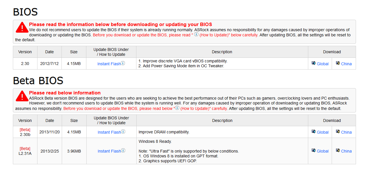

Vermutlich wäre es das. Das letzte Bios ist von 2012, wenn inzwischen die Batterie noch nicht getauscht wurde, ist sie (mindestens) 9 Jahre alt.
