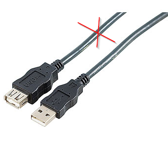

Olle USB-Verlaengerung nehmen, Kabel durchschneiden, Leitungen abisolieren. Brauchst nicht im Stecker rumwurschteln. ;)

Aber zwischen welchen Paaren muss denn eine leitende Verbindung bestehen? Sorry für die blöde Frage, aber ich habe gar keine Vorstellung, wie eine Maus im Inneren verdrahtet ist. :D
Einzeln ausmetern. Du willst ja rausfinden ob eine Leitung futsch ist. ;)

Wie denn einzeln? Ich muss doch die beiden "Fühler" des Multimeters an zwei Pins (bzw. Drähte des Hilfskabels) anschließen, oder? Meinst du vielleicht einen beliebigen Pin und Masse (Pin 4) als zweiten Pin?
Ein Fuehler z.B. an rot (des abgeschnittenen Kabels) und den anderen Fuehler an rot in der Maus. Anders geht es nicht.
