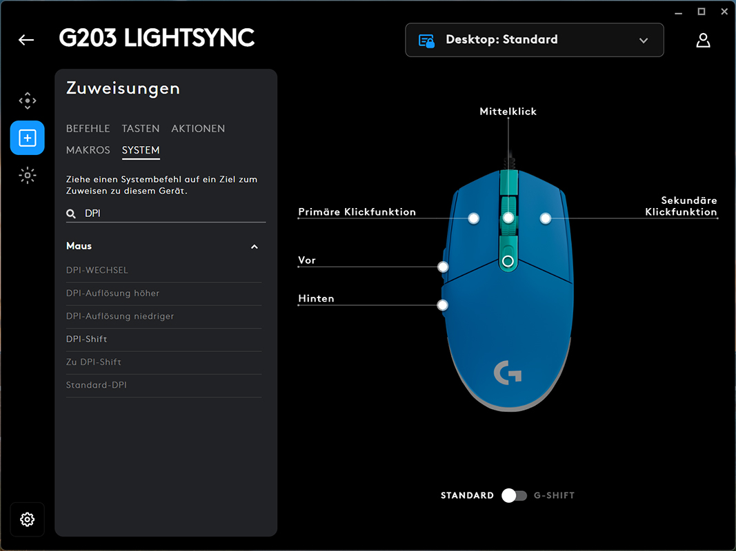

Kann es sein, dass die Maus einfach nur sehr langsam wird, weil Du versehentlich die Taste für den DPI-Shift gedrückt hast?
Habe ich bei mir deaktiviert.
