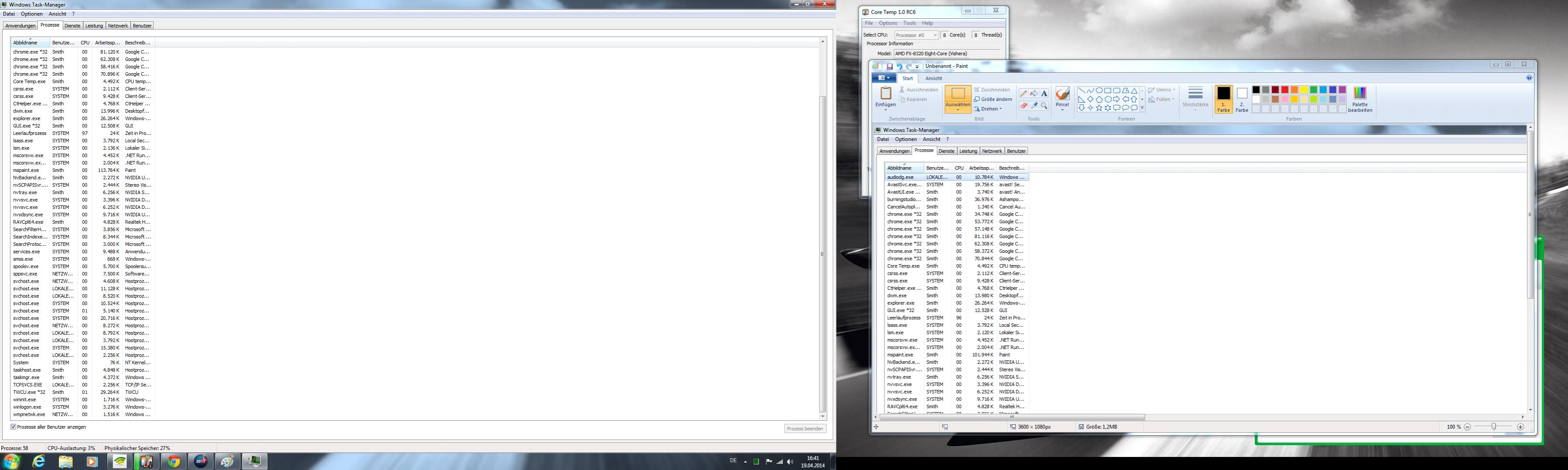

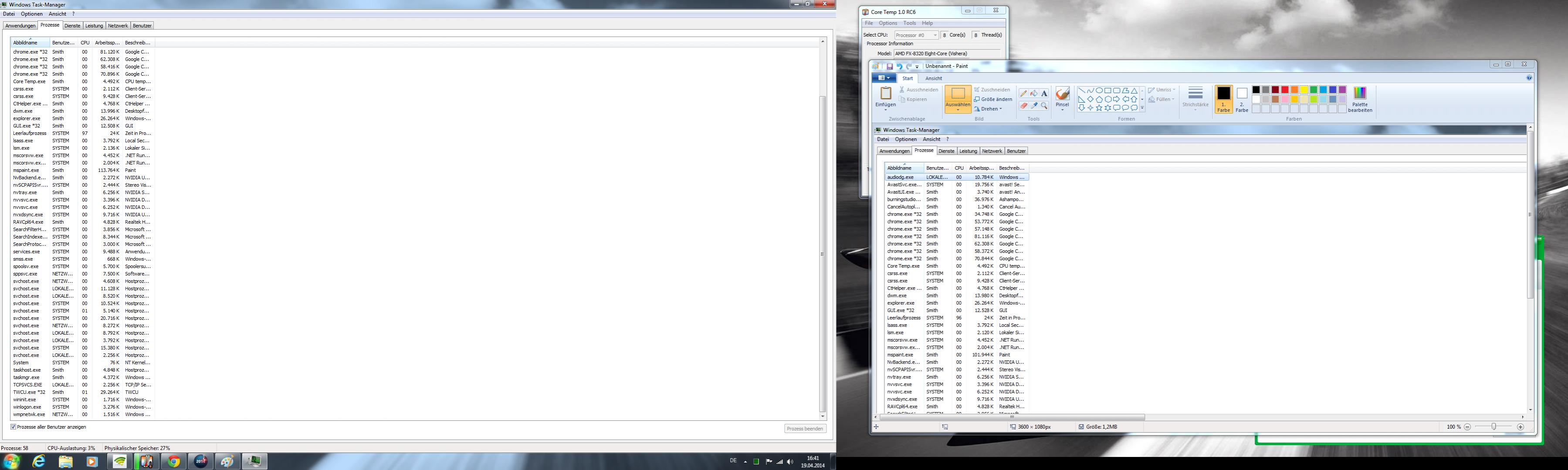

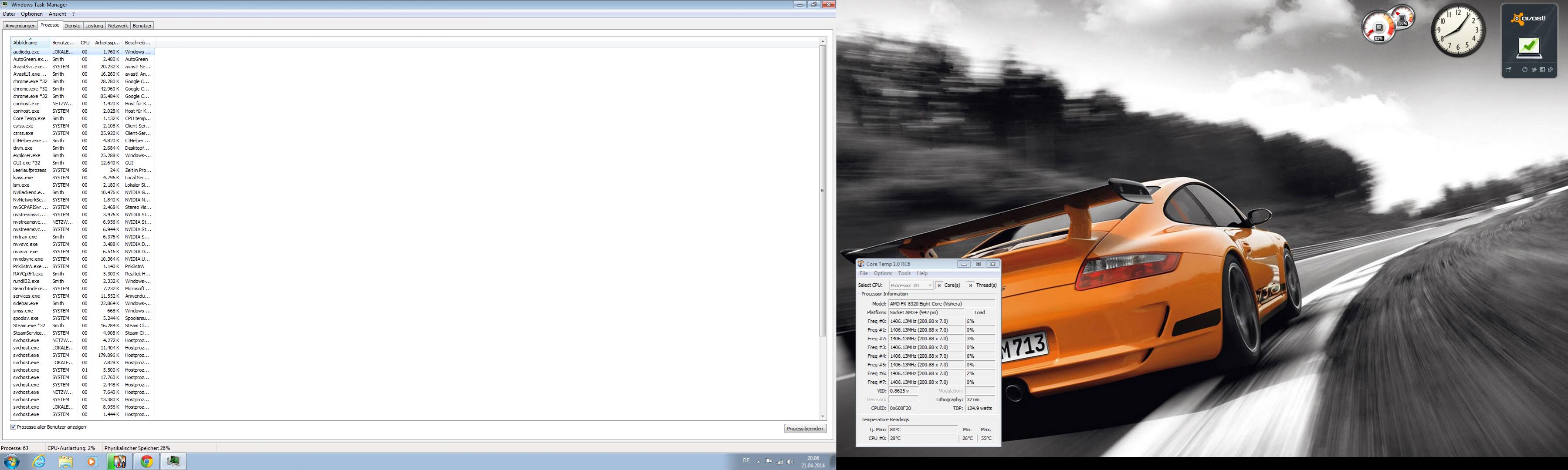

Poste doch bitte einmal ein Bild der Prozesse aus deinem Taskmanager...

Hier noch einmal ein neuer Screenshot der laufenden Prozesse.
Hoffentlich entdeckt jemand das Problem. Hatte die letzten 2 Tage ruhe, bis das Problem heute wieder auftrat.
