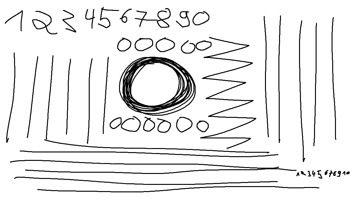

Ich habe noch immer das gleiche Problem. Die Maus fühlt sich auch bei "Raw-Input" etwas "laggy" an. Dazu kann ich nicht pixelgenau zielen. Wenn ich die Maus ganz fein und langsam über das Pad bewege, dann bewegt sich der Cursor auf dem Desktop gar nicht.
Anstatt schön saubere Kreise ziehen zu können, bewegt sich der Cursor etwas "hakelig".
Ich besitze Windows 8.1 und eine Logitech G100S mit aktuellstem Treiber.
Ich habe auch bereits einen Reg. Fix gegen die Mausbeschleunigung installiert, keine Änderung.
Ich habe sowohl ein Razer Goliathus Speed(Stoff) hier liegen, als auch ein SteelSeries 9HD (grober Kunststoff), keine Änderung.
Dann habe ich eine verdammte SteelSeries Rival kommen lassen....gleiches Problem. Da war es sogar noch schlimmer. Dort Sprang der Cursor auf dem Hausinternen Pad sogar im Idle Modus auf dem Desktop rum.
Auch eine Deathadder 2013 hatte exakt gleiches Problem. Feine Bewegungen werden 0 umgesetzt. Wie kann sowas sein?! Ich habe auch schon Windows seitdem zig mal neu aufgesetzt und der Spaß bleibt immer da.
Ich habe sowohl 250Hz, als auch 500Hz Polling-Rate getestet...kein Unterschied. Ich habe die DPI von 800, auf 1300 erhöht, dafür die Sensitivity runter...kein Erfolg. Der Regler ist im Windows in der Mitte, weil der Track ja dann ach so toll 1:1 umgesetzt wird. Bringt mir auch nichts, wenn es so ungenau ist.
Es scheint ja irgendwie am Windows oder einer anderen Hardware-Komponente zu liegen. Vor allem das dieses Problem jede Maus hat.

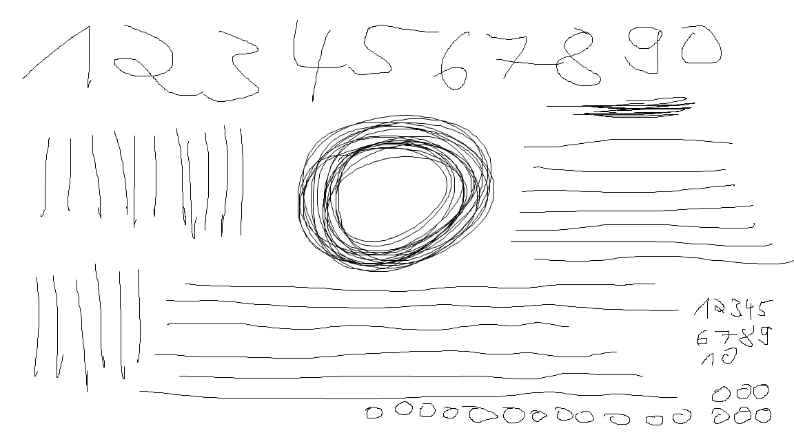

Ich habe jetzt eine Lasermaus kommen lassen. Eine Razer Taipan. Auch diese hat wieder genau das gleiche Problem. Ich bewege die Maus ganz fein...Cursor bewegt sich gar nicht.
Das Problem ist unfassbar und kotzt (sorry) mich tierisch an. Alle Mäuse fühlen sich auch bereits auf dem Desktop total "schwammig" an, als würde es eine kleine Verzögerung geben.
Im Anhang die Taipan

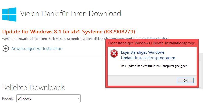

Der Mausfix lässt sich bei mir nicht installieren, es kommt immer eine Fehlermeldung.

hast du dir die MS Seite durchgelesen? Wie sieht es mit dem Fix 2907016 aus?
Es gab glaube ich noch mehr Win8 Maus Fixe....
So wie ich die Übersetzung verstehe ist die Liste für "bekannte Spiele" die betroffen sind. Probleme kann es also mit mehr geben....
Vielleicht noch mal hier einlesen:http://winfuture.de/news,78759.html
