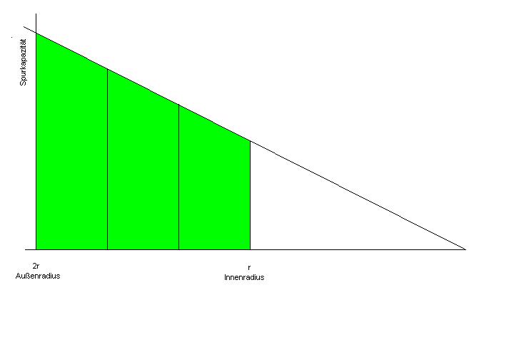

Interessant. Könntest du mir das mit den Aufteilungen nochmals erleutern? Ich werde aus 91/225, 75/225 und 59/225 nicht schlau :(.
Ganz einfach - sieh Dir das Bild im Anhang an (ist nicht ganz exakt den Gegebenheiten, reicht aber aus)
Die Spurlänge und damit die Spurkapazität(und auch Geschwindigkeit der Daten da drauf) hängt vom Radius ab. Der Radius ist bei den Außenspuren doppelt so groß wie innen.
Die Gesamtkapazität entspricht der Fläche des grünen Bereiches.
Teile ich die Platte jetzt in 3 Bereiche, welche idealerweise gleich große maximale Positionierungsdistanzen haben sollen, so sind diese Teilflächen ca. 41%, 33% und 26% der Gesamtkapazität.
