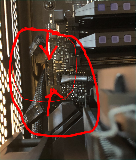

MB leuchtet, PC startet aber nicht
Kann das sein das hier ein Pin fehlt?
Kann das sein das hier ein PIN fehlt?

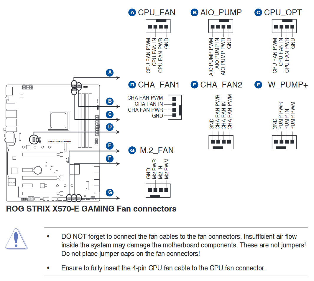

Da fehlen zwei Lüfteranschlüsse!

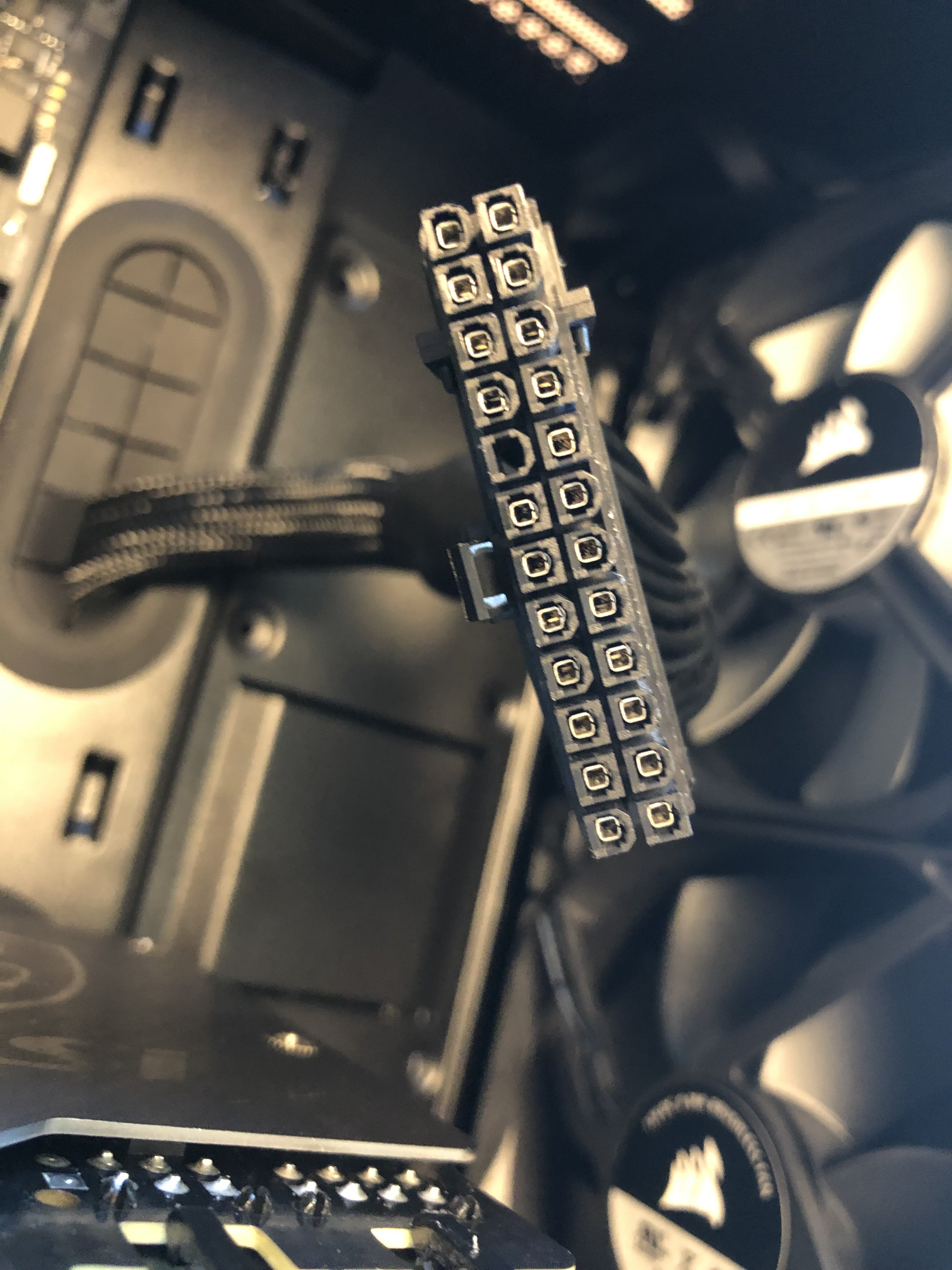

Jetzt weis ich warum es nicht funktioniert, der Rechner hat kein Netzteil! Steht jedenfalls keines in der Auflistung der PC Teile drin!

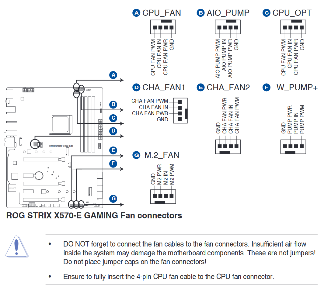

Der eine ist CPU_FAN der andere AIO_PUMP. Der/die Lüftre sind an CPU_OPT angeschlossen. Würde sie auf CPU_FAN - direkt darüber - anschließen. Hierin kann auch der Fehler liegen:
Ensure to fully insert the 4-pin CPU fan cable to the CPU fan connector.
802956
Du hast recht🤭. Da muss ich noch schnell eins kaufen
Danke für die Übersicht. Das Problem hat sich gelöst. Ich habe 4 Gehäuselüfter wo soll ich die anstecken? Soll ich mir einen Commander Pro kaufen? Wo soll ich diesen anschließen
