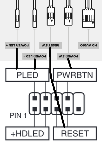

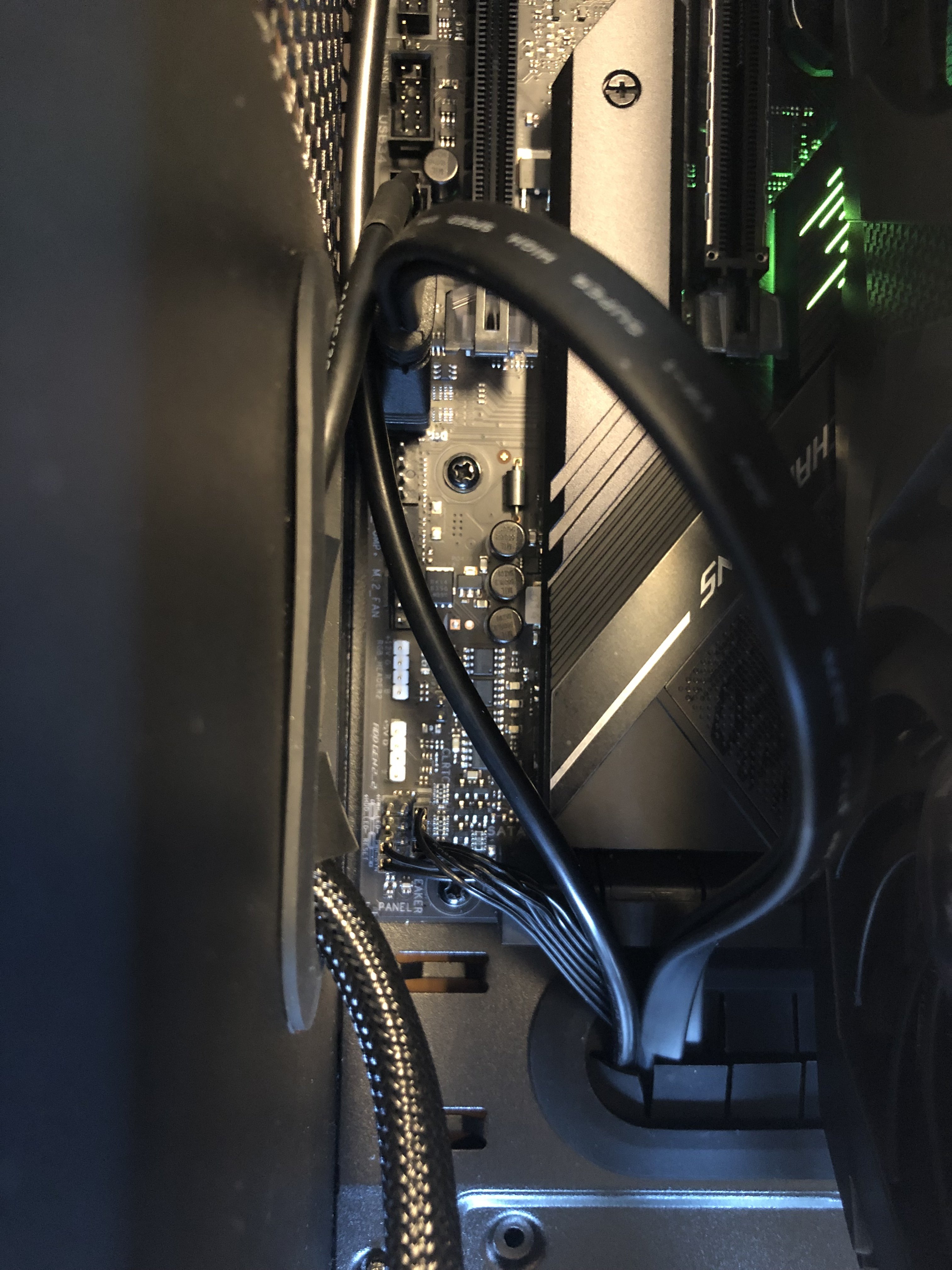

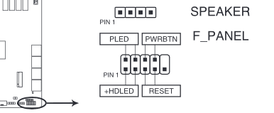

Du hast nichts auf PW-BTN stecken. Da müsste dein Eintaster dran. Stattdessen steckt was im PIN-Header darüber, was immer das auch ist.

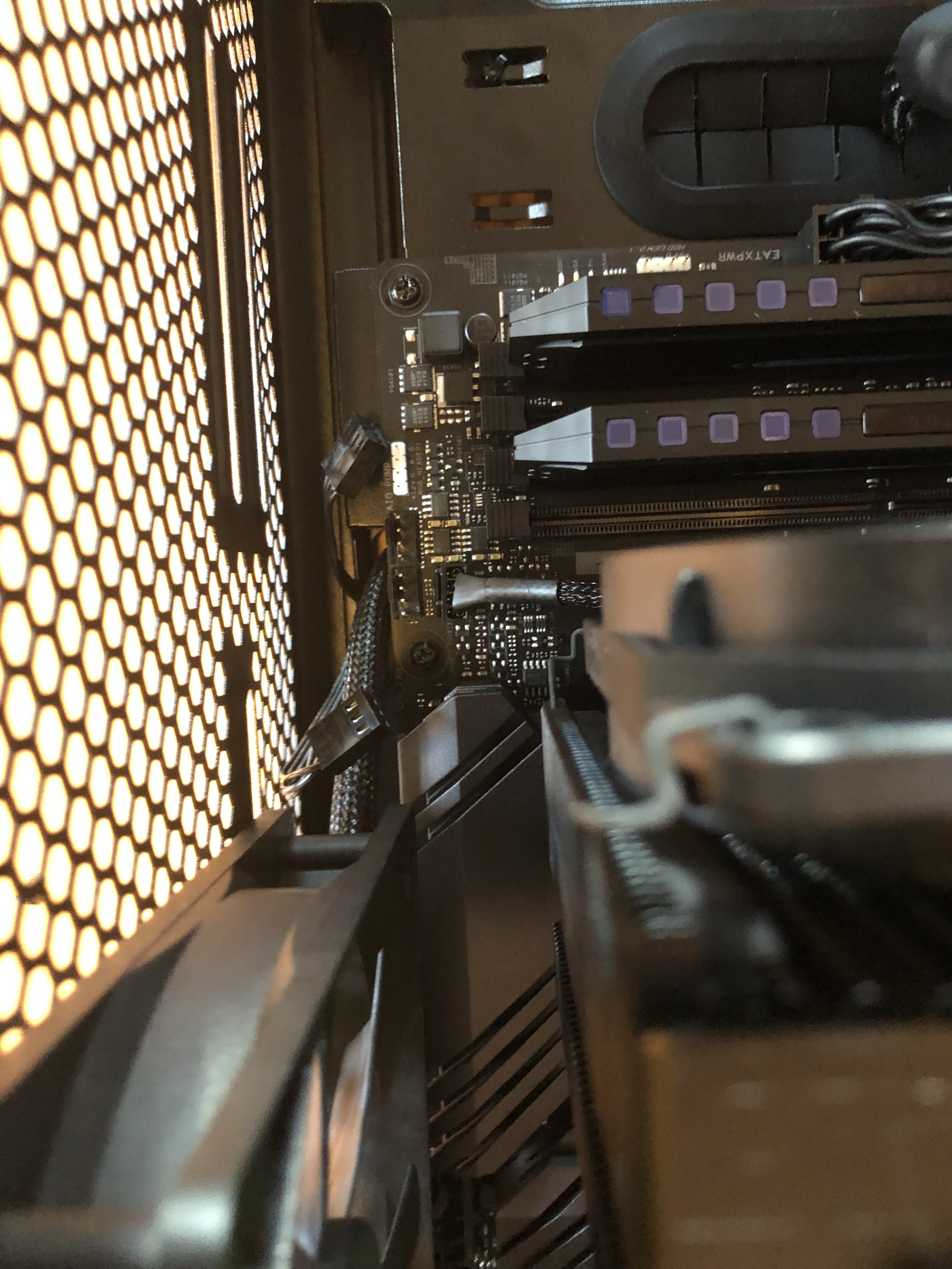

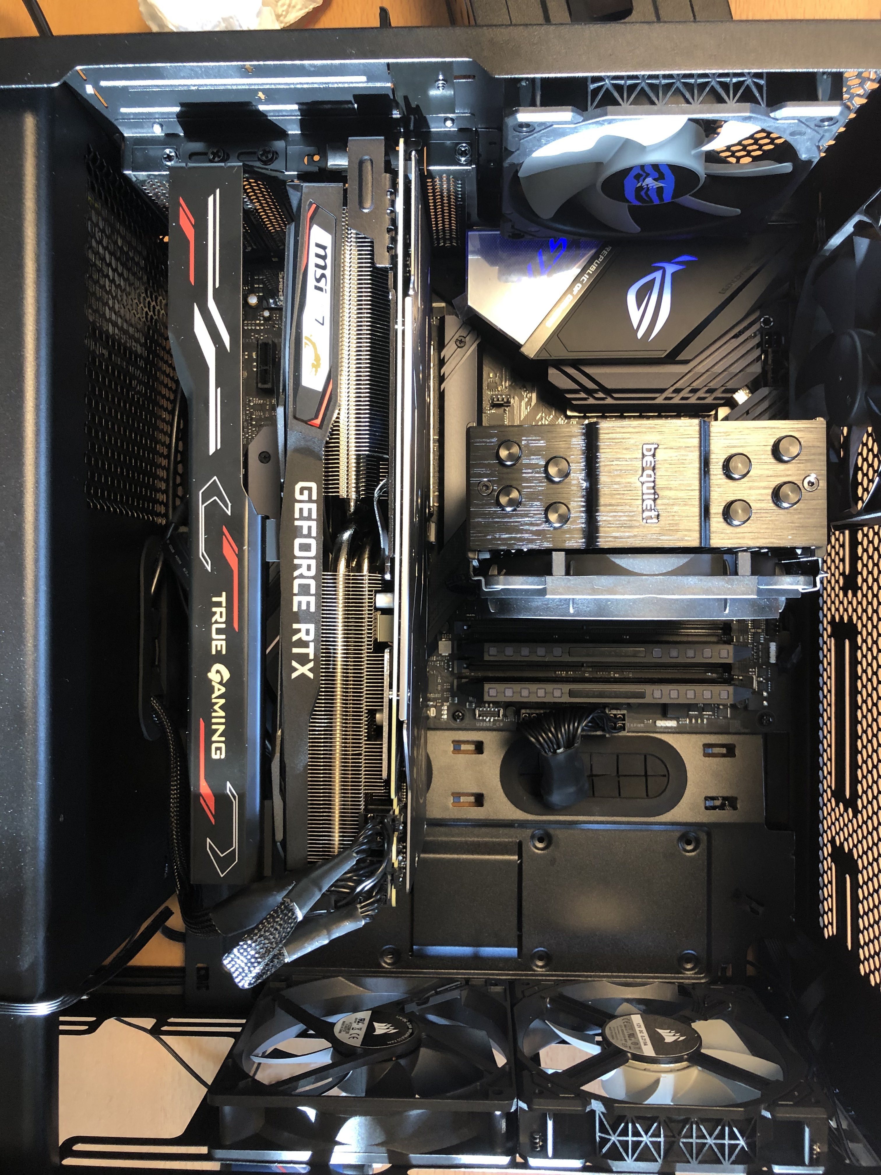

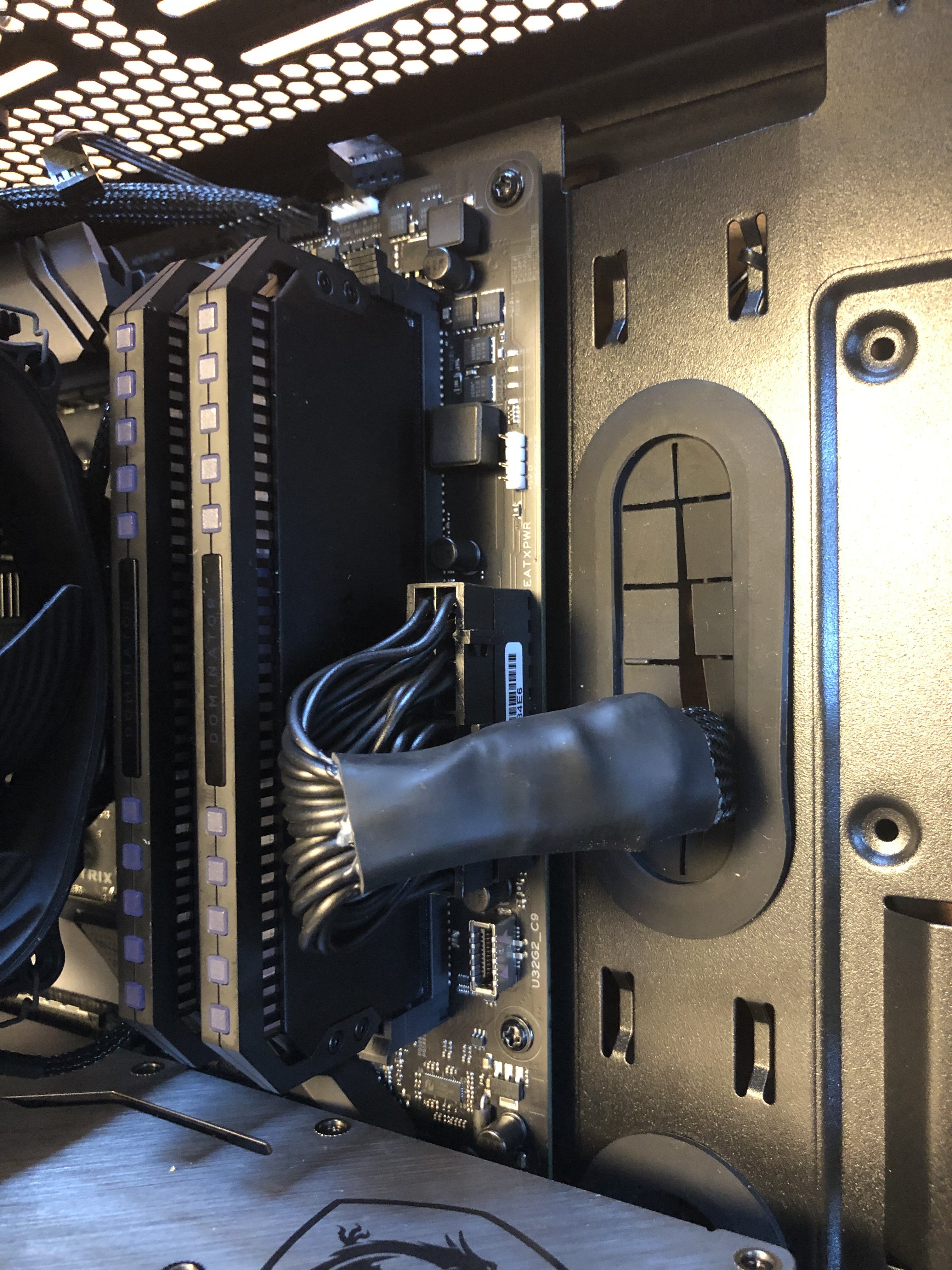

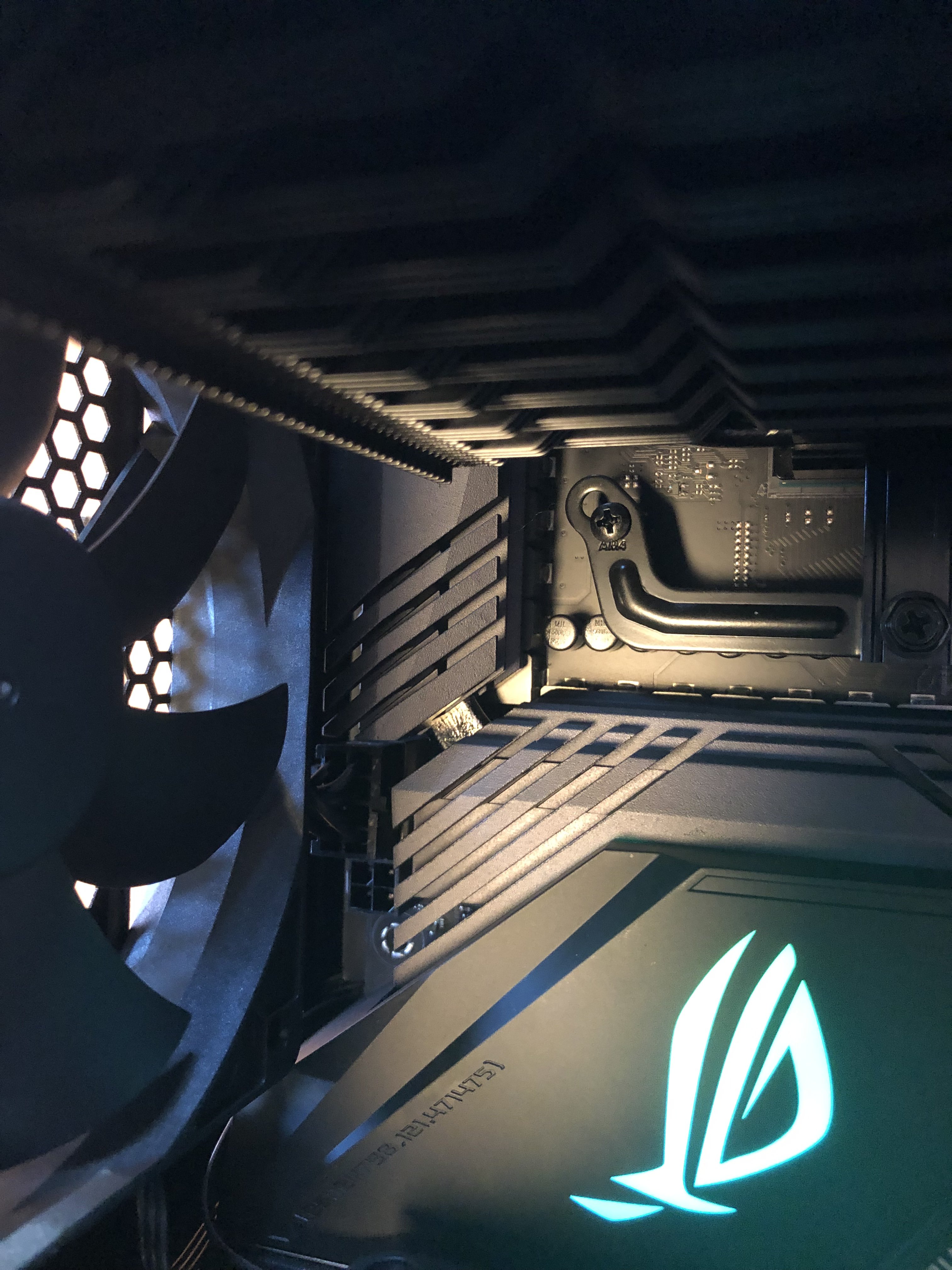

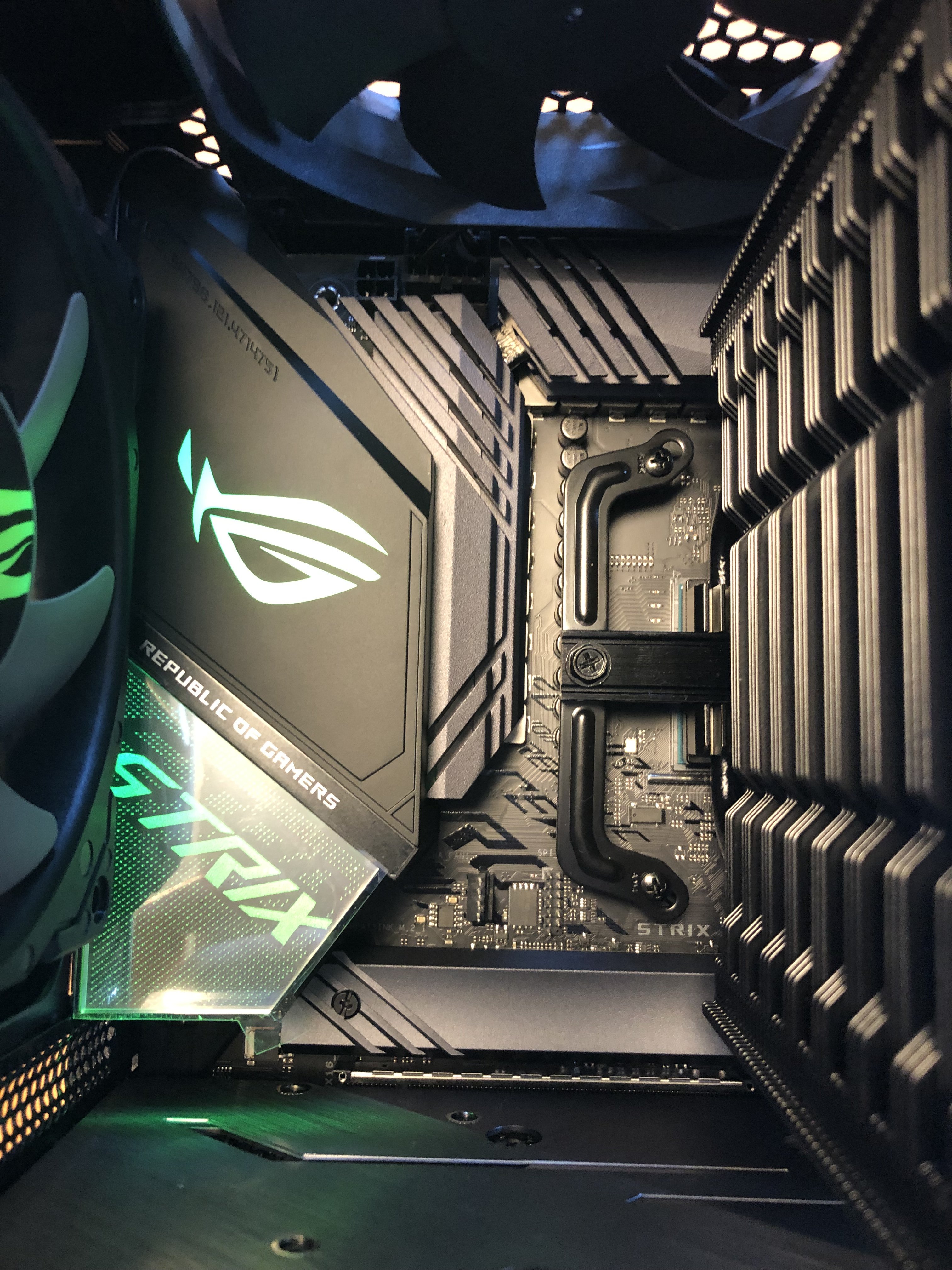

Spannungsversorgung für deine CPU sehe ich auf keinem Foto und die Spannungsversorgung für dein Mainboard steckt auch nicht richtig drin.

Genau, dein Schalter ist nicht angeschlossen. Schau ins Handbuch deines Boards
Ich denke der Mainboard Stecker ist nciht komplett eingerastet. Kann man auf dem Bild sehen, also der 20+4.

Die Stecker stecken auf dem Speaker PIN Header.
Die Spannungsversorgung ist für die CPu ist angeschlossen. Der Kabelstrang ist sehr stark abgewinkelt.
Stimmt. Der dicke Kabelblock, also die Spannungsversorgung für das MB ist wirklich nicht richtig drin.
Kann man gut erkennen auf der linken Seite des Fotos der Nahaufnahme des Kabels.
Für was ist der 4-Pin Stromanschluss links oben, der leer ist?
Dürfte auch CPU Strom sein oder?
EATX_12V_2
  • DO NOT connect the 4-pin power plug only, the motherboard may overheat under heavy usage.•
  • Ensure to connect the 8-pin power plug, or connect both the 8-pin and 4-pin power plugs.

Also muss ich die Front Panal Anschlüsse nochmal umstecken? Wenn ja wo hin?

Auf den Steckern des Gehäuses muss irgendwas draufstehen, was ungefähr zu den Pinbezeichnungen passt, die in #7 schematisch gezeigt werden. Ohne den Starttaster in PWRBTN wird das Mainboard nicht aufwachen. Ob Reset oder die LEDs angeschlossen ist, ist dem Mainboard egal.

Ja aber der war nicht beim Netzteil dabei und einige meinten den brauch man erst ab 300 Watt
