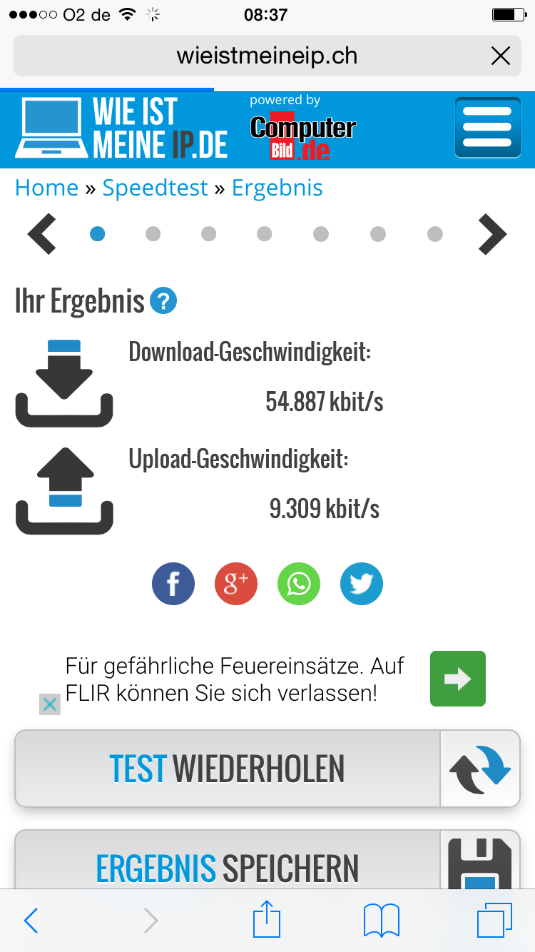

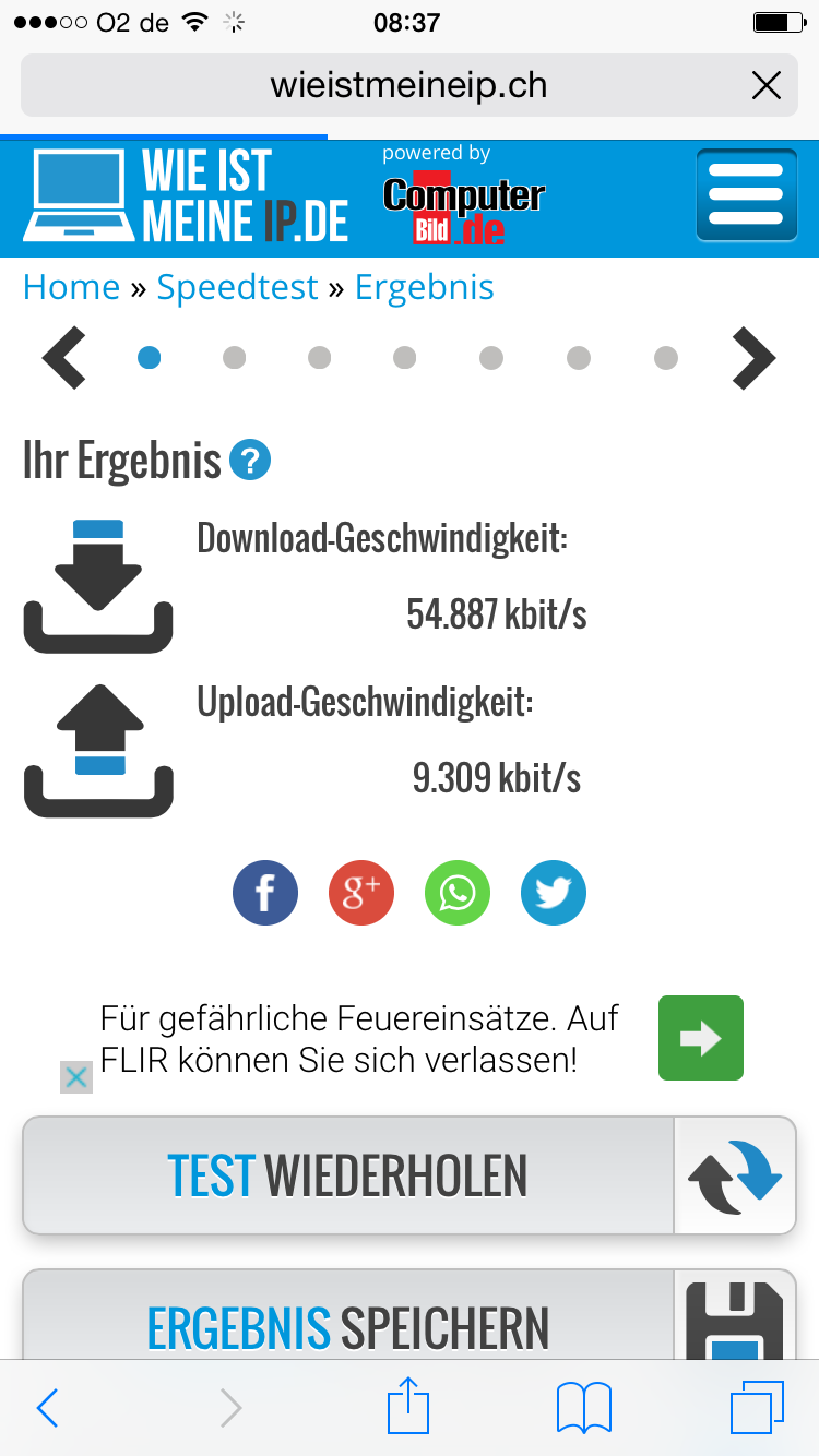

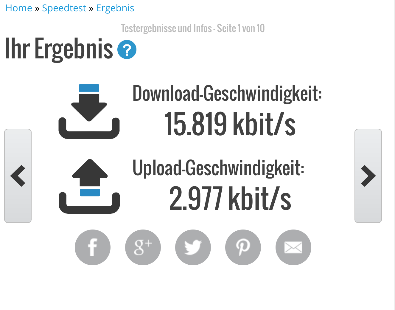

Hi,
ich hatte schon seit Kauf meines MBPr vor zwei Jahren Probleme mit 802.11n Netzen. Die Seiten laden extrem langsam, mit Mavericks gab es auch noch ständig Disconnects.
Das Problem habe ich dann kurzfristig durch die Anschaffung eines 802.11ac 5Ghz routers gelöst. Da war das Internet einwandfrei.
Nun habe ich wieder ein Netz in dem zumindest ein AP nur 802.11n beherrscht, und die Probleme sind wieder da :( . Und im gleichen Netz funktionieren ein iPad, iPhone, sowie meine zwei MBPr 13" und 15" unter Windows tadellos mit voller Geschwindigkeit. Nur unter OS X haben die MBPr die Probleme.
Mein letzter Stand war 2013/2014, da gab es keine Lösung für diese Probleme. Hat sich das zwischenzeitlich geändert?
Gruss
P.S. anbei ein schneller Speedtest MBPr vs iPhone. Gleicher Ort gleiches Netz.
