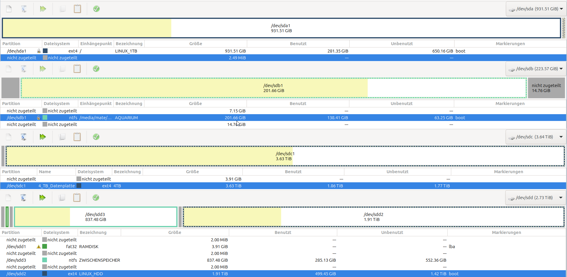

Board ist ein B450 A Prime plus. Das uefi hat leider dieses Auswahl-Menü nur beim drücken von entf. Also ich probiere erstmal refind aus aufm USB Stick und schicke euch die Infos von os-prober. Aktuell hab ich nur MBR Partitionen und werde auch nicht wechseln bis Oktober.
Grub verkettet auch auf den Windows bootloader. Damals musste ich immer eine Diskette einlegen um von Windows und Linux Wechseln zu können
Ich verstehe nicht was du baust. Ich hab da z.b. ein Win auf der Platte, boote vom USBStick mein Linux (Mint, Ubuntu ..) und installiere. Dann benutzt er nachher beim Partitionieren entweder automatisch die vorhandene EFI Partition mit, (wenn mans manuell macht, muss man ihm die (vorhandene) EFI Partition "zeigen") oder bei manchem System legt er auch mal eine 2. EFI an. Egal. Er richtet (bei mir) immer Grub ein. Beim Booten läuft er dann immer in Grub, da kann ich dann ein anderes System (z.b. Win) starten oder default lassen.
Das mache ich immer so, und das klappt immer. Was machst du anders?

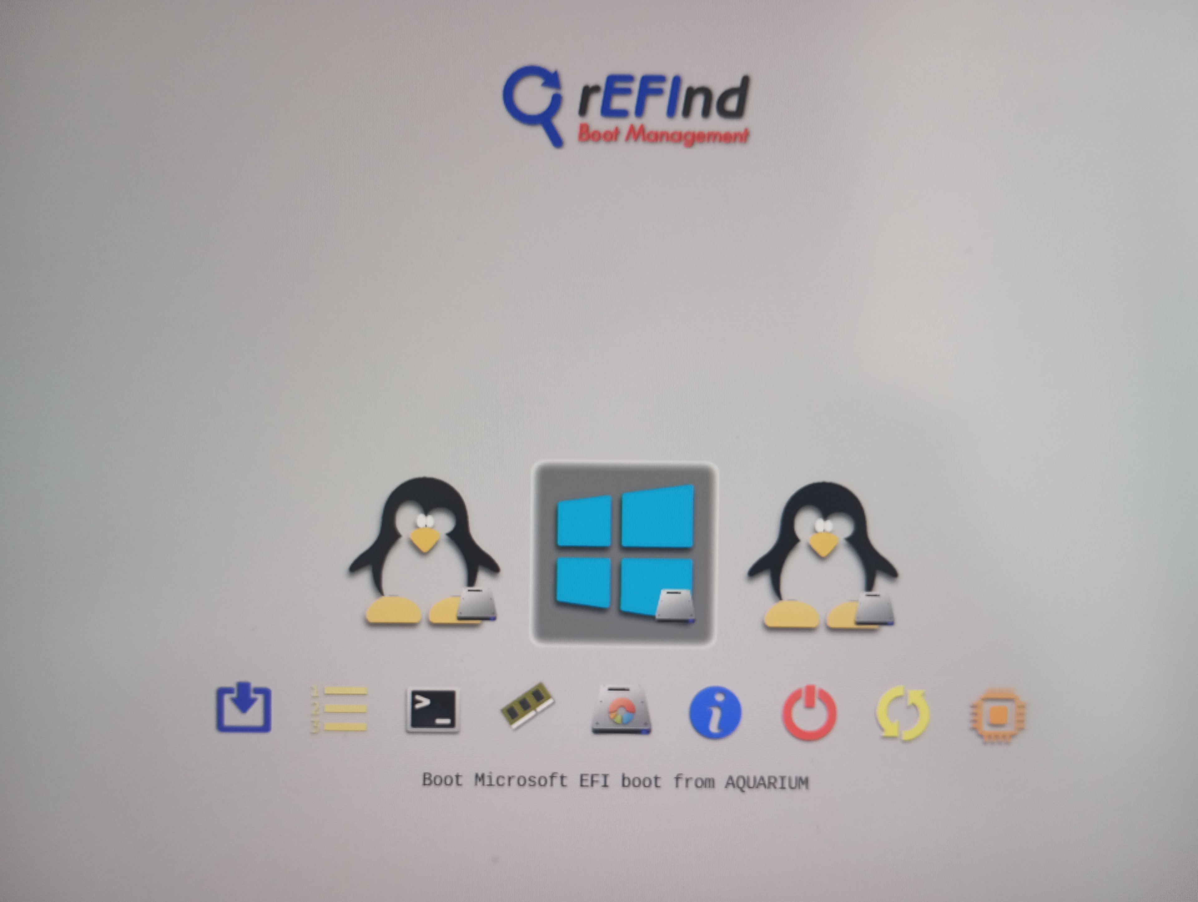

Refind findet sofort sowohl linux als auch windows 11.
Ich kann beides starten ohne Probleme. Das mit F8 fürs EFI menu bei asus boards stimmt auch. Also ich werde beim nächsten Setup wahrscheinlich refind installieren und mit gpt formatioeren. Das kann EFI und MBR. Mir ist da eine unnötige Verkettung lieber als ein nicht funktionierendes Bootsystem.

Wo in deinem System sollte das Windows11 Installiert sein ? Windows 11 setzt UEFI boot voraus und damit auch eine ESP ( EFI System Partition) , die in deinem System nicht vorhanden ist.
Aquarium. Ich habe es mit bcdboot und dem Imagex Tool auf die Festplatte entpackt. Technisch gesehen setzt win11 zwar EFI Voraus aber keine gpt Tabelle. Es gibt/gab die Möglichkeit win11 in den MBR zu schreiben.
Puuh, bei der Aufteilung der Festplatten wundert es mich nicht, dass du Probleme hast.

Ich verstehe aber auch immer noch nicht, warum du so zwanghaft an MBR festhältst und dafür so ein Frankenstein-Setup aufsetzt. Dann ist es auch kein Wunder, dass die Bootmanager Probleme machen, wenn du dann auch den Bootloader noch händisch irgendwie auf MBR zurechtbastelst.
Das sind Probleme doch vorprogrammiert, weil Bootloader und Bootmanager in der Regel nicht auf irgendwelche komischen, zurechtgebastelten Konstrukte ausgelegt sind. Entweder man verwendet BIOS bzw. UEFI + CSM mit MBR oder UEFI mit GPT. Besonders, wenn man konsequent letzteres nutzt, ist Dual Boot einrichten trivial und auch moderner vom Setup.
Wüsste auch gar nicht, welche Vorteile oder welchen Mehrwert MBR hat, um daran festzuhaltung und GPT zu vermeiden.
