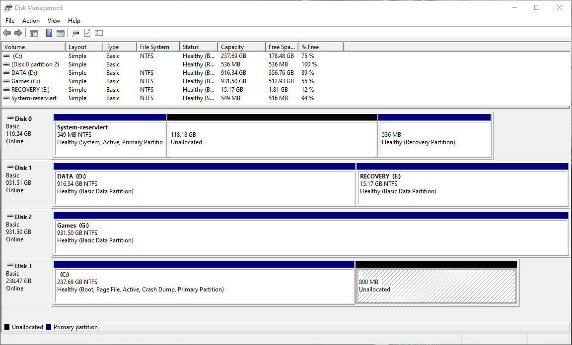

Anbei noch ein Screenshot der Datenträgerverwaltung wenn ich diesen vom Neuen System aufrufe.
Hier ist die Alte Disk, noch da ich hab nur die Systempartition vom alten Windows schon gelöscht.
Also Hier genau
Disk 0 -> Altsystem
Disk 3 -> Neues System
Disk 1 und 2 sind Storage.

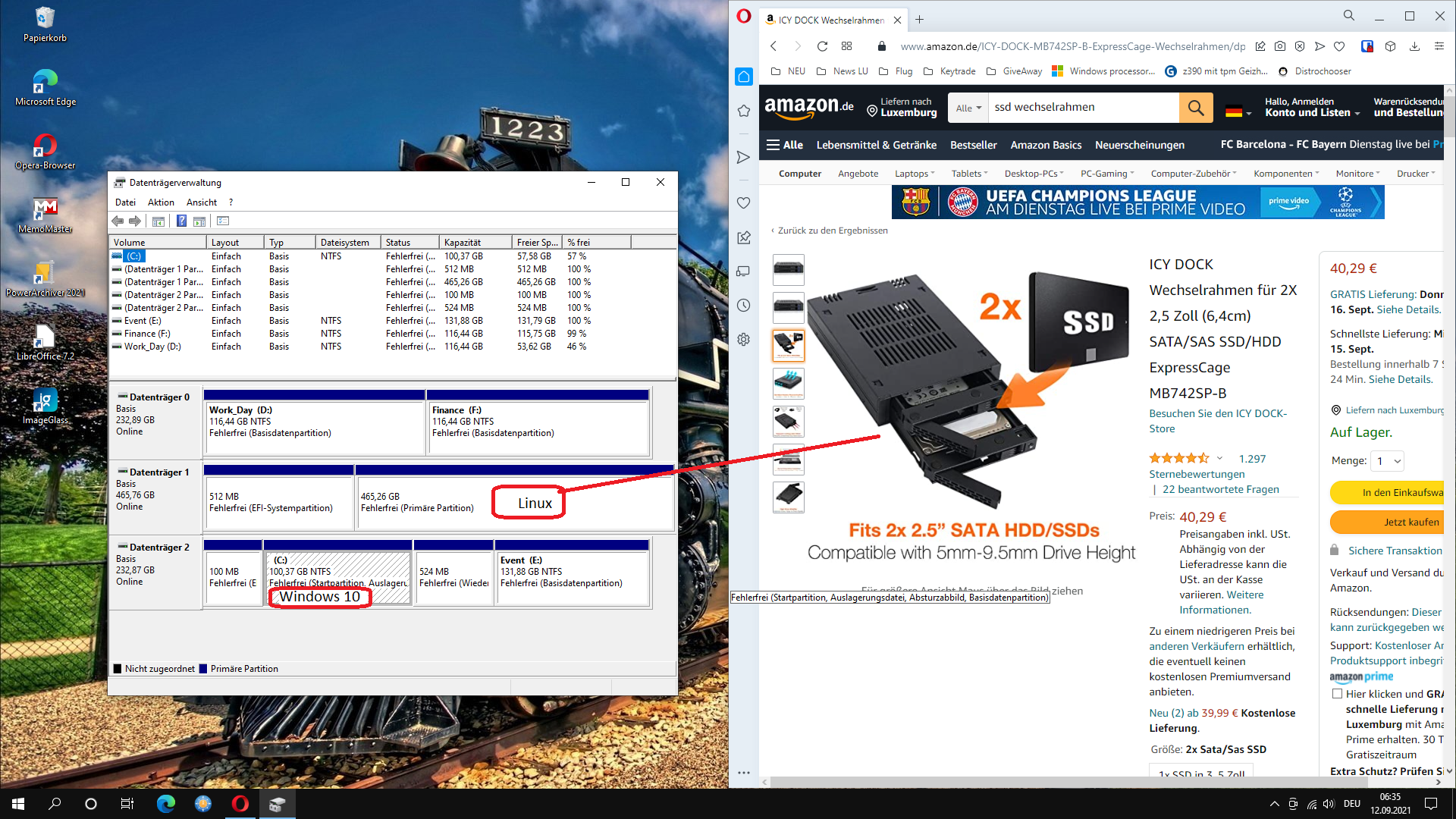

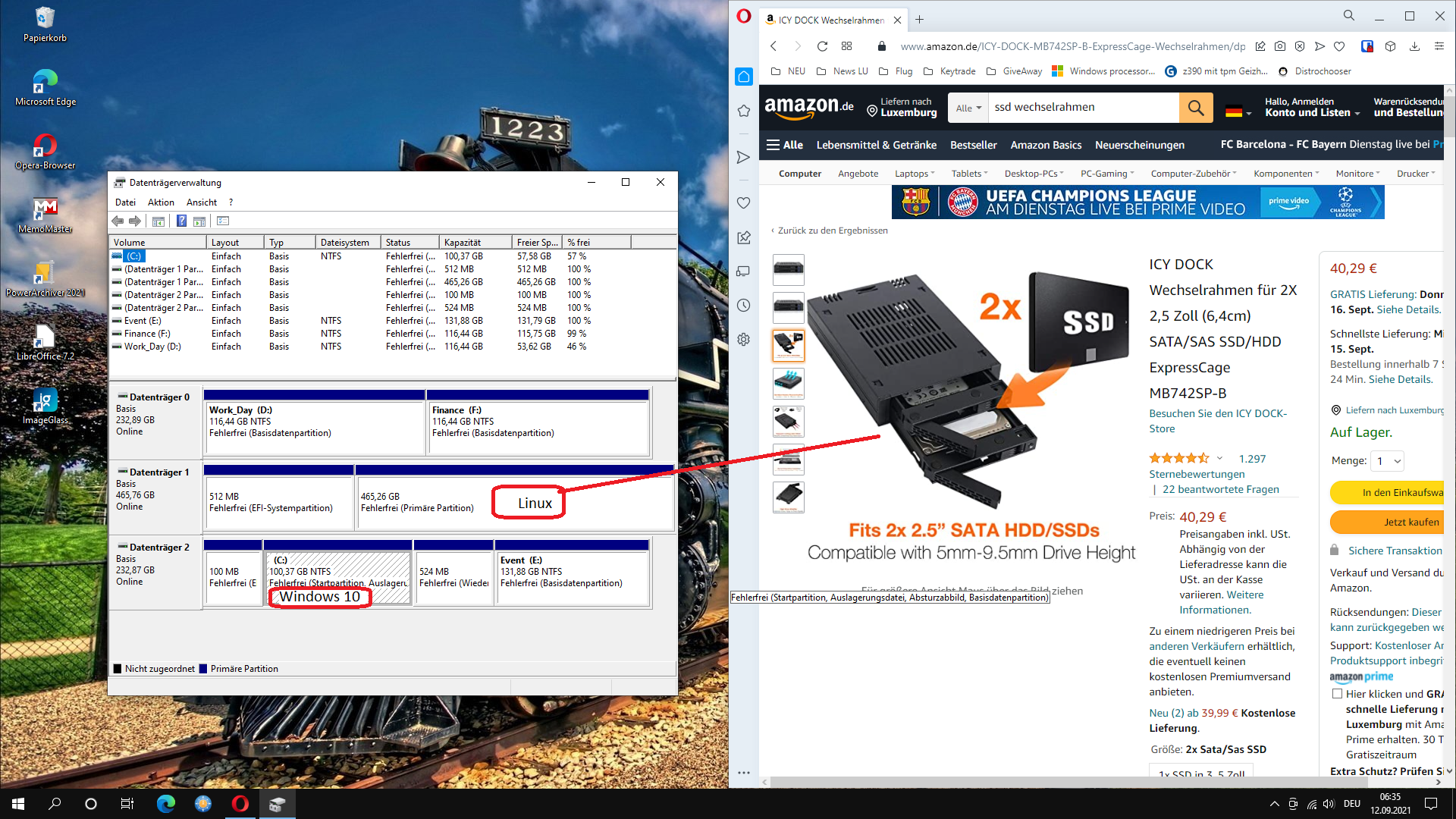

Baue dir einen 2,5 Zoll Wechselrahmen in deinen PC.
Installiere Windows auf SSD 1. Nach der Installation entferne sie.
Installiere Linux auf SSD 2. Nach der Installation entferne sie.
Jetzt kannst du nur eine, entweder Windows, oder Linux SSD einlegen und nutzen.
Oder du kannst beide einlegen, und bei PC Start, im Bios wählen, ob du Windows oder Linux starten möchtest.
Wenn du zb. Linux nicht mehr brauchst, dann löschst du einfach die SSD.

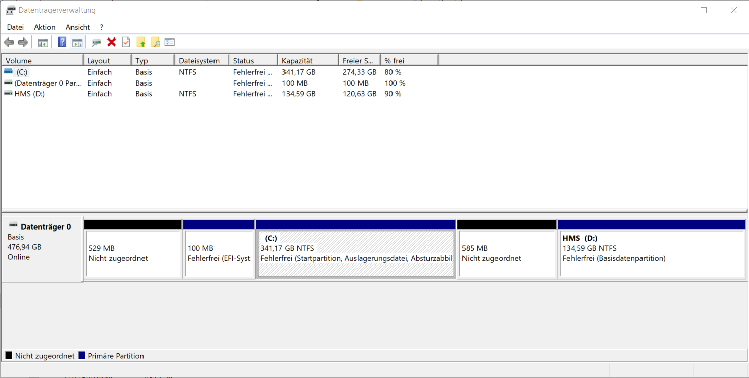

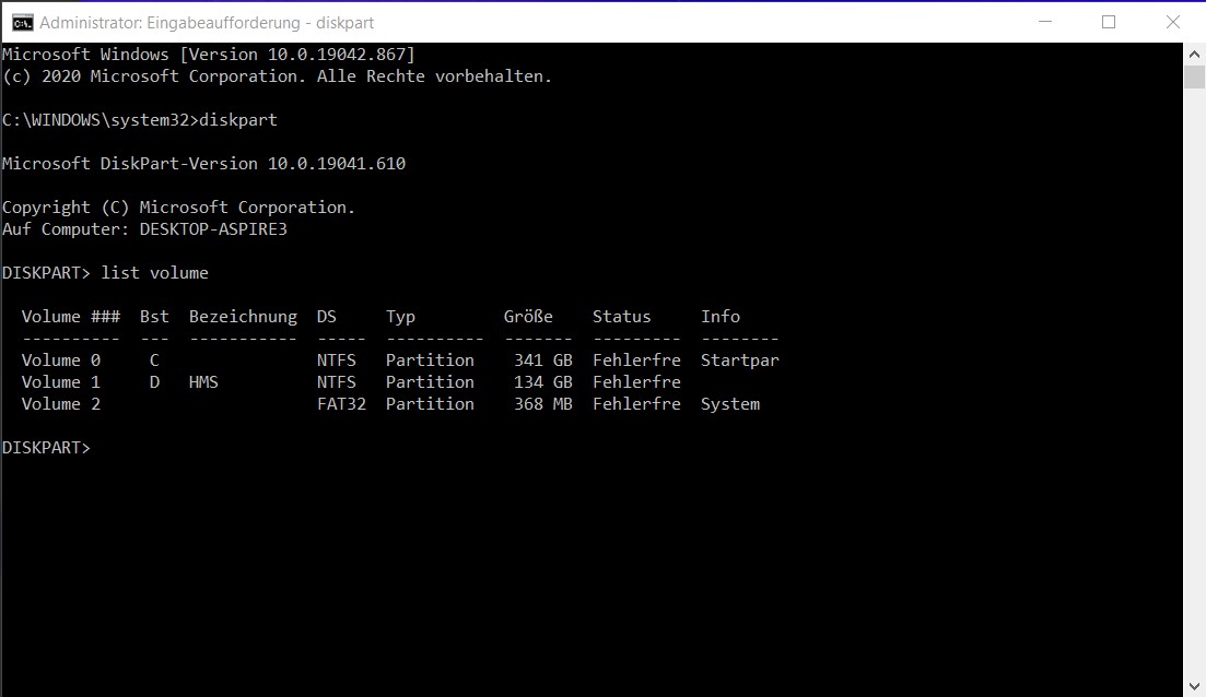

Und auf Disk 3 würden wir dann gleich ein GPT-Partitionslayout erstellen mit EFI-Bootloader
Anleitungen wie man eine Bootpartition erstellt gibt es ja auch.
Im MBR Modus seit Windows 7 und im Uefi Modus findet man auch genug.
https://www.diskpart.com/de/articles/efi-systempartition.html#toc.0.23358594179815073
Wie kann man eine EFI-Systempartition erstellen?​
800 MB Nicht zugewiesener Platz hat er ja.
Muss ja nicht am Anfang der SSD sein und kann auch größer wie normal sein.
Ich habe durch Klonen auch vorne eine größere Uefi Partition und keine Wiederherstellungs Partition.
Machen kann man viel!
Wenn man das dann wirklich hinbekommt.
