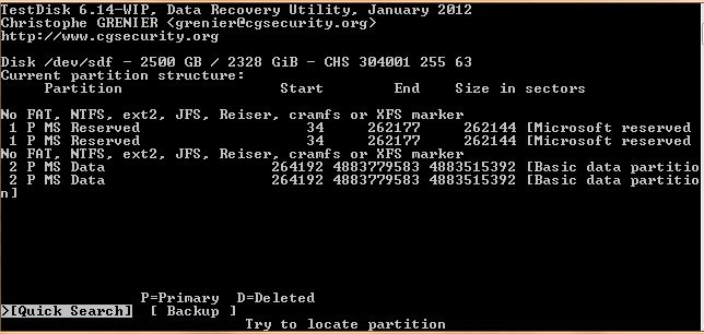

die erste Überraschung: TestDisk erkennt die falsche Grösse. Ist wohl schonmal ein schlechtes Zeichen?
ich habe deshalb die Festplatte mal an einen anderen Controller angeschlossen (so ein ganz einfaches Teil das nur aus Kabel und Anschluss besteht). Ich hoffe das war kein Fehler? An dem wird jedenfalls die Grösse bei TestDisk richtig erkannt.

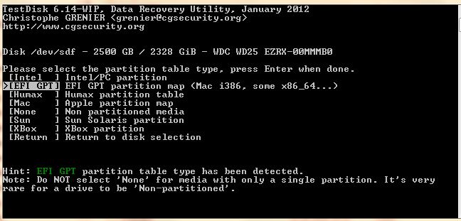

Danach die zweite Überraschung: ich habe laut testDisk scheinbar doch eine GPT.
Die logs und screenshots habe ich angehängt. Was bedeutet denn die doppelte Auflistung bei der Partition Structure?
Nun bin ich etwas ratlos, wo der Fehler liegt. Wenn ich eine GPT habe dürfte ich doch gar kein Poblem mit der Grösse haben oder? Was kann mir denn dann das Dateisystem zerschossen haben?
Es wäre doch ein merkwürdiger Zufall, wenn die Dockingstation genau dann kaputt geht wenn ich genau 2TB Daten auf der Platte habe. Kann es sein, dass die Dockingstation oder mein altes Mainboard nicht mit der Grösse zurechtkommt und die den Fehler verursacht haben?
TestDisk macht gerade den Quickscan. Da scheint aber auch was nicht zu stimmen. Der braucht pro Zylinder eine gute Sekunde. Ist das normal? Der ist nach einer Stunde gerade erst bei einem Prozent. Wenn das so bleibt braucht der Quickscan eine Woche. naja ich lasse ihn erstmal noch laufen...
Wie soll ich jetzt weiter vorgehen?

Wir drehen uns hier im Kreis. Es gibt ein Problem mit dem WD-Gehäuse, weil die Platte ohne dem Gehäuse 512B Sektoren zeigt und mit dem Gehäuse-Controller 4KB Sektoren. Da diese beiden Formate inkompatibel sind, kann man die darauf befindlichen Daten beim Wechsel von einem Format auf das andere nicht übernehmen.
Die vorherige Analyse im Gehäuse zeigt 4KB Sektoren nach außen.
Jetzt sieht testdisk offenbar an einem anderen Controller, der direkt an der Platte angesteckt ist, 512Byte Sektoren.
Diese Platte wird im Gehäuse mit MBR formatiert ausgeliefert, jetzt zeigt sich aber, dass sie GPT initialisiert und formatiert wurde. Dies ist außerdem in der 512B Sektor-Variante erfolgt, kann also nicht im Gehäuse passiert sein
Kann es sein, dass Du zwecks schnellerer Übertragung der Daten die Platte im PC eingebaut/angeschlossen hast und jetzt ins ext. Gehäuse wechseln wolltest? Davon war ja bislang nicht die Rede...

An der hing die Platte seit dem ersten Tag und da hat dummerweise TestDisk die Grösse falsch erkannt (daher auch meine Vermutung, dass ich das in dem CT-Zitat beschriebene Problem habe oder die Dockingstation evtl auch einfach einen Defekt hat). Das erkennen der richtigen Festplattengrösse ist laut Anleitung ja Vorraussetzung für eine Wiederherstellung. Deshalb gehe ich mal davon aus, dass es keinen Sinn macht damit viel rumzuprobieren. Oder liege ich da falsch?
Ob ich die Festplatte damals in der Dockingstation oder intern formatiert habe kann ich leider nicht sagen. Welche Sektorengrösse ich da eingestellt habe weiss ich auch nicht mehr. Ich hab mich da wohl wohl mehr oder weniger an Windowsvorgaben gehalten und nicht besonders darüber nachgedacht. Ist jetzt im nachhinein halt dumm, dass ich nicht weiss welche Daten korrekt sind...
Der Adapter mit dem Testdisk die Festplattengrösse richtig erkennt sieht so ähnlich wie dieser aus:
