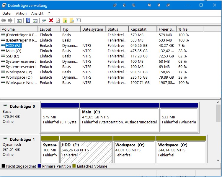

Was ein Durcheinander
. Ist das sicher ein MBR System? Die EFI Startpartition auf Datenträger 0 verwirrt mich etwas.
Sollte das eine MBR Installation sein, ist die Startpartition auf der falschen Platte. Eine wird auf Datenträger 1 angezeigt (System reserviert) und dann ist eine auf einer der nicht angezeigten Platten.
Was zeigt diskpart:
als output?
Was zeigt diskpart:
Code:
list volume
Windows kann nicht auf einem Dynamischen Datenträger installiert werden.
Datenträger 1 ist ein Dynamischer Datenträger.
Scheint also ein Windows auf Datenträger 0 zu sein und dort liegt auch die EFI-Systempartition.
Die 100MB (System) auf Datenträger 1, hat er wohl selbst irgendwann mal als "System" benannt.
