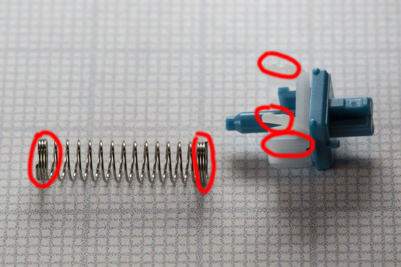

ok, wo gerade wieder das thema "luben" dran ist, hänge ich nun auch mal ne frage dran. habe ich schon lange vor. dachte immer "ach, ich sprüh da einfach WD40 rein". hab dann doch mal gegooglet und - OK, nein, auf keinen fall. irgendwas mit silikon scheint optimal, soviel habe ich verstanden. nun gibt es doch nicht nur das standard-WD40 sondern auch viele andere produkte von der marke. schaut mal das hier:
WD-40 Specialist Silikonspray
von der beschreibung her hört es sich so an, als würde es sich sehr gut eignen. unter anderem für plastik und auch "Führungsschienen" werden genannt. strohalm ist auch schon dran.
was haltet ihr davon?
auseinanderbauen würde ich halt echt gerne vermeiden - das wäre ja echt ein riesen zeitaufwand.

Also eifnach das Öl in ne Spritze und durch ne Kanüle jagen? Hab ich alles hier.
Ich meinte vorhin mit Nadelaufsatz eher diese Plastikdinger, die es auf manchen Spraydosen gibt, da ja immer von Spray die Rede war zum luben. Sowas hier:
Sowas hier
Evtl werd ich ein paar Switches auch mal mit Silikonöl machen um nen Vergleich zu haben =)
Noch als Tipp, je nachdem was man für Material hat, sitzen manchmal auch noch Mikrofilter in der Nähe der Kanüle.
Also falls mal jemand Nachts schnell ne Mecha luben will, kein Zubehör hat und deswegen am städtischen Spritzenautomat (für die Junks) nen paar Kanülen und Spritzen ziehen will ... nehmt die Filter vorher raus, kann gut sein, dass das Öl da schwer durchgeht :D ;)

Guten Morgen! Luben = einölen/einfetten des Switches, damit sie geschmeidiger (nicht leichter!) zu drücken werden. Bei linearen Switches merkt man, wenn man sie langsam drückt, sehr gut, dass sie ein wenig kratzig sind. Das möchte man eliminieren. :D

Ist das Luben mit der Kanüle wirklich so einfach und effektiv? Ich würde gerne meine ducky luben weil die mx red sich schon sehr kratzig anfühlen. Komplett auslöten wäre jetzt aber ein riesiger Aufwand?
Keine Ahnung, meine RGB Reds über Nacht eingewirkt empfinde ich den Unterschied eher marginal, klassische Reds habe ich nicht mehr. Vorhin mal ein paar MX Brown (Ozone Strike Battle) getestet, also noch frisch, sofort spür und hörbar für mich.

Dann wäre also das Löten doch die Option. Das ballistol kann man doch bestimmt auch gut mit einem Pinsel Auftragen? Stickern werde ich die wohl nicht. Glaube das bringt nicht wirklich etwas...
Kann ich Dir nicht beantworten und dies steht mir auch nicht zu. Die RGB Reds, die ich besitze, sind schon verdammt smooth, und ich bezweifel stark, das klassisches Schmieren mit Löten einen großen Unterschied ausmachen würde. Normale Reds, keine Ahnung!
Ballistol mit Pinsel ..., kein Problem. Die Schalter (Clears), die ich gestickered habe, waren nicht merklich anders, ist für mich eine Menge Voodoo, aber wenn die Schalter schon offen sind. Hier wäre bestimmt ein Blindtest interessant, wenn psychologische Nebeneffekte, wie, ich bin McGyver und habe gerade eine Menge Zeit investiert, das muss besser sein ..., wegfallen würden.
