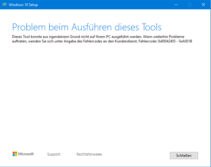

Ich habe versucht, Windows 10 (Version 1903) per Media Creation Tool von Microsoft auf einen USB-Stick zu laden.
Der Prozess verlief so:
Im Tool wird mein USB-Stick als Laufwerk ausgewählt. Danach wird Windows 10 heruntergeladen.
Dann wird das Medium erstellt, doch auf einmal erscheint die Fehlermeldung wie auf meinem Screenshot.
Ich kann das Programm nur noch beenden, der Prozess ist abgebrochen.
Ich habe nun versucht, einen anderen USB-Stick zu verwenden. Leider brach dies kein Erfolg.
Dann habe ich es mit einem anderen PC versucht, auch dort erscheint die Fehlermeldung.
Mit der Version 1809, Media Creation Tool hatte ich früher keine Probleme gehabt.
Antivirenprogramme habe ich schon deaktiviert, brachte leider auch nichts.
Ich bin langsam verzweifelt. Wer hat auch diesen Fehlercode, kennt jemand eine Lösung?
Vielen Dank im Voraus!

Formatieren des Sticks und Löschung der Datenträgerbezeichnung vom Stick hat bei mir geholfen.
Ein Hinweis. Wenn man nach der Fehlermeldung auf das USB-Laufwerk zugreifen will, erscheint die Meldung, dass der Datenträger formatiert werden muss bevor er benutzt werden kann.
Also löscht das MCT zwar noch die Partition, erstellt dann aber keine neue.

1.) Lade das MCT erneut.
2.) Checksumme der Datei prüfen:
Code:
sha256sum /Downloads/mediacreationtool1903.exe
65022a4f15b3e34419bbe4b14ad60a1887d6ac703d154bfaf73e9036e2fe2d5d  /Downloads/mediacreationtool1903.exe
3.) Mit Hilfe des Tools eine ISO-Datei erzeugen lassen, diese lokal speichern.
4.) Stick FAT32 formatieren.
5.) Geladene ISO-Datei "Bereitstellen" (Rechtsklick auf die Datei, dann "Bereitstellen").
6.) Via Computer/Arbeitsplatz den kompletten Inhalt der ISO 1:1 auf den Stick kopieren.

Ich habe das MCT einmal auf einem alten Windows 7 Rechner ausgeführt, da klappt alles bis zum Ende reibungslos, auch mehrmals. An den USB-Sticks liegts also auch nicht.
Irgendwas in Windows 10 1809 will sich mit dem MCT einfach nicht anfreunden. :rolleyes:
Das kann nicht grundsätzlich an Windows 1809 liegen, weil es auf einem sauber aufgesetzten System in einem Test bei mir gut funktioniert hat. Oft ist Drittanbietersoftware dafür verantwortlich, die entweder aktiv ist oder in der Vergangenheit aktiv war (z.B. Tuner/Cleaner/Booster & Co). Die Probleme, die solche Tools verursachen, bemerkt man nicht immer sofort danach. Sondern sie zeigen sich im laufenden Betrieb oft auch erst später, wenn sie der Nutzer gar nicht mehr damit in Verbindung bringt.
