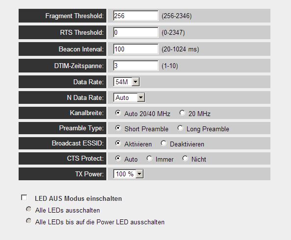

Hier meine Konfiguration, mit der ich es schaffte das er nicht gleich Komplett abstürzte:
Fragment Threshold stand vorher bei 2346 und RTS Threshold bei 2347
Die Data Rate habe ich Manuel eingetragen und die Kanalbreite musste ich auch Manuel auf 20/40MHz setzen (stand vorher bei 20MHz)

Das habe ich bereits gemacht, daher auch die Komplette neu Konfiguration. Habe ihn komplett zurückgesetzt, neu eingebunden und auch dann die Konfiguration vorgenommen wie sie oben zu sehen ist.
