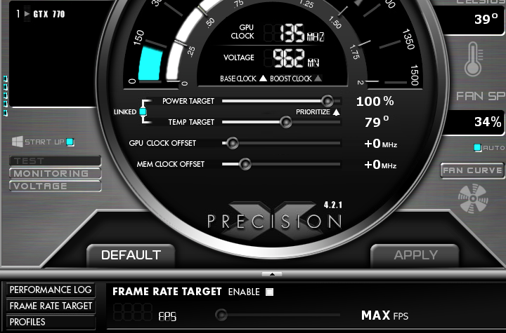

Für die "neuen" Karten empfehle ich min. eine 770 GTX, die habe ich mir aus diesem Grund & wegen der hohen Preise gebraucht gekauft.

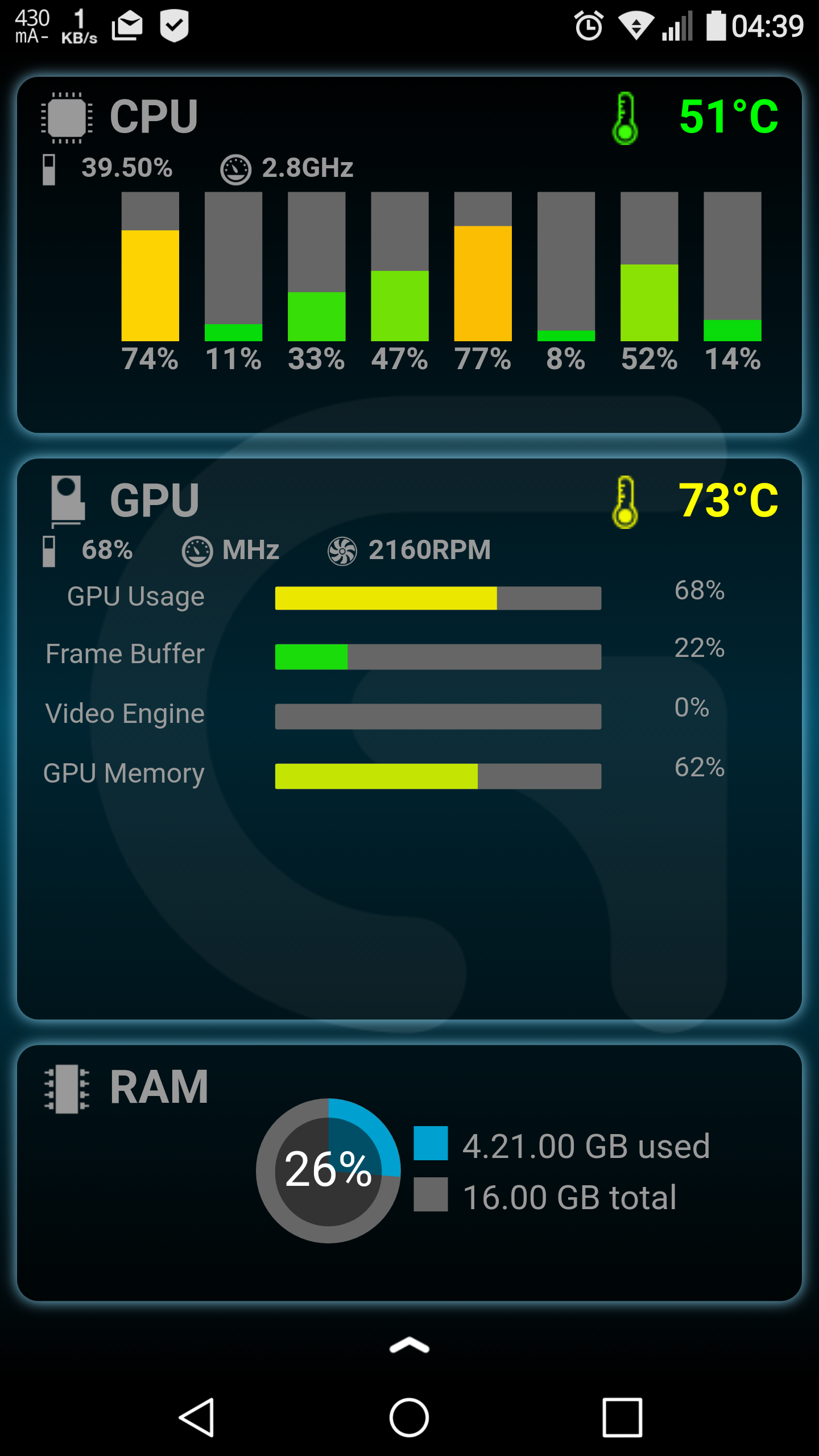

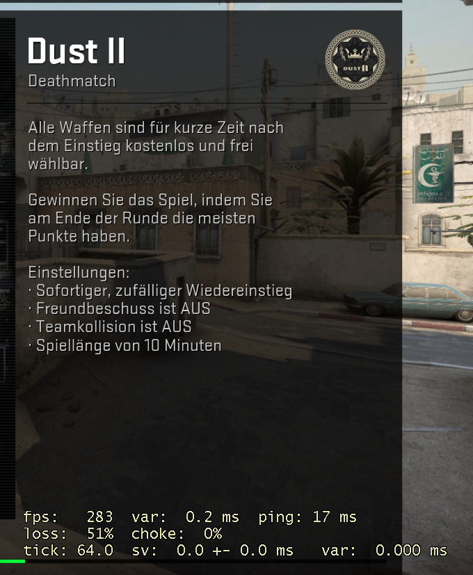

Ja, hab das gerade mal probiert & bekomme zwischen 100 bis 200 FPS, nicht konstant.
Nur im Ladebildschirm vorm Game (fast) DM Dust 2
Läuft trotzdem absolut flüssig, selbst beim Springen und Schießen mit der AWP.

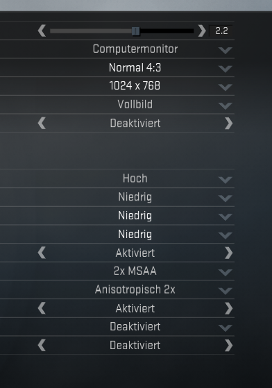

Spiele alles auf low bis auf Schatten und 1024x768 streched.

Anisotropisch und MSAA aus und die dritte Einstellung von unten auch noch aus.

Was soll denn die CPU da besser machen? Die CPU schafft das bei dem Pixelbrei mit ca 20 - 33%
Die GPU hat auch massig Reserve, hält aber nicht meine festgelegten 300 fps.
Versuche jetzt, die fps_min zu setzen.
