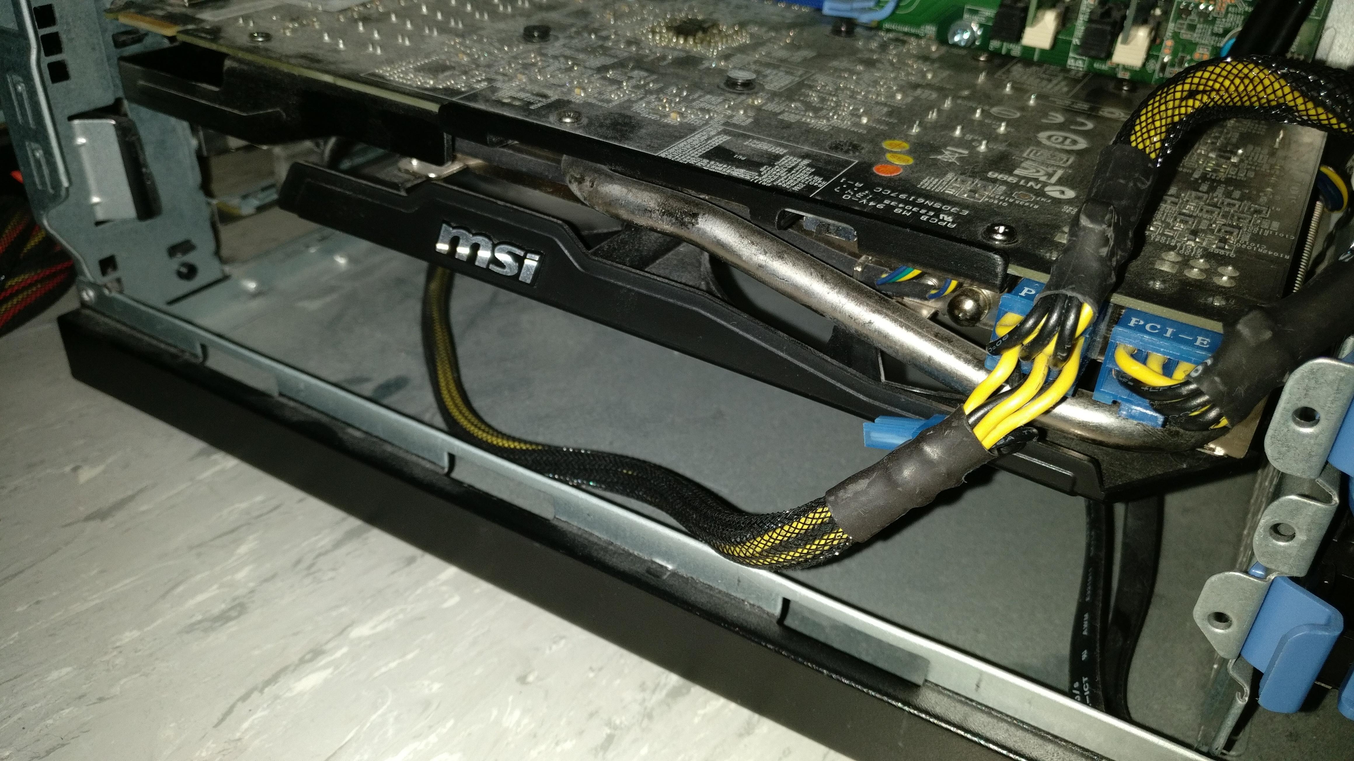

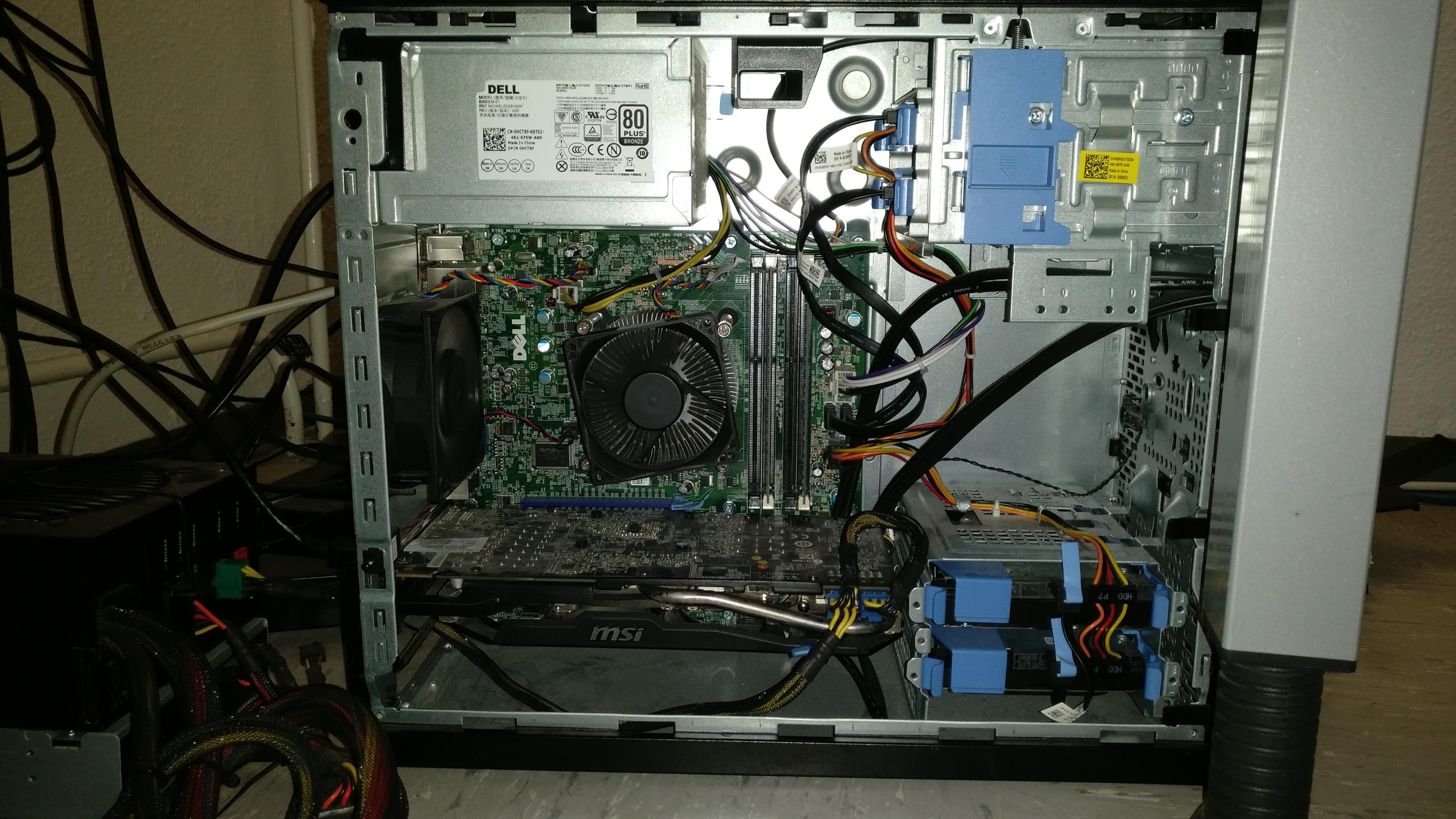

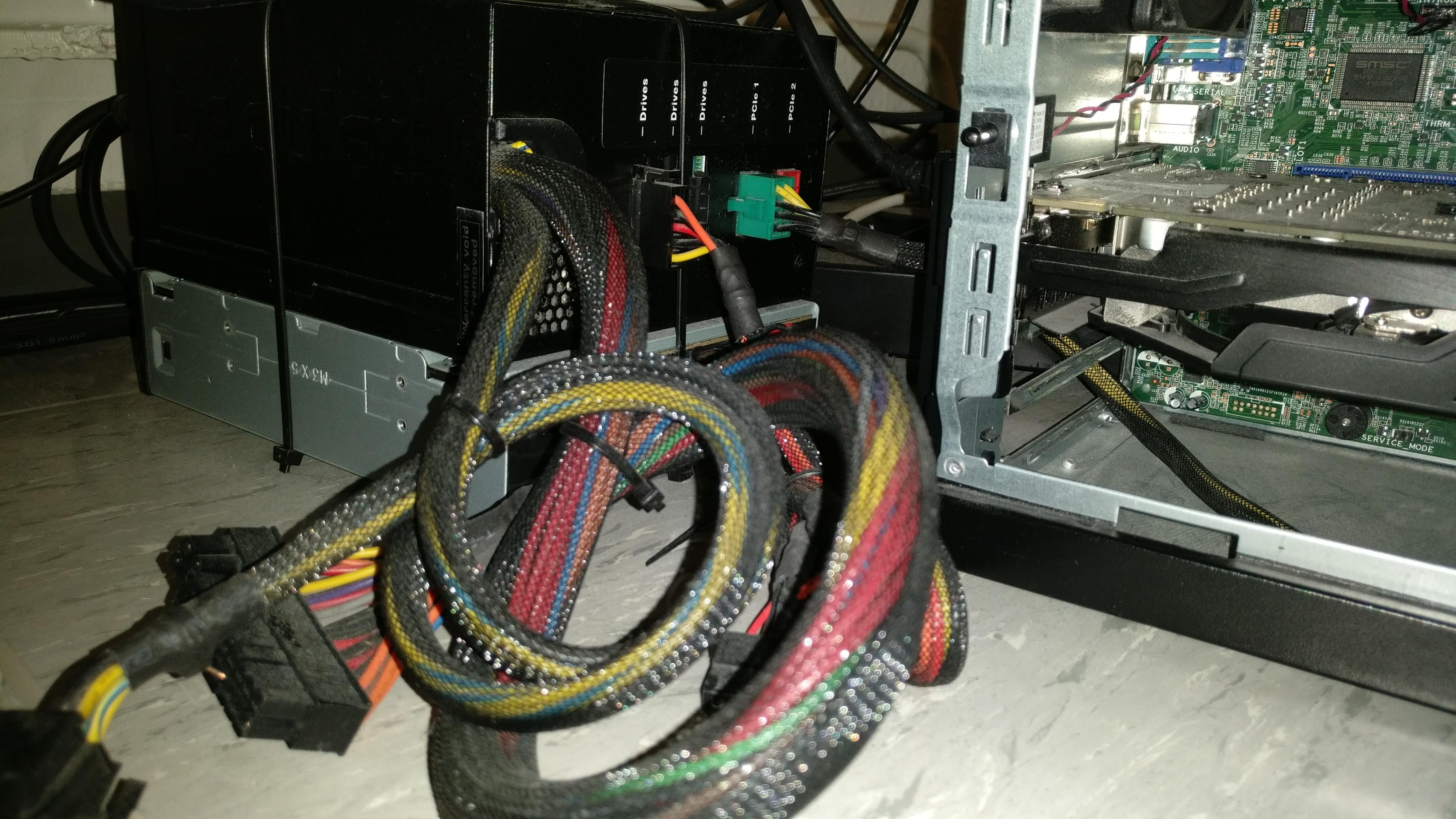

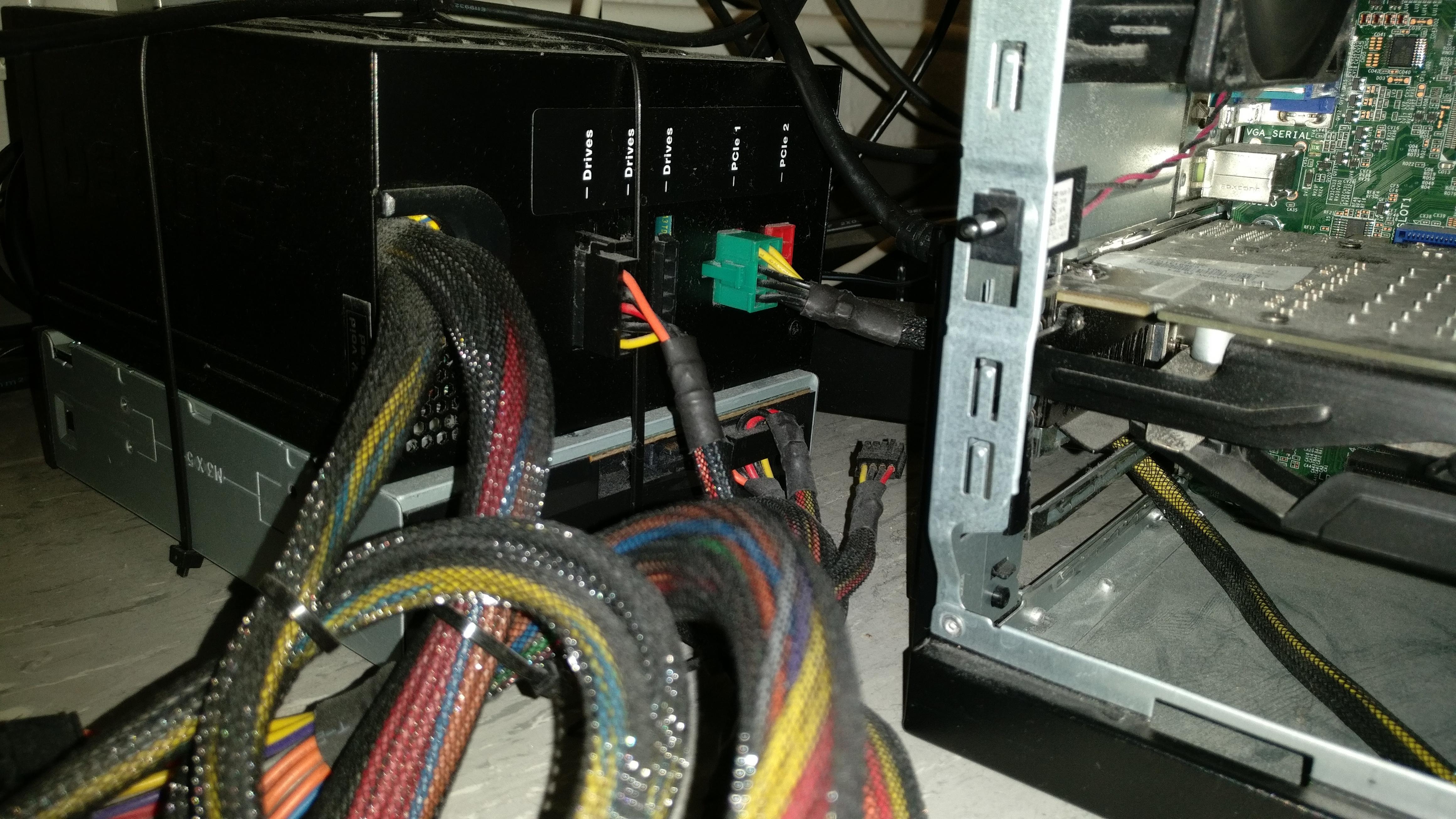

Ich bin jetzt extra nochmal unter meinen Schreibtisch gekrochen und habe Bilder zur Veranschaulichung gemacht.
Mein früherer Desktop Rechner war ein Phenom II X4 965, 4GB RAM mit einer R9 270X. Dann wollte ich ein NAS haben, habe mir ein Zyxel Gerät gekauft, wollte aber mehr Funkionalität und mir deswegen den T20 (inkl. 8GB ECC RAM, Xeon E3-1225 v3, 1TB HDD für 400€) gekauft (auch um mit Windows Server und VMs herumzuspielen und für das NAS / VM Host ECC Support zu haben) und das NAS in Rente geschickt. Vor ca. 1 1/2 Jahren habe ich dann festgestellt, dass mein Desktop PC in einigen Spielen ins CPU Limit ging, und dann habe ich den Parallelbetrieb aufgegeben und die GPU in den T20 eingebaut. Das Netzteil hatte ich ja eh noch und so habe ich einen wesentlich besseren Rechner ohne Aufpreis bekommen. Das Netzteil ist hochprofessionell mit einer Büroklammer überbrückt :D
