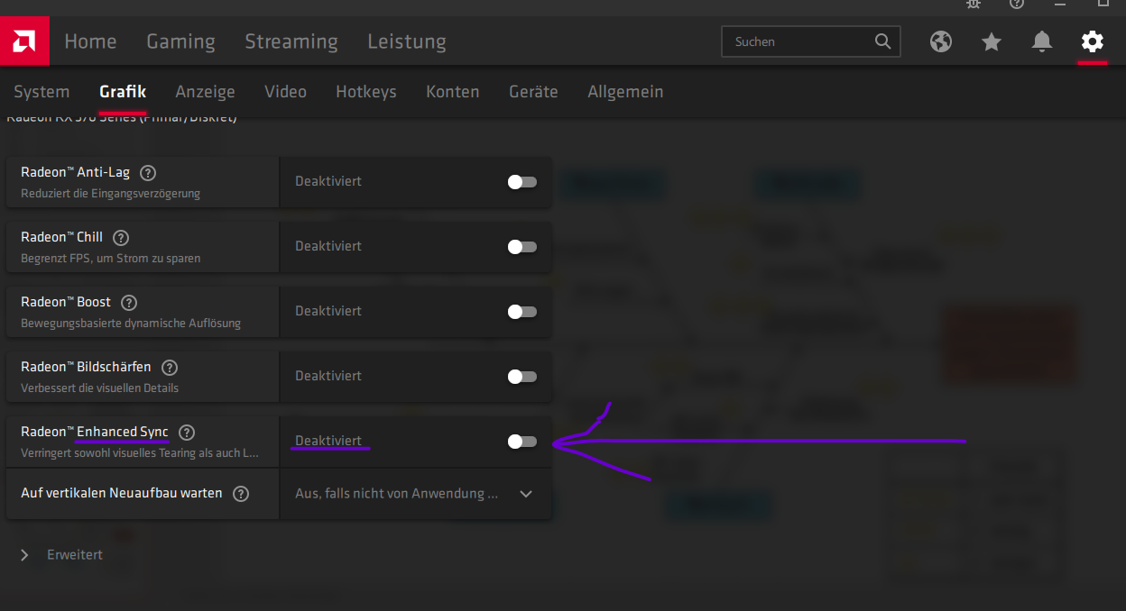

Bei meiner 5700XT sind die Blakscreenfehler seit Monaten behoben, hast du Enhanced Sync eingeschaltet ?
Einen offenen Fehler gibt es diesbezüglich ja noch im Treiber.
  • Enhanced Sync may cause a black screen to occur when enabled on some games and system configurations. Any users who may be experiencing issues with Enhanced Sync enabled should disable it as a temporary workaround.
Reaktionen: -GL4x-

Freesync, G-Sync, V-Sync und nun Enhanced Sync. Bin etwas überfragt. Bislang am Monitor Freesync aktiviert und in den Spielen V-Sync auf on gelassen.
Niemals Vsync und Freesync mischen.
Vsync beschränkt deine fps auf die Hz des Monitors, während Freesync eigentlich genau das Gegenteil macht und die Hz den fps angleicht.
Vsync ausschalten, am besten gleich auch im Treiber selber. Dafür Freesync rein und beim Monitor die korrekten Hz einstellen.
Für mehr, klick mal auf den (linken) Link in meiner Signatur.
