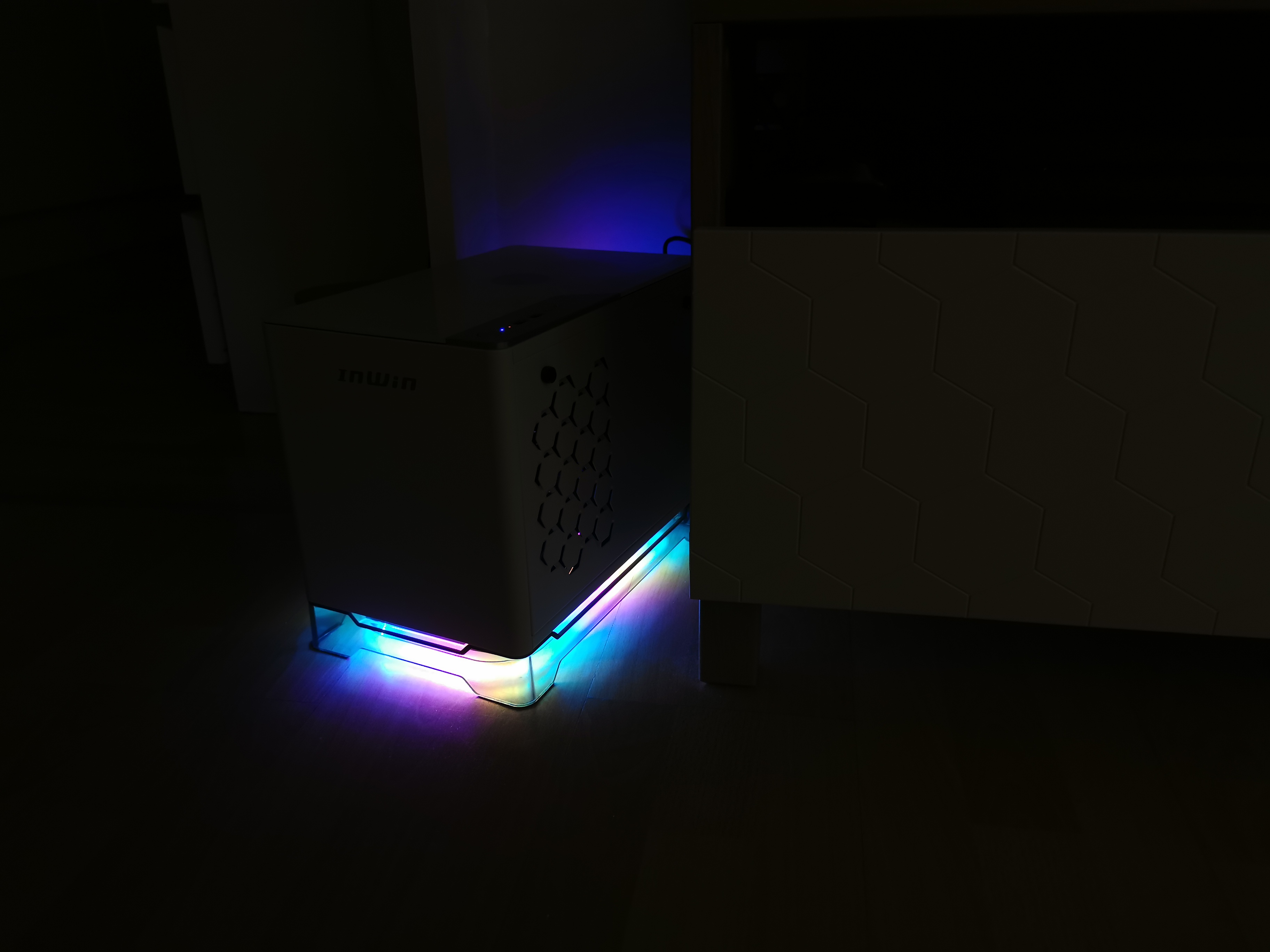

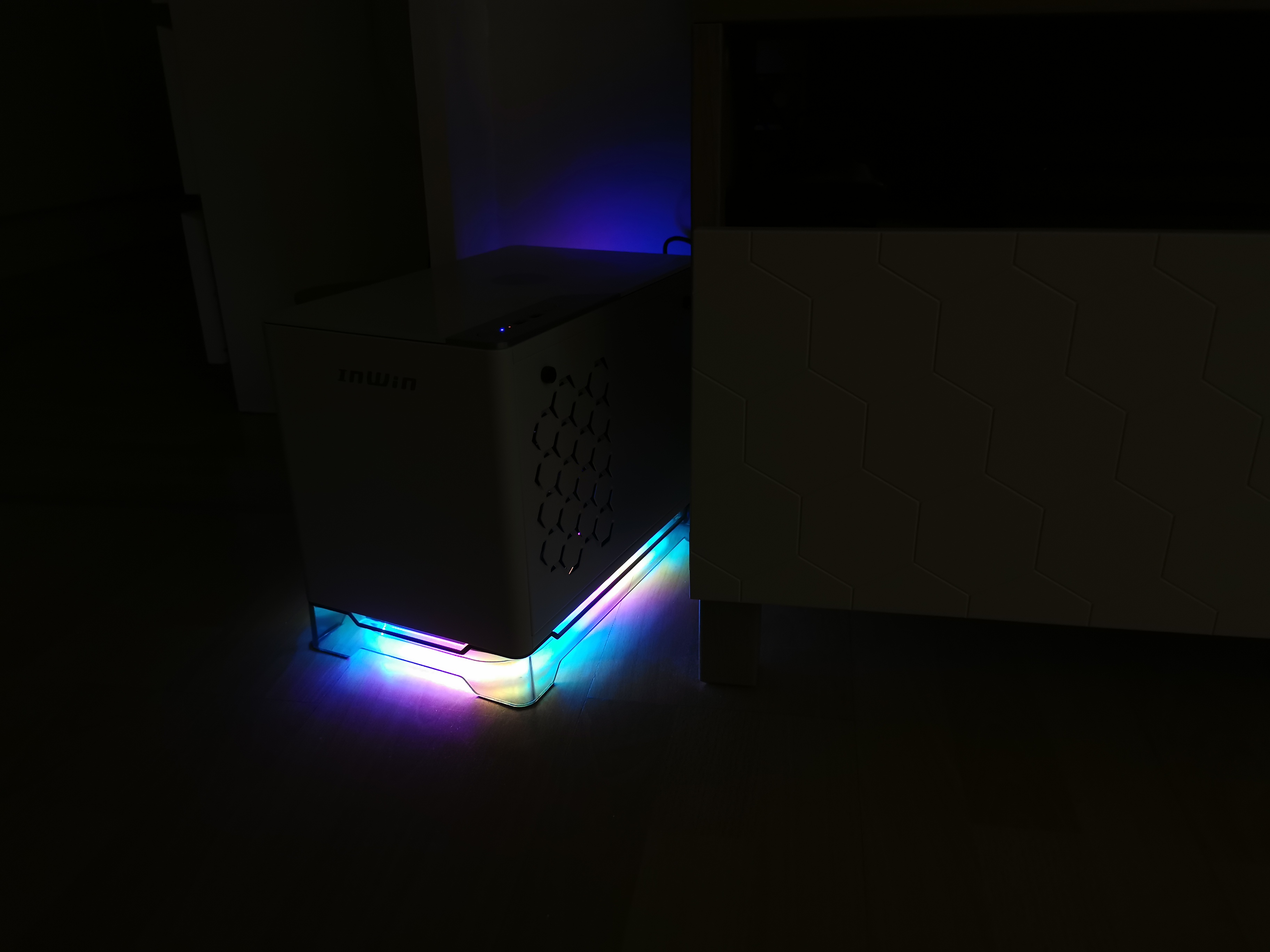

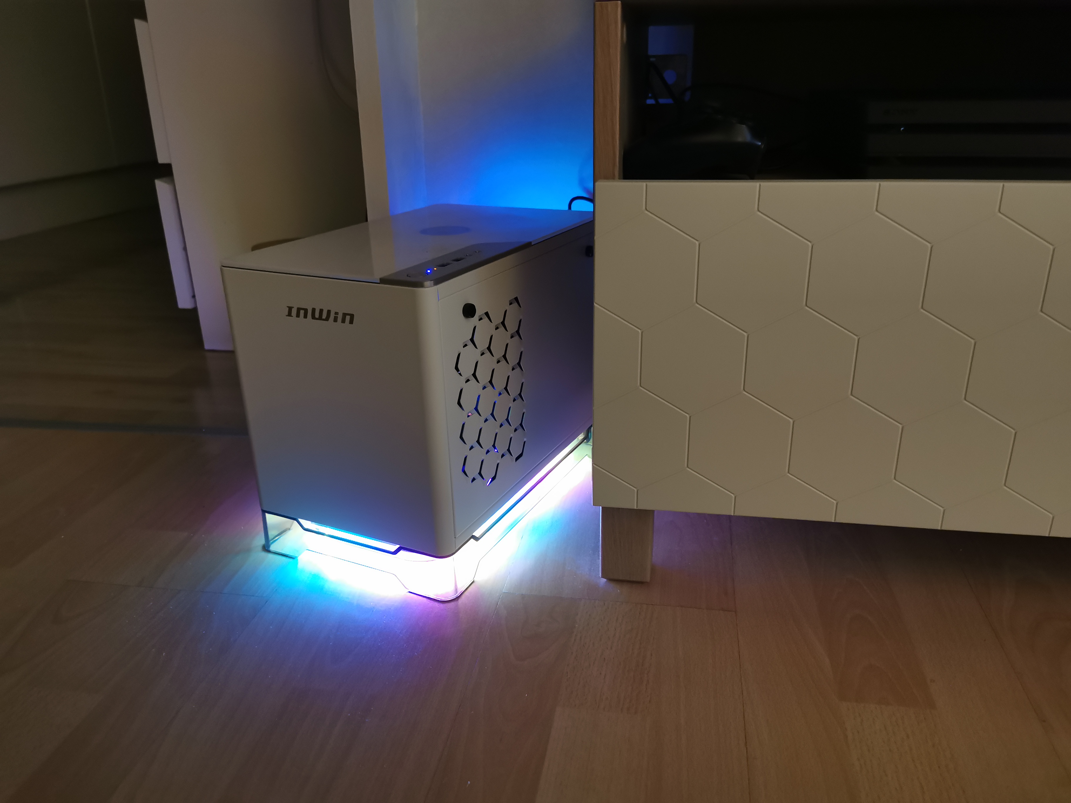

Also ich kann dir das Case nur empfehlen. Habe es seit fast nem Jahr als HTPC im Wohnzimmer stehen und find diese Regenbogen farben, welche es auf den Boden projeziert, immer noch schön anzusehen :D
Falls du was spezielles wissen möchtest, könnte ich auch nachsehen.

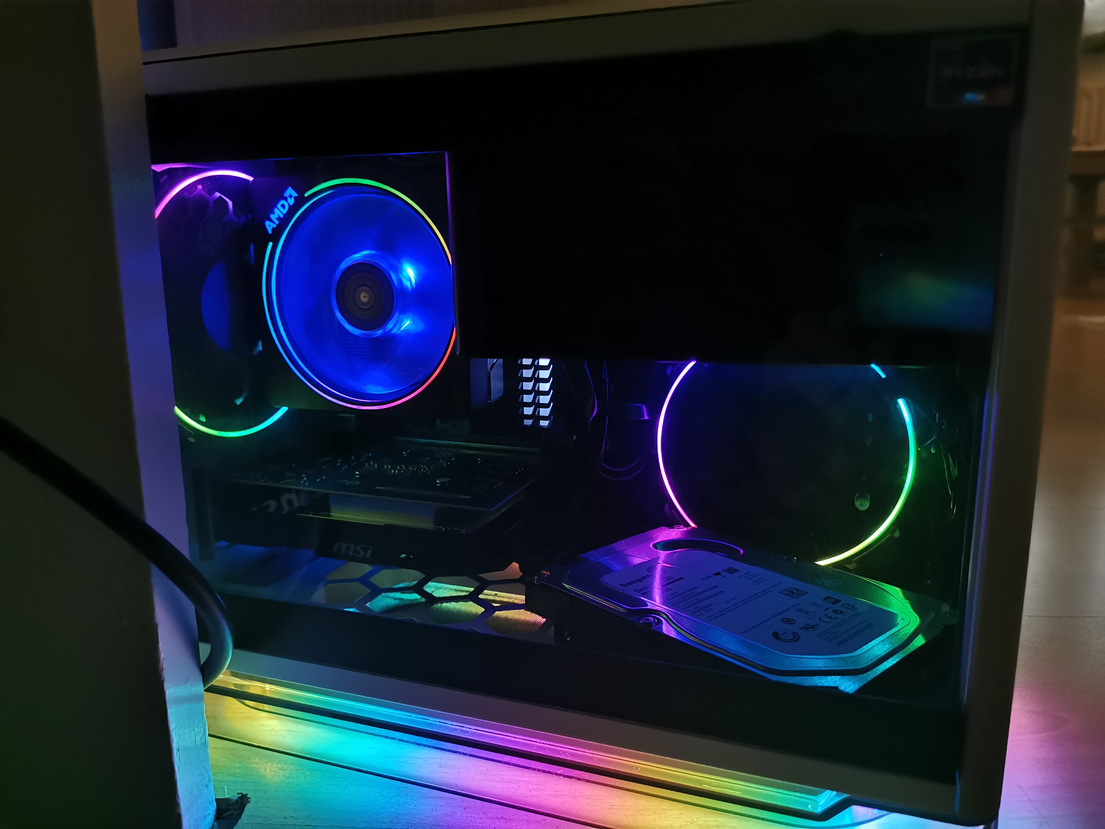

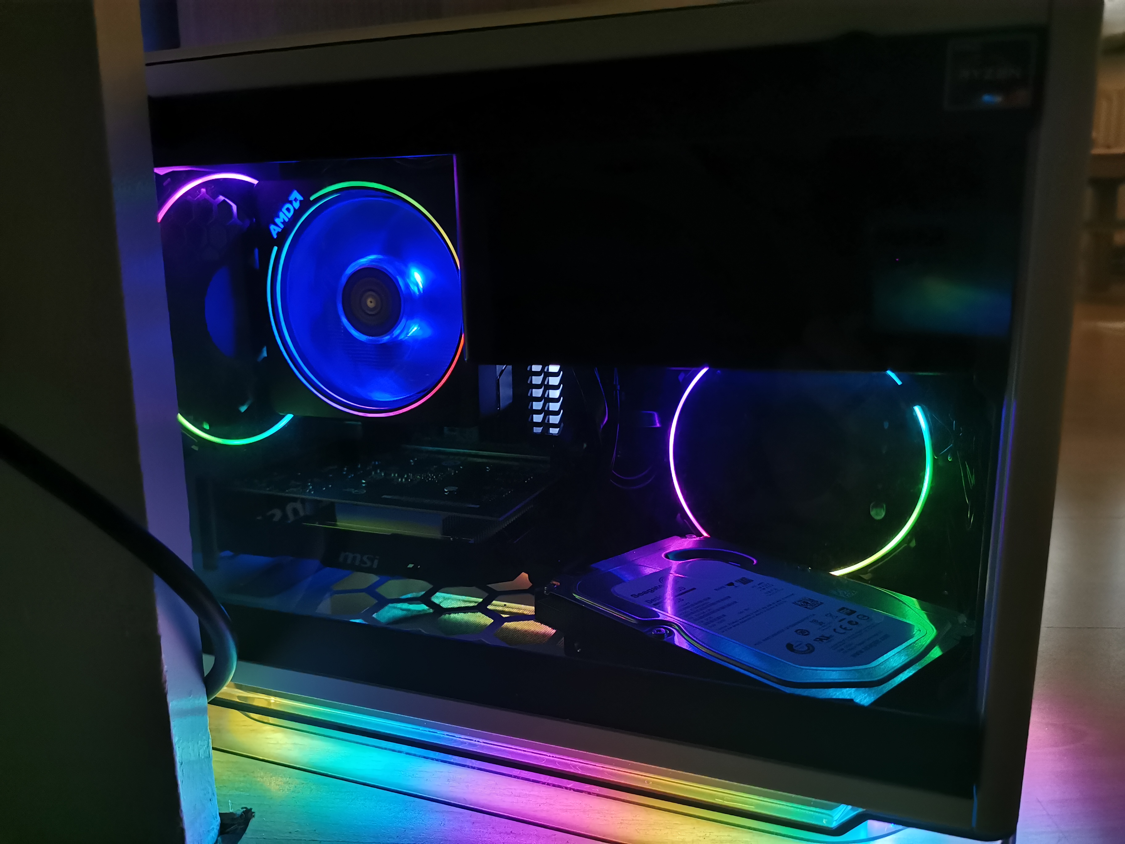

Hier die Sachen aus meim HTPC, da fehlt nur die Grafikkarte. Ist aber nur ne GT 1060 oder sowas verbaut als Mini Version. Ach und die HDD hab ich durch den noch vorhanden Platz ohne große Grafikkarte so hinein gelegt, falls du dich wunderst, da das Case ja keinen 3,5", sondern nur 2x 2,5" Plätze hat.

Hier ein paar Bilder von dem Gehäuse.
Auf dem 2700er ist glaube ich aber der Boxed Kühler vom 3900x drauf.
Wenn man sich in Gegenstände verlieben kann - hier! Das sieht einfach nur mega aus. Danke für die Bilder.

😅Also der Kühler sollte reinpassen. Nur hätte ich da etwas Angst das es zu gequetscht aussieht. Also ich weiß ja nicht von wo sie genau messen, aber die 16cm solltest du auf alle Fälle haben, wenn nicht sogar noch n halben cm mehr. Habs grad nachgemessen.
Das mit den RGB Kabeln sollte ebenfalls funktionieren. Aber das könnte dir höchstens jemand beantworten, der sowas schon mal angeschlossen hat.
Das mit den 2 weiteren Lüftern würde ich an deiner Stelle lassen. Vielleicht erkennst du es am Bild schon, denn zwischen der Grafikkarte und dem Boden, ist nicht viel Luft. Axial Lüfter befördern ja die Luft nach unten und um sich herum. Die meiste warme Luft würde dadurch sicher nach unten rausgepustet werden und dabei sich um das Gehäuse winden.
Wenn du da jetzt noch 2 Lüfter montierst, kannst du fast nur schlechtere Werte bekommen. Entweder die Kühle Luft vom Boden wird der Grafikkarte entgegen gepustet und letztenendes entsteht ein Luftwirbel und die Luft kommt kaum mehr raus.
Oder aber es hilft die Luft raus zu pusten, aber durch den geringen Abstand, klappt das sicher mehr schlecht, als recht.
Ein seitlicher Lüfter holt ja Frischluft in das Gehäuse und einer pustet die warme Luft von der CPU und Graka hinaus.
Also ich war ne Niete in Physik 😁Aber hab schon einige Mini ITX Gehäuse gehabt. Da war es fast immer so, dass zuviel Lüfter, meist schlechtere oder gleiche Werte geliefert haben.
