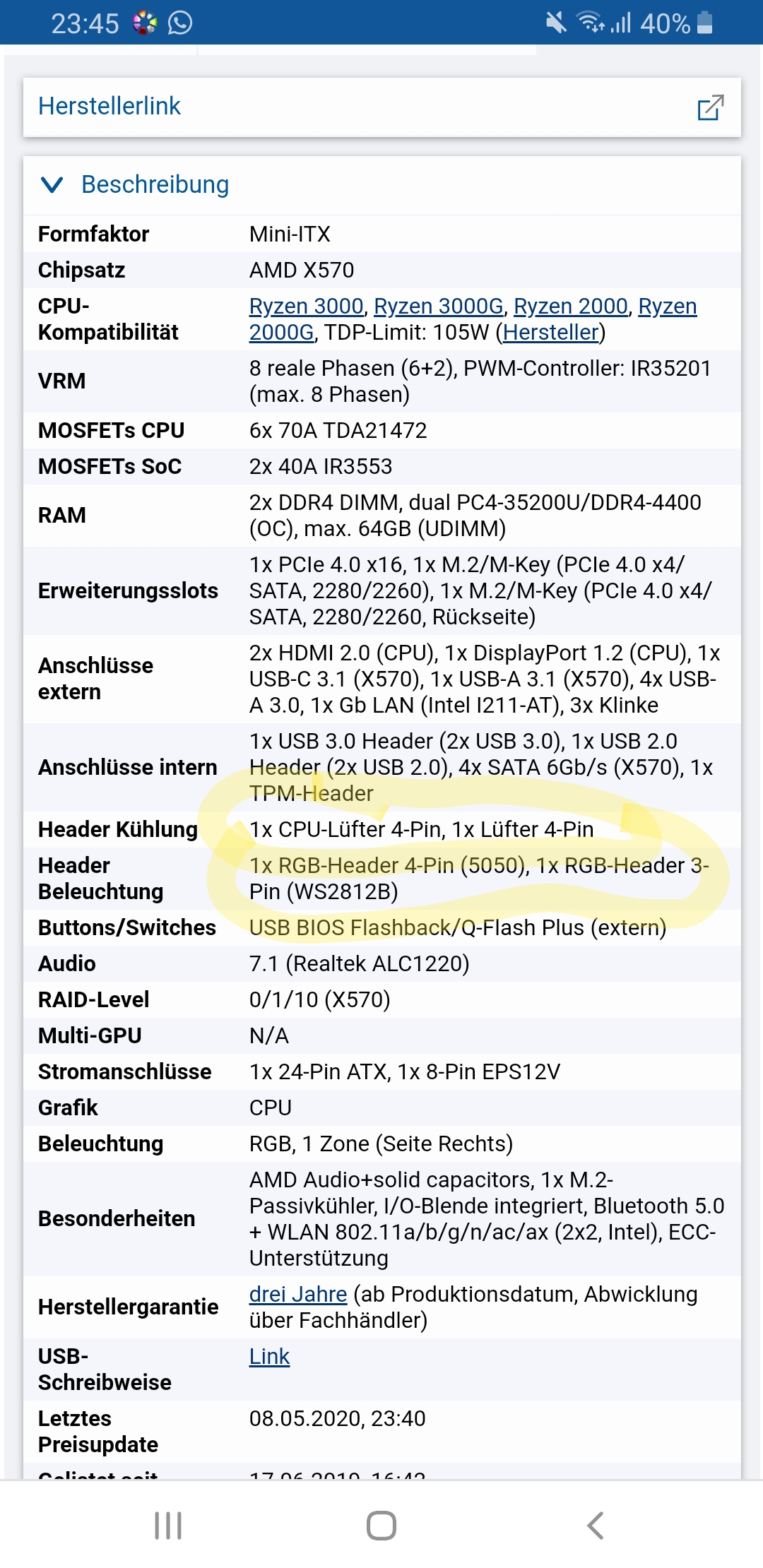

Es handelt sich um dieses InWin A1 Plus. Es hat im ersten Moment teuer ausgesehen, aber es hat bereits ein Netzteil inklusive und deshalb dem anderen Gehäuse preislich sehr ähnlich (Außer das es mir so viel mehr gefällt - mehr Bling mehr FPS, ganz klar!)
Warum ich Probleme habe? Wegen der ganzen Steuerung von Lüfter und RGBs.
Verglichen mit dem Mainboard Gigabyte X570 Aorus Pro Wifi frage ich mich, ob es alles dafür beinhaltet(?) Auch wegen der extra 2 120mm PWM Lüfter 4-Pin (Zur einfacheren Orientierung nochmal der Warenkorb)

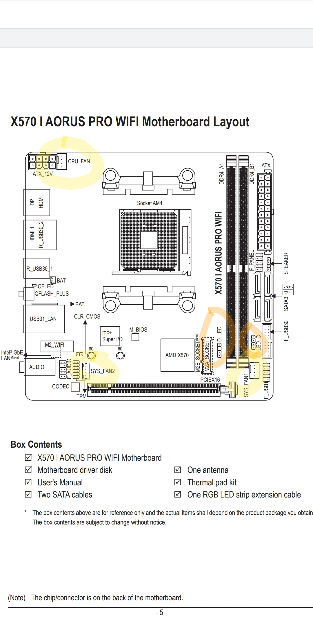

Die Anschlüsse des Mainboards stimmen eigentlich mit dem Handbuch nicht überein:
Verglichen mit dem Handbuch:
sind dann doch eigentlich Platz für mehr Lüfter, oder?

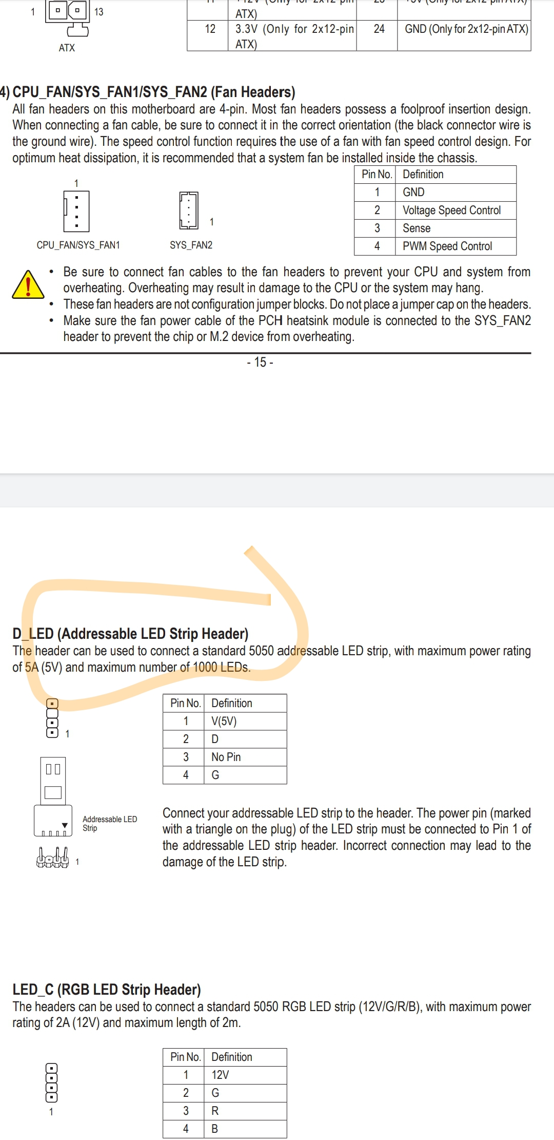

Zu den beiden, bereits vorinstallierten RGB Lüftern sollen noch 2x 120mm für unten dazu kommen, um dem kleinen niedlichem RGB-FPS-Booster einen besseren Airflow zu verpassen. Wenn ich also jeweils 1 Y-Kabel (wie im Warenkorb) für jeweils 2 Lüfter verwende und an SYS_FAN 1 sowie 2 stecke, müssten alle 4 laufen (oder)?
So, weiters: RGB. Wie oben (im Screenshot) ersichtlich in Orange dürfen die ja nicht auf mehr als 5V laufen (oder)? Hier sieht man, dass 3 Pins mit im Spiel sind bei den RGBs:
Laut Mainboard-Buch wäre das (wie oben)
auch wieder einer der beiden Orangenen 3-Pin (D_LED).
Wenn ich also ein RGB-Verteiler Kabel anschließe (wie im Warenkorb), könnte ich beide, vorinstallierte RGB-Lüfter dort gleichzeitig anschließen (oder)?

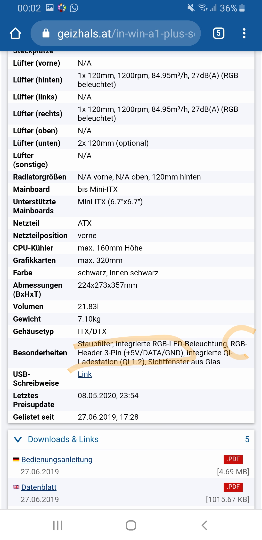

Zu den Lüftern: geh nach dem Handbuch. Die infos auf Geizhals sind zwar meist zuverlässig, können aber auch mal abweichen. Geh immer nach den Angaben des Herstellers.
Also ja, 2x Lüfter mit Y-Kabel sollte sich ausgehen.
Bei RGB bin ich überfragt, da ich den Mumpitz nicht nutze. Aber in der Theorie dürfte das genau so funktionieren wie du dir das vorstellst.

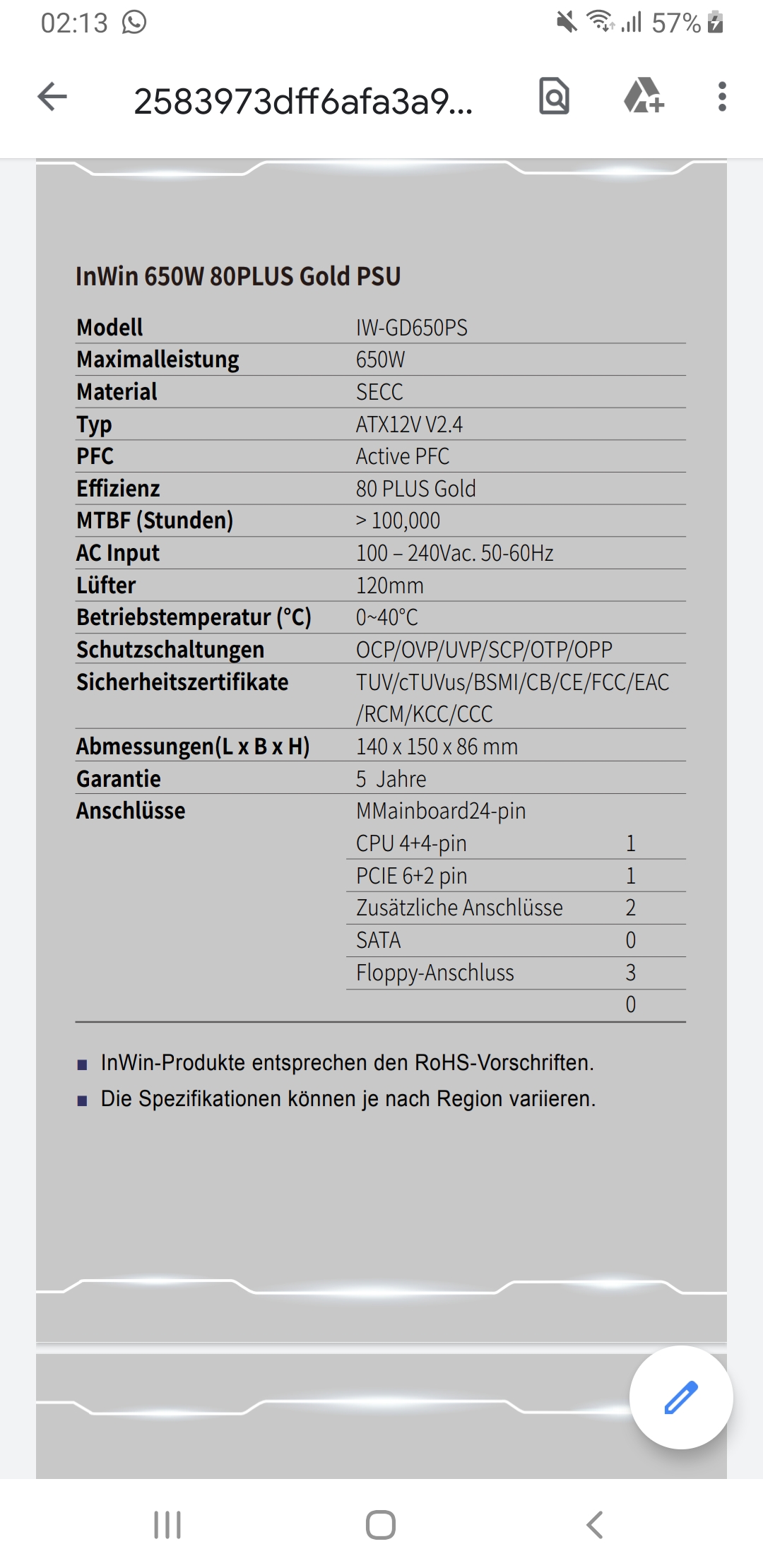

Das ist auch auf den zweiten Blick teuer, sogar noch teurer, da ich ohnehin empfehlen würde, dieses bereits voreingebaute Netzteil gegen eines zu tauschen, bei dem man weiß, was man geliefert bekommt.
Danke für deinen Einwand. Hab mich davor eingelesen in der Anleitung:
Ist das so viel schlechter? Für das Seasonic GX 550w hätte ich auch 92 Euro gezahlt.
