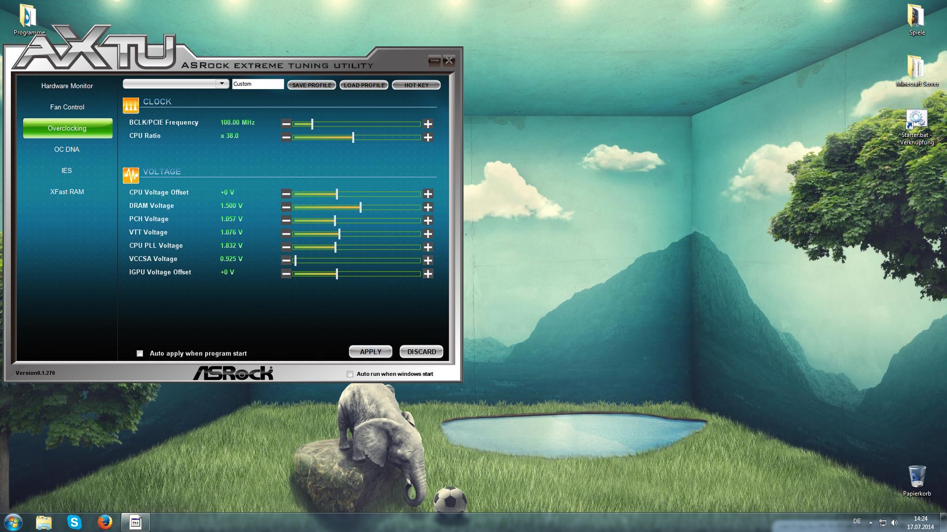

Hallo, ich möchte mein I5 3570k übertakten. Die Leistung reicht mir nicht mehr (für GW2) und allgemein möchte ich es mal probieren. Wie es halt so ist beim ersten mal, will man keine Fehler machen. Ich wollte nur in diesem Tool Übertakten und nicht im Bios (zu riskant für mich).
Ich wollte wissen welche Regler wichtig sind. CPU Ration, weiß ich was das ist. Aber der Rest ist für mich kein Begriff. CPU Voltage ist halt der vCore, denn muss man erhöhen. Muss man noch an irgendwas schrauben? Ich habe CPU Z, Prime, Core Temp.
Ich würd lieber im UEFI über den Turbo Übertakten. Über das Tool hier schnell mal die Spannung anheben zu können ist viel riskanter.

Mit so einem Tool machst du dir eher was kaputt wie im BIOS. Beim BIOS/UEFI hast du genau Kontrolle über Spannungen und Einstellungen, bei dem Tool weißt du nicht was das nicht im Hintergrund macht.

Einfach den Multi anheben(CPU Ratio), und testen ob er noch stabil unter Last läuft, ansonsten Spannung anheben( bis 1.3V sollte alles Ok seien, wenn deine Kühlung denn mit macht). Alles andere kannst du ignorieren. Vom BCLK die Finger lassen, und vorher informieren welche Maximalspanung und welche Maximaltemps du haben darfst.

1. Finger weg von Windows Tools
2. Overclocken via UEFI
Wenn du dort bist, dann sollte der CPU Base Clock auf 100 MHz sitzen.
Ohne groß etwas an VCore etc. ändern zu müssen, schau mal wie hoch du den Takt rein über den Multiplikator bekommst.
Generell bitte IMMER in kleinen Schritten übertakten, auch wenn du um dein Ziel zu erreichen 5 mal übertakten musst.
