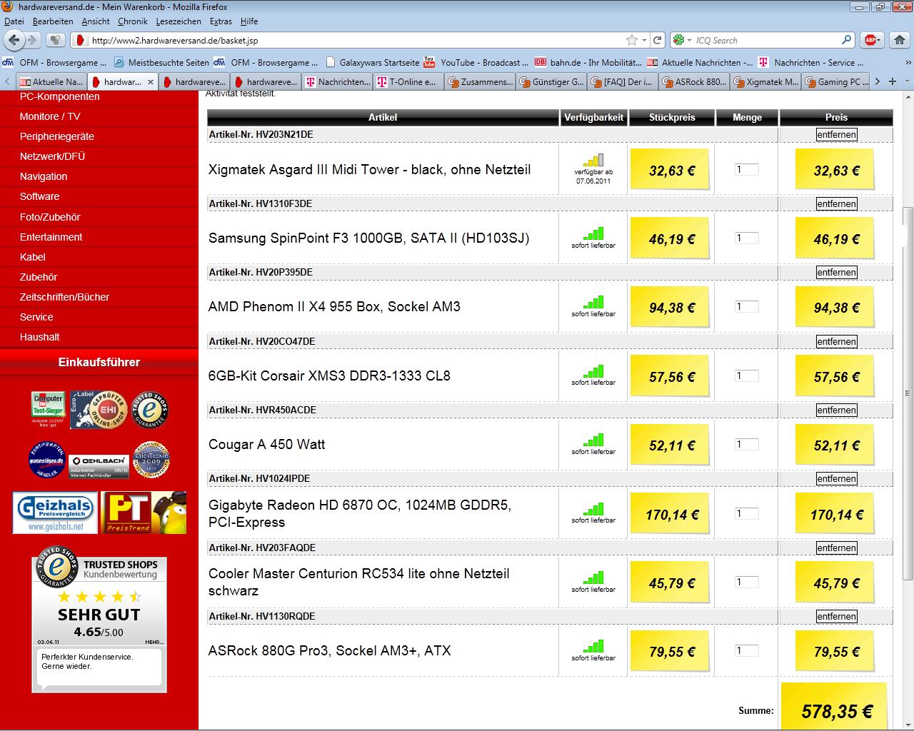

Also wie der Thread Name schon sagt. Ich habe ca. 550€ zur Verfügung und möchte damit einen möglichst guten Gamer Pc haben. Im großen und ganzen, für das Geld das beste was ich zusammen bekomme :)
Ich habe vor mir alles bei Hardwareversand zu holen, habe von diesem Shop hier am meisten gelesen, also scheint dieser ja gut zu sein. Ebenfalls das zusammenbauen ist klasse für mich.
Ich muss noch dazu sagen, ich kenne mich absolut gar nicht aus :)
Ich hänge mal ein Bild von meiner Zusammenstellung aus. Dieser habe ich mir aus Posts und hauptsächlich dem FAQ zusammen gesucht. Da ich eh nicht verstehe was ich da zusammen gestellt habe entschuldige ich mich gleich wenn da sinnfreie Dinge bei sind.

also als erstes das 2 case raus am besten das cooler master
und 4gb ram reichen auch digge
nt ist ok
cpu auch graka auch
aber bei graka schau ich nich schnell
hast du vor auf bulldozer umzusteigen? denke eher kaum ich denke ein normales am3 baord würde es dann auch tun
Warum hast du 2 Gehäuse ausgewählt? :D
Einsparen wird schwierig, aber Win7 lohnt sich.
Mehrere Monitore funktionieren auch ohne Probleme.
Du solltest ein Triple-Chanel Ram nehmen (der ist für alte i7). Dual Chanel sind angebrachter (2x2GB oder 4x2GB)
also, wenn ich das richtig sehe, hast du 2 gehäuse. mag eventuell nützlich sein, in deinem fall glaube ich aber nicht dran ;)
das 6gb ram-kit wird wohl aus drei modulen bestehen, nur sinnvoll bei intel cpus mit tripple-channel. also entweder ein 4gb oder 8gb kit nehmen, also 2 oder 4 module. 3 oder 6 machen keinen sinn bzw. würden garnicht funktionieren.
der rest sieht jetzt beim überfliegen ganz in ordnung aus.
zum OS: natürlich kannst du vista weiternutzen. win7 ist kein must-have. grade bei deinem budget würde ich erstmal bei vista bleiben und dafür das volle budget in die hardware stecken.

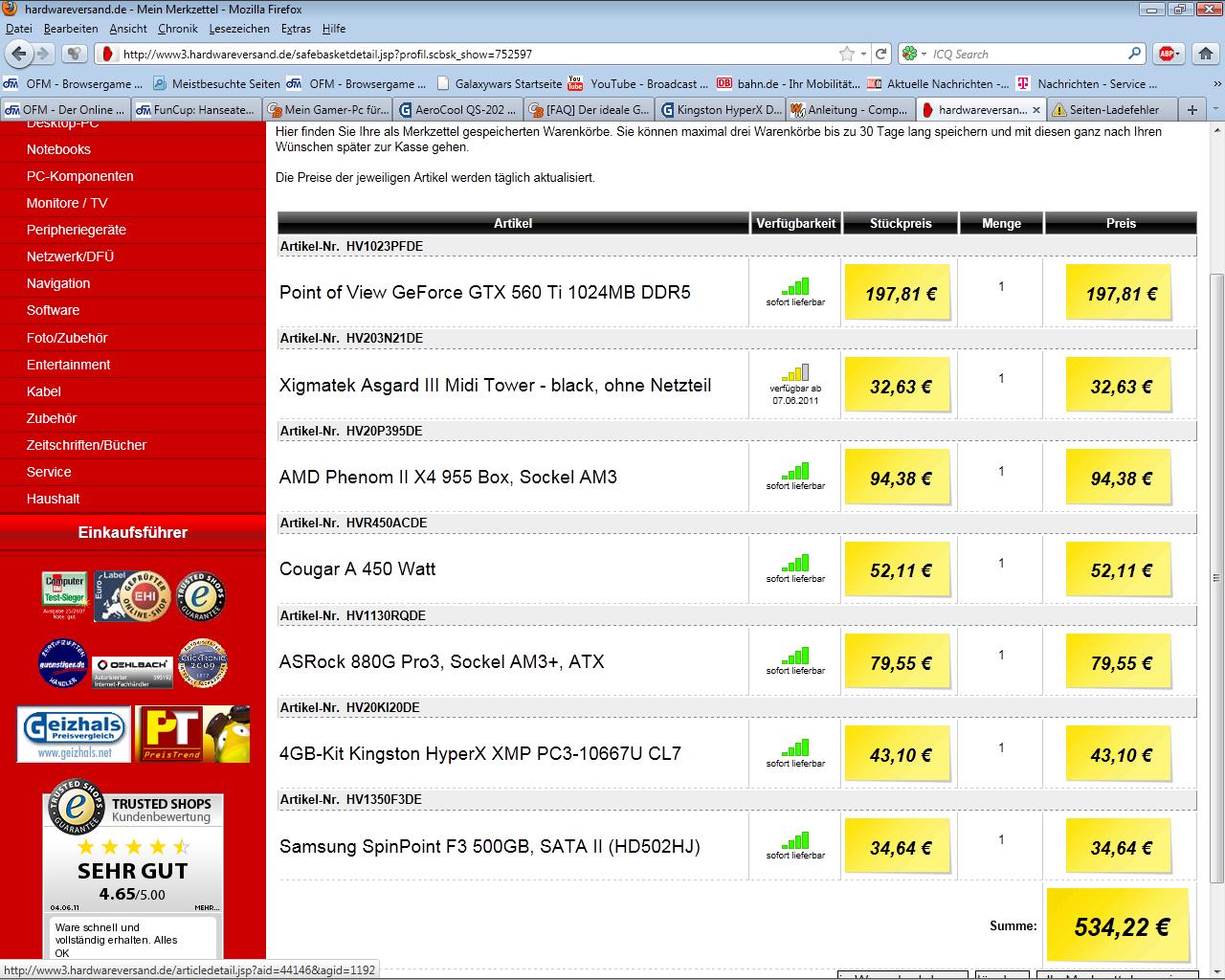

So.. hab mich doch eben hingesetzt und probiert meine erste Variante auszubessern.
Könnt ihr da mal bitte drüber schauen?
Also 50€ mehr wären schon noch drin, wenn ich dadurch wiederrum was verbessern kann.

AMD hat zur Zeit einfach die schlechtere Hardware, bei dem Budget bekommst du ohne Probleme eine Quad-CPU von Intel, wie ich oben schon eine Zusammenstellung gepostet hab.
-> Test: Intel „Sandy Bridge“
Da würde ich definitiv keinen Dual-Core oder eben was von AMD einbauen. Ob die GTX 560 Ti oder die HD 6870, das macht nicht viel aus, wenn das Geld für die Nvidia da ist, dann die weil bei aktivierten Qualtitätseinstellungen ist diese schneller, zudem Nvidia generell ein besseres Bild liefert. Aber wie gesagt ist die 6870 ebenfalls gut und halt günstiger.
Ist natürlich dein Geld, da kannst du kaufen was du willst!

Statt der bisher genannten karten gäbe es noch die powercolor hd 6950 1gb für 174€ auf mindfactory.de
Beim ram könntest du 5-10€ sparen weil ob 1333 cl9 oder 1600 cl7 wirst eigentlich beim spielen überhaupt nicht merken
