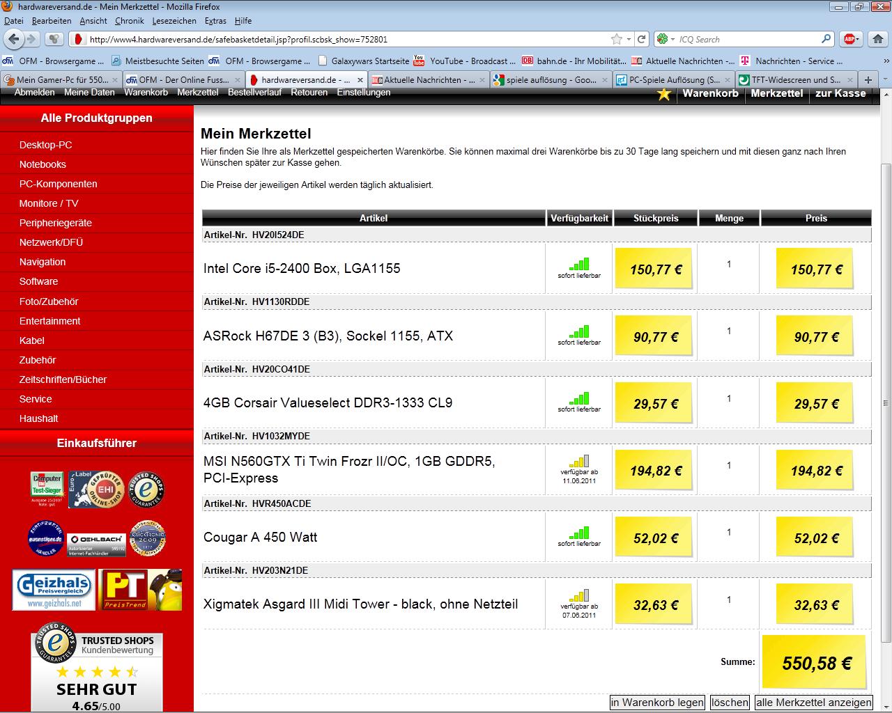

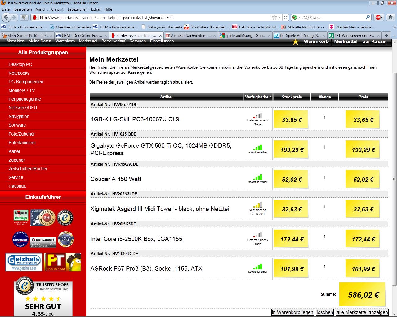

Also da ich später ja gerne alles stück für stück nachrüsten will (Monitor z.B.) heisst das natürlich nich das es unbedingt bei 1024x 768 bleiben muss :D
Ahja.. wo oben? Habs ned geblickt welchen Edit du meinst.
Ich muss ja auch noch jede Menge anderer Sachen anschaffen, Monitore, Drucker, etc ... Und i5 - wenn dann mit K, oder? passt dann aber alles nicht mehr wirklich. Klat hätte ich jetzt Spass an Z68 und i5-K - aber so macht das alöles zusammen für mich mehr Sinn. Dreht sich hinterher besser raus.
Post #27 hatte ich überarbeitet ...
Ah ok, danke. Naja... aber wenn ich mir z.B. in 1-2 Monaten spätestens einen neuen Monitor kaufe, kommt natürlich auch wieder eine höhere Auflösung in Frage. Wenn dann natürlich für diesen Fall die teurere Variante in Frage kommt, also wenn ich in deutlich besserer Auflösung spiele, wäre es ja blöd wenn ich das billigere nehme, was die bessere Auflösung nicht so schafft, oder?
Dann hab ich den guten Monitor mit schlechterem System.. andernfalls besseres System mit besseren Monitor(den ich ideal nutzen kann). Oder?
Ok.
Also habe ich jetzt zwei Varianten zur Auswahl.
Siehe die beiden Bilder.
Ich für mich tendieren ja zur billigeren Variante.
Wieviel Vorteil bringt die teurere? Also mit i5-2500
Und nochmals sicherheitshalber die Frage. Geht bei der i5-2500 Variante auch das 4gb Corsair (weil: billiger + sofort Lieferbar)
Also..was bestelle ich? :D

Also hier tendiere ich in die andere Richtung, wenn schon Quad, dann mit K. Der Aufpreis macht einfach Sinn. Wenn Du Dir dann mal einen passenden Kühler holst, kannst Du den richtig hoch übertakten. Jetzt hast Du zwar kein besonders gut dafür geeignetes Board, aber 4,2GHz sollten da drin sein - mit bessere Komponenten geht der mit Luftkühlung auch bis 5 GHz. Mann kann auch schön mit dem Turbo spielen: gar nicht allzusehr übertakten, aber den Turbo für zwei Kerne richtig hoch setzen. Alle Spiele, die am besten mit zwei Kernen skalieren, profitieren davon stark - und man hat quasi auch geringere thermische Probleme. Bei so einem billigen Board könnte es auch Sinn machen, zwei Kerne abzuschalten und die verbleibenden so hoch wie möglich ziehen. Vielleicht gehen dann ja 5GHz ...??? Müsste man ausprobieren, was bei dem Board (und dem dazu gekauften Kühler) am besten geht. SC2 oder D3 würden es zum Beispiel danken.
Also ob i5 -2400 oder i5 -2500 spielt keine Rolle, beides hat ausreichend Leistung und du kannst bedenkenlos eins der günstigeren Mainboards mit H-67 Chipsatz greifen.
Der i5 -2500k
k -> k bedeutet einen offenen Multiplikator
benötigt allerdings ein P-67 Mainboard um übertaktet werden zu können. Der 2500k bietet per Overclocking mal eben über 30% mehr Performance was ihn zu einer langfristigen Investition macht.
Letztendlich entscheide selber was für eine Cpu für dich am besten ist. Einen i3 würde ich allerdings nicht nehmen. Selbst mit dem günstigen 2400er wärst du sehr sehr gut unterwegs ;)
Allerdings würde ich die erste Zusammenstellung mit dem 2500k kaufen! Mehr Potential in der Zukunft und die 30€ mehr sind kein Weltuntergang und gut investiert.
Dann wär demnächst mal ein 22-24'' Monitor angebracht, gibts auch schon passable ab 100€, deine Auflösung ist ja eine maßlose Unterforderung fürs neue System :D
Nimm ruhig den 2400, der hat auch schon massig Leistung. Die paar MHz mehr beim 2500 merkst du wohl nicht, und wenn du ein K Modell holst, kannst du den eh nur übertakten, wenn du auch nen guten Kühler draufbaust. Also wenn du jetzt lieber wenig ausgeben willst, machst du mit dem 2400 nix falsch.
