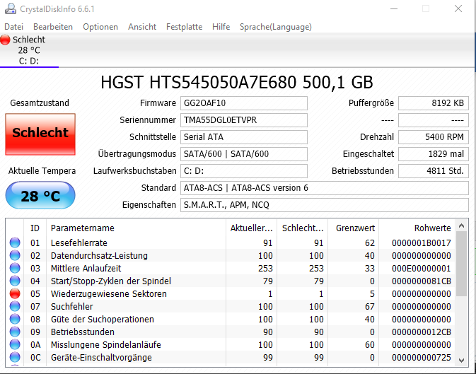

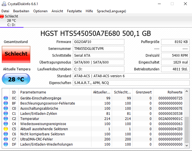

Mein Laptop hat seit gestern die standard Windowswarnung "Es wurde ein Festplattenfehler gefunden".
Ich habe mich daraufhin ein wenig im Internet schlau gelesen wie denn mein Stand der Festplatte so ist.
Vielen wurde empfohlen erst einmal das Programm CrystalDiscInfo durch laufen zu lassen um schauen zu können was denn mit der Festplatte nicht in Ordnung ist.
Hierzu die Screenshots:
Ich habe in irgendeinem Forum aufgeschnappt das die Festplatte in dem Fall noch mit Reserven arbeiten kann.

Stell Dir selbst die Frage: ist Dir dein Laptop ca. 50 Euro für eine Ersatz- HDD wert?
Wenn nicht, gib ihn mir:-)
Ersatzplatten findest Du eigentlich überall. Im Zweifelfall gib die genaue Bezeichnung deiner derzeitigen HDD in die Google- Suchmaske ein
und du findest bestimmt deine HDD.

Man muss wissen welche Festplatte grade eingebaut war. Das steht auch im Gerätemanager, damit man weiß welche man kaufen kann.
Wichtig ist die Größe, 2,5" und wie hoch:7 oder 9,5mm.

Deine verbaute hat 7mm Höhe. Also ideal wären dann ebenfalls wieder 7mm oder du schaust mal in den Laptop, ob nicht doch Platz für 9,5mm wäre.

du hast jetzt diese festplatte
https://www.alternate.de/HGST/HTS545050A7E680-500-GB-Festplatte/html/product/1165447
da sieh'st schon was sie kostet.
du kannst im Prinzip jede andere 2,5" 7mm HDD einbauen

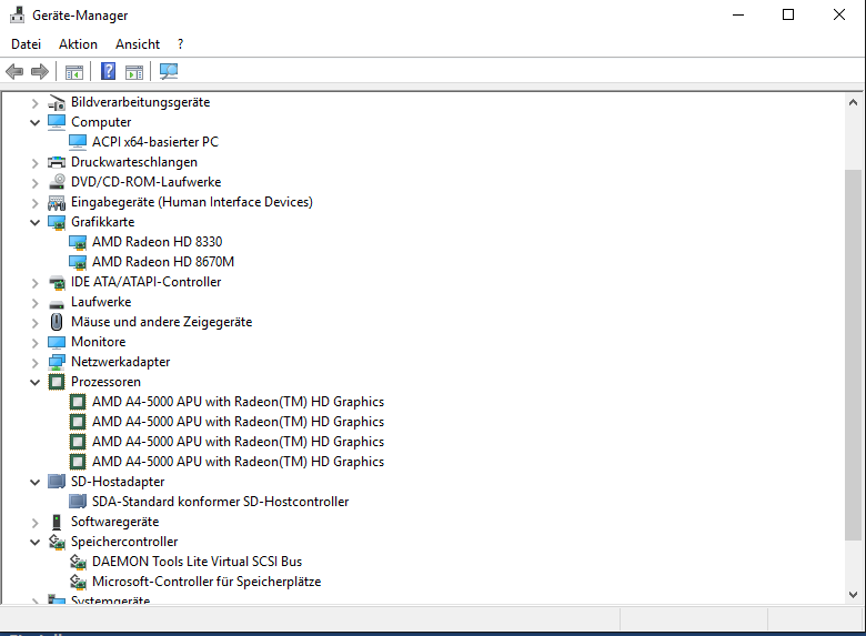

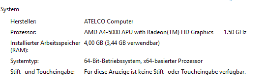

Welche Information braucht ihr um zu wissen welchen Laptop ich nutze ? und wo bekomme ich das angezeigt?

bezeichnung des laptops sollte auf der unterseite, im akkufach, in der bedienungsanleitung, auf der schachtel, auf der bestellung oder sonstwo zu finden sein.
