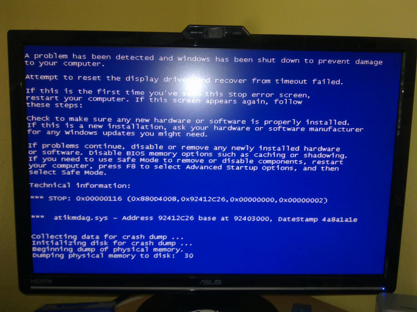

es ging um atikmdag.sys siehe foto

Ist das immer der gleiche Stopfehler 0x116 der bei den auftretenden Bluescreens gezeigt wird (das wäre wichtig zu wissen)?

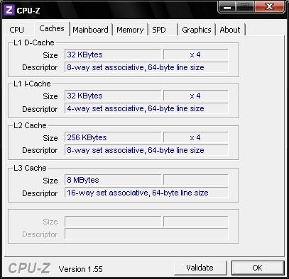

Mache bitte noch ein paar Screenshots von CPU-Z (Reiter Mainboard, CPU, Memory und SPD).
Ja das ist es ja, immer der gleiche und immer was mit ati... .sys

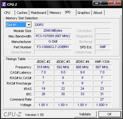

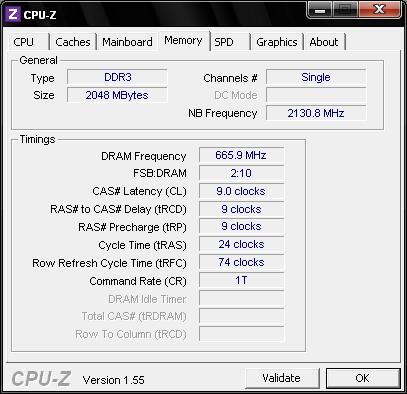

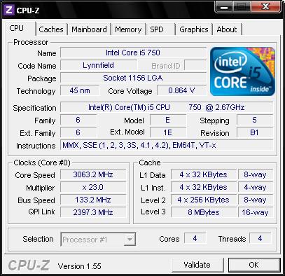

Ich habe einige Bilder hochgeladen von CPU-Z

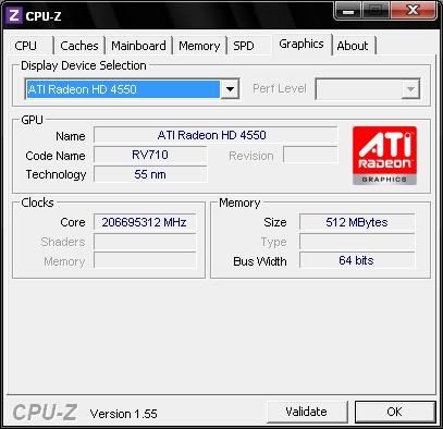

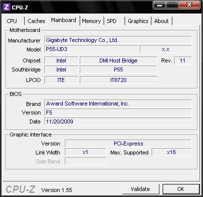

Ist das normal das an der CPU eine Core Spannung von 0,8xV anliegen?????
RedBaron-CH schrieb:
206695312 MHZ bei Bild 5. Coreclocks WTF
Das sieht ja wirklich krank aus :D das erinnert mich an einen der hier letztens ein Problem mit seiner Graka hatte weil er in Overdrive einfach mal alle Regler auf Max gestellt hat und dann Temperaturen von 140°C hatte :D
Sieht so aus mit dem PCI-e Slot.
Also ihr sagt, ich müsste die Graka auf einen anderen Slot stecken?
Hab ich noch nicht probiert, also teste ich das mal ;)
Wie kann ich die Timings manuell einstellen?
Naja wie gesagt, irgendwie ist alles schief und krum bei diesen Werten. :D

RAM läuft nicht im DualChannel Mode (iats ber nicht dein jetztiges Problem). Schau in der Beschreibung nach wie das Speichersetup aussehen muss das der RAM im Dual Channel Modus läuft. Bekommst dadurch einen kleinen Leistungsgewinn ;)
Wie schon gesagt wurde GraKa in den x16 Slot stecken. Normal der 1. PCIe Slot am Board
