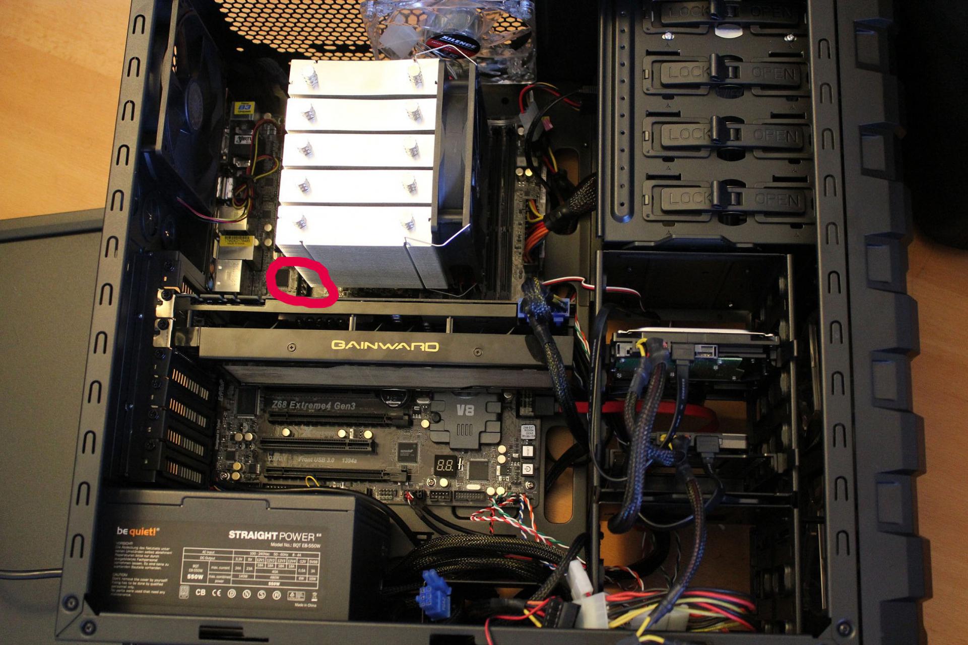

Du hast links neben dem Lüfter (CPU Kühler) einen Power Anschluss! Da fehlt das Kabel: 12 Volt Kabel :) Direkt über der Grafikkarte :D
Gruß Andy
wo? neben welchem Lüfter??
Hast du das mit der Graka ausprobiert?
Direkt über der Grafikkarte, links vom CPU-Kühler. Ich markiers dir gleich moment :D
Gruß Andy

Also hier:
Du hast keine Abstandhalter verwendet :O Nicht einschalten! Alles wieder ausbauen und Abstandshalter..... rein bauen.
Gruß Andy

er hat gar keine gesetzt - das Board liegt komplett aufm Blech auf!
Bevor man das MB beschädigt, würde ich JETZT das MB überprüfen - wenn keine Abstandshalter gesetzt, das MB einfach in den Tower eingesetzt wurde, kann das MB nicht starten - Kurzschluss - das gleiche gilt, wenn einer falsch gesetzt ist -
Du hast am Netzteil 2 Kabel zum Anschluß der Grafikkarten nutz beide Kabel für eine Grafikarte.
Habs auch gerade gesehen du hast keinen Abstandshalter montiert
Quasi das Board aufs Blech geschraubt
