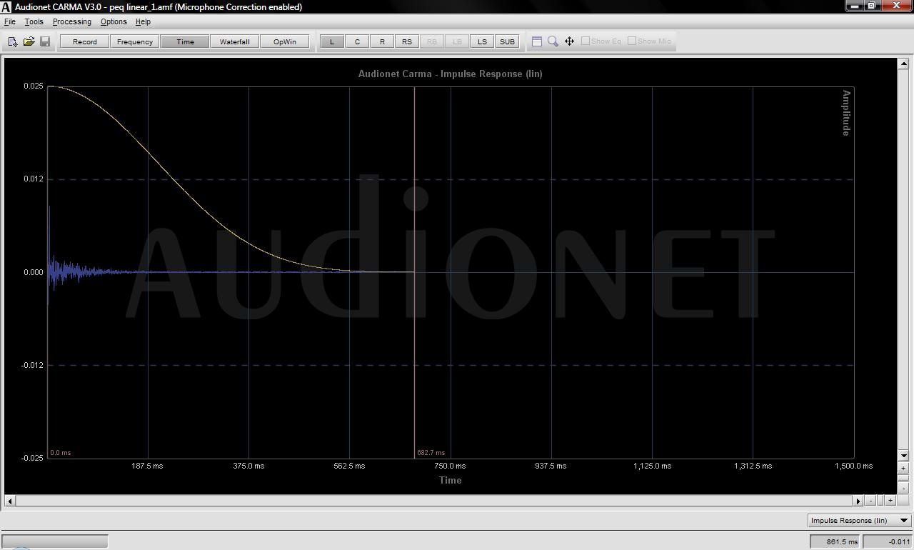

Was wäre eine Bastelaktion ohne anschließende Messung? Richtig, eine verschenkte Chance.
Also FG ohne Rahmen und Folie
Und zum vergleich mit Rahmen und Folie, wobei drei Rahmen noch mit Molton bezogen waren.
Ich denke die Ergebnisse decken sich mit den Erfahrungen von Andy, die er hier beschrieben hat:
http://www.casakustik.de/forum/index.php/topic,30.0.html
Von daher kann ich die Richtigkeit bestätigen und sagen das dieser Effekt nicht nur bei einem Testaufbau Messbar ist. Dünne Malerfolie reflektiert also ab ca. 5KHz.
Durch diese Bastelei sieht der FG jetzt zwar wieder etwas schlechter aus (oder besser, je nach dem wo man den Fokus drauf legt), wirklich hörbar ist das aber nicht (zumindest ich hab keine verschlechterung festgestellt und A/B hören gestalltet sich etwas mühselig
). Weshalb ich auch diese Aktion als gelungen verbuche.

Sooo,... da währen wir schon :-)
Impulsantwort, hmm... gute Frage^^
Wie geht man damit um? Könntest du es mir zeigen?
So sieht das bei mir aus:
Was sagt mir das jetzt?
Ja mit REW geht das Ganze auch, nur eben die Handhabung, da hängt´s ein wenig.
Das CARMA von Audionet geht aber auch, hinzu kommt noch die angenehmere externe Signalerzeugung, die mir ja auch echtes DTS über die Boxen spielt. Der Equalizer kann ja wie bei REW auch eingeblendet werden und ist echt leicht zu bedienen, dessen Parameter stimmen zwar mit denen an dem RXV 3900 nicht 100% überein, aber es geht.
Waterfalldiagramm gibts auch usw. Im sogenannten "OpWin" (Operations Window denke ich mal) kann man alle gemessen LS zusammen einblenden und ein gesamt FG anzeigen, zudem kommt noch die virtuelle Subwoofer-entfernungs anpassung usw.
Na ja, ich steh noch ziemlich am Anfang, da kann sich also noch einiges tun...
