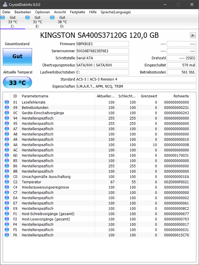

Ich versteh zwar nicht ganz was genau ich davon haben sollte wegen SMART Werten zu lügen, immerhin ist es in meinem Interesse, dass der Kasten wieder läuft aber bitte.
Ich hoffe, dass dich das Bild befriedigt.

es geht darum das du Hilfe suchst und wir helfen wollen ... mit der Aussage alles ist ok ... aber einen für dich nicht sichtbaren Fehler kommen wir nicht weiter.
Leider auch nicht mit dem CDI Screen weil zu viel Herstellerspezifisch ist ergo wir nicht wissen unter welchen Punkt die CRC Fehler sind. ( ok sollte Leserfehlerrate sein )
Aber Interne Fehler und deren Korrektur wird auch nicht angezeigt.
Somit ist die Aussage gut auch hinfällig ... da über die Qualität der SSD nichts bekannt ist.
Ausser man forstet nun das Internet nach welche der Unterpunkte was bedeuten bei der Kingston SSD ... ( leider wohl ein totaler Sparkauf ... da hätt ich lieber 20 € Mehr ausgegeben für eine 240+ GB SSD von Samsung oder Crucial.
Evlt. sollte man, wenn man genaue Informationen will auch genau nachfragen ? Wenn ich sage ich habe die Festplatten getestet und die SMART Werte sind laut Crystal Disk gut was denkst du was kommt wenn du Bilder sehen willst ?
Anbei hast den kompletten LOG des Kingston SSD Managers.
Und danke für deine Kaufberatung aber das hier ist mein Dritt-PC da liegt mein Augenmerk nicht darauf das Beste einzubauen was ich finden kann.
Geringfügig CRC-Error Count ausgelößt , bei sowas IMMER SATA-Datenkabel auswechseln.
