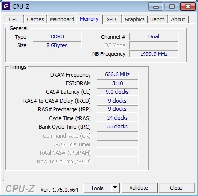

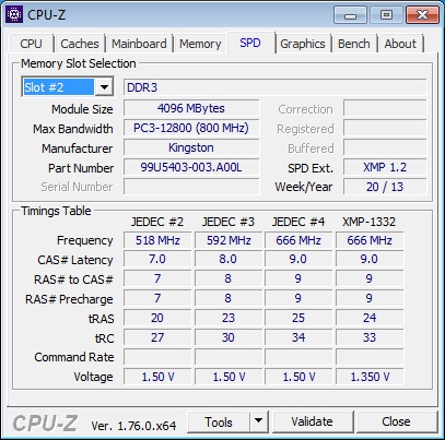

Ich habe mir vor zwei Tagen einen neuen Riegel gekauft (Anhang RAM DIMM 2 Bild), dieser ist eigentlich ein 1600Mhz aber laut CPU-Z ist er auf 1333Mhz runter getaktet.

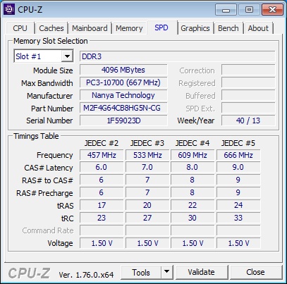

Ich habe in DIMM 1 meinen alten RAM (Anhang RAM DIMM 1 Bild) und wie schon erwähnt in DIMM 2 meinen neuen.
Der PC fährt zwar hoch, aber ich bekomme Bluescreen's, Spiele abstürze oder mein PC friert ein und der Ton hängt sich auf.
Wenn ich den neuen RAM in DIMM 1 setze, läuft mein PC bekomme aber kein Bild.
Und ja, ohne den neuen RAM läuft der PC ohne Probleme.
Der RAM wurde auf Fehler mit Memtest86 geprüft, auch da keine Errors.

Bluescreenview runterladen und zeigen was die BSODs so sind.
RAM auf 1,55V betreiben könnte z.B. helfen.
Hier einmal die BSOD's, 7 an der Zahl.
EDIT: Ich habe nun die Volt hochgestellt, auf 1,55 Volt.
Der PC läuft nun gerade im Single mit dem neuen RAM, allerdings zeigt mir CPU-Z immer noch die alten 1,5 und 1,35 VOLT an.
EDIT EDIT: Laut MSI Control Center sind es 1,55 VOLT.
Ich werde nun den alten RAM dazu stecken und schauen was passiert.
Oh jetzt outet man sich als jemand der genau die Generation nicht kennt 1T oder 2T gibt es das bei dir im Bios bei den RAM Timings würde bei solchen stabilitätsproblemen mal 2T ausprobieren. Sieht für mich so aus als wenn er dann beide Riegel mit 1,35V betreiben will und einer das dann nicht stabil mitmacht schließe mich der Meinung an die RAM Spannung manuell auf 1,5V oder knapp darüber festzusetzen. BIOS ist auf dem neusten Stand?
Mein RAM läuft auf 2T habe ich vergessen zu erwähnen.
BIOS ist auf dem neusten.
Ich werde nun den anderen RAM noch mit einbauen und schauen was passiert.
Schonmal danke für die raschen antworten.
Also nochmal ein kleines Update:
Ich hatte den alten eingebaut und es waren 8Gb installiert aber nur 4Gb verwendbar, also habe ich die Volt's von 1.55 auf 1.51 gestellt, bekomme nun 8Gb.
