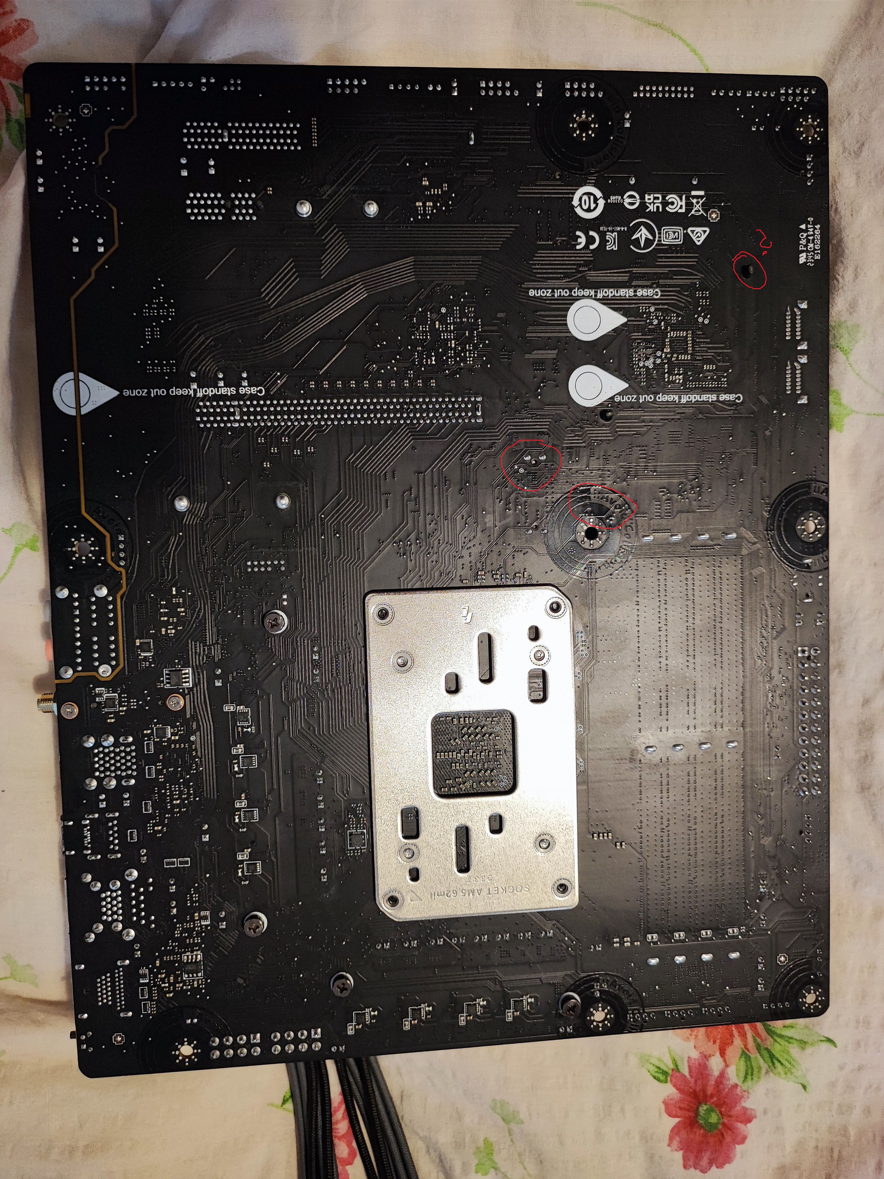

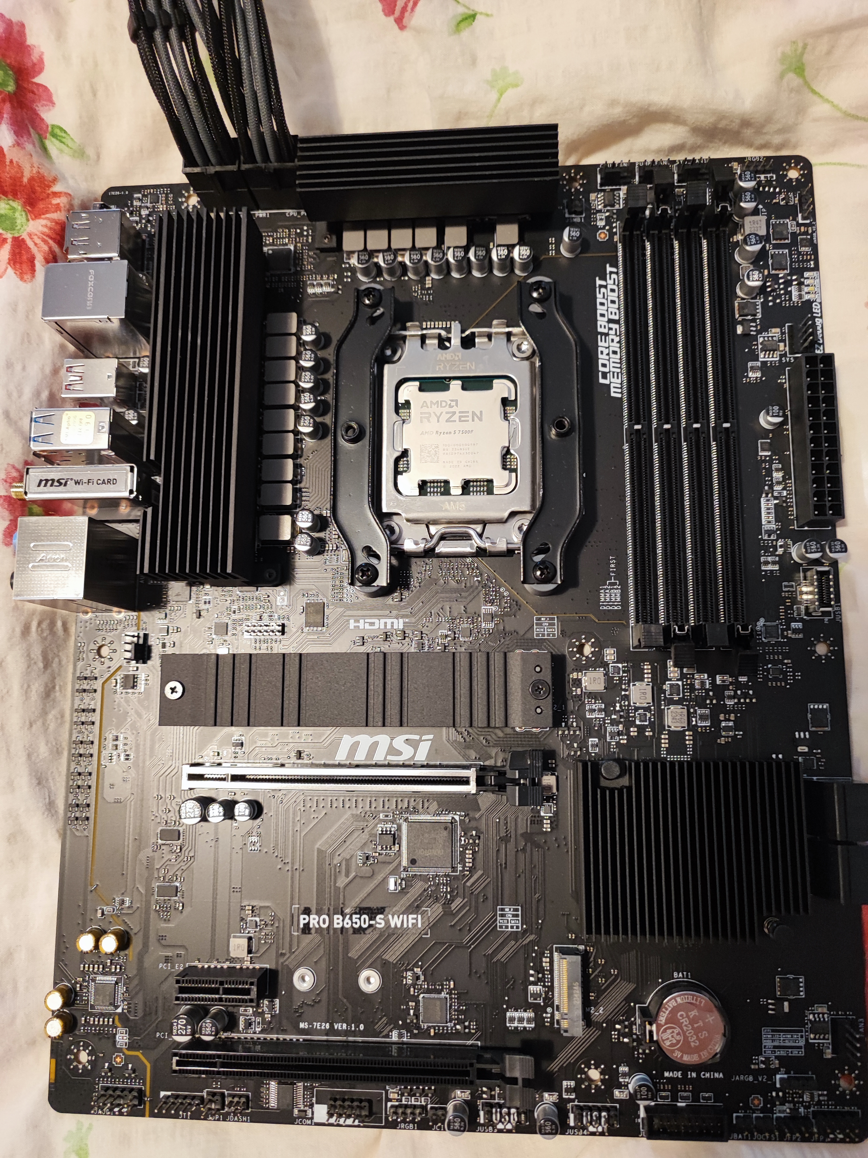

[IMG]https://www.computerbase.de/forum/attachments/img_20240423_183659-jpg.1477049/?hash=523cd787dd9c8175b8f1834c3914ed42[/IMG]
Hier sind Fotos vom Motherboard, hab es gerade kurz abgebaut

Dein Board ist hinüber.....

@Myname??? waren Abstandhalter zwischen dem Board und Gehäuse verbaut?
Firefly2023 schrieb:
ah stimmt. sorry. da hatte ich den Schatten falsch interpretiert.
Ja habe erstmal auch an einen Schaden gedacht, aber dann mit dem Vorderbild verglichen. :schluck:
Die 9 Schrauben für den Mainboard um es am Gehäuse zu befestigen? Die hab ich mit eingebaut.
Also kann ich mein Mainboard und Netzkabel beides zurückgeben und die Garantie einfordern?
War damit Abstand zwischen dem Gehäuse und Mainboard gegeben dann ja.
