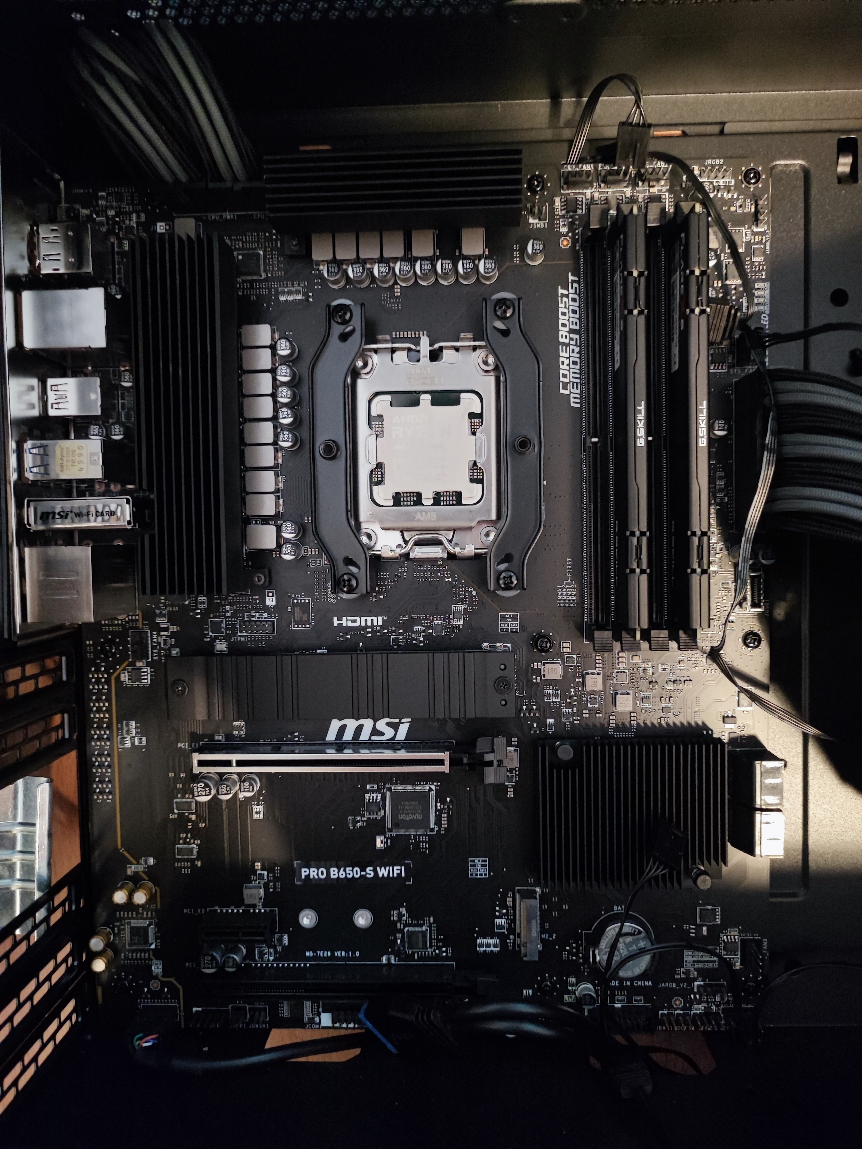

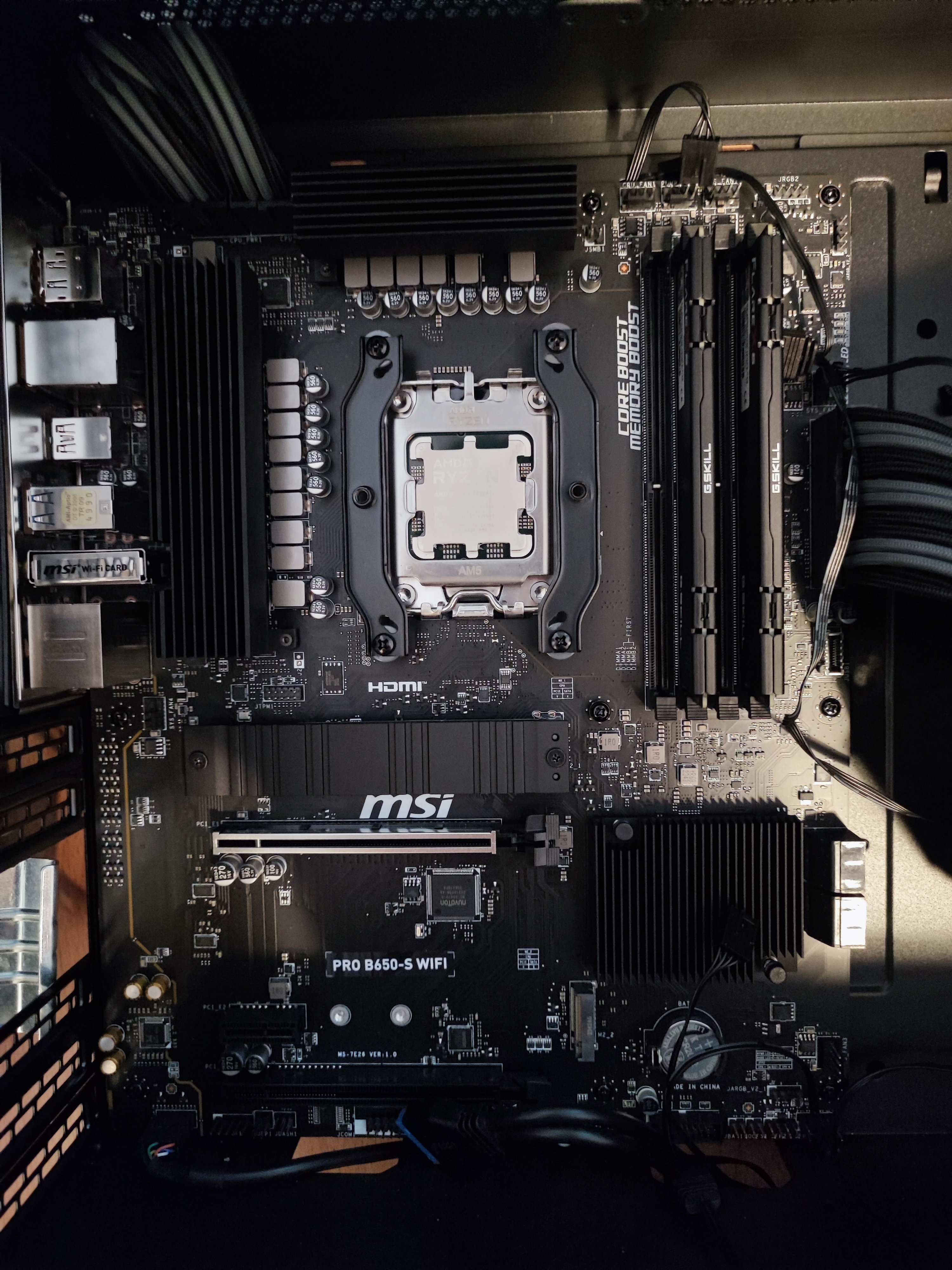

Ups, hab die vergessen mit hinein zu senden. Meine Kamera ist bisschen schlecht, hoffe man kann da etwas erkennenAnhang anzeigen 1477024
geh das nur mir so oder sieht das so aus, als wäre das board ohne Abstandhalter verbaut wurden ?
ich sehe kaum Schattenwurf zwischen Mainboard und Gehäuse

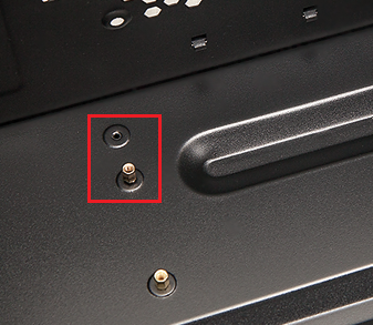

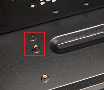

das sind Abstandshalter, darauf kommt das MB und dann wird es verschraubt. Könne auch schwarz sein.

Sollten aber verbaut sein, weil sonst ja die IO-Blende und Steckkarten nicht passen würden.....fällt mir gerade ein.
Was sein kann, dass ein Abstandshalter falsch gesetzt war oder vergessen wurde, den oft in der Mitte plazierten zu entfernen.
