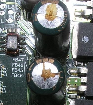

edit: Vielleicht ist das Netzteil gerade noch so ok, aber das Board hat geplatzte Kondensatoren. Das Schleifen des Netzteillüfters schaltet das Netzteil nicht ab.

Wie kriege ich denn raus ob das Board geplatzte Kondensatoren hat?

Das findest du heraus, wenn du die Elkos (die schwarzen Zylinder) mit einer Taschenlampe ansiehst. Wenn die so aussehen oder aufgebläht, sind die defekt
