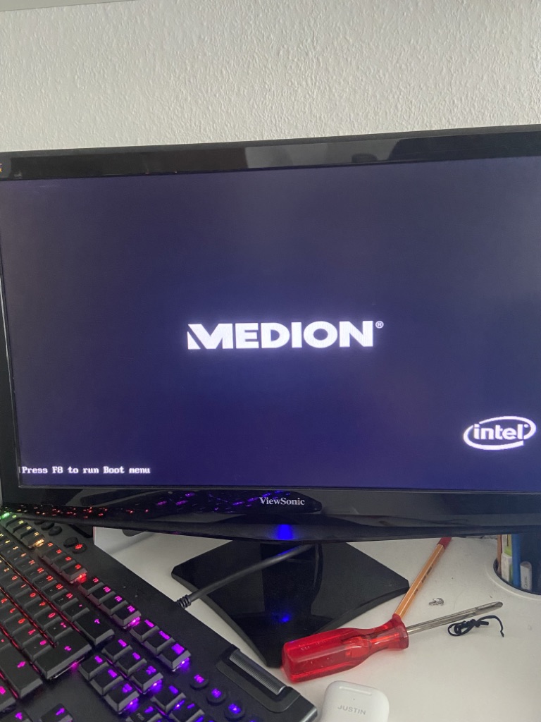

Hallo, ich bin relativ neu hier und habe folgendes Problem.
Ich habe einen alten Pc rausgekramt (ungefähr 5-7 Jahre alt) und wollte den Arbeitsspeicher von 4 GB RAM auf 16GB RAM aufrüsten. Also habe ich einen 16 GB RAM Arbeitsspeicher gekauft und habe ihn eingebaut. Danach habe ich den Rechner angeschmissen und er geht nicht mehr an, er hängt dauerhaft im Ladebildschirm. Hier im Anhang einmal ein Bild ich hoffe einer kann mir helfen
LG Justin und einen schönen Restsonntag :)

Um was für einen PC geht es dort?
Vll kommt der Rechner nicht mit 16GB RAM Modulen klar.
Wenn es sich um den PC mit der DDR3 1333Mhz Modulen aus deinem anderen Thread handelt. Kommt der mit Sicherheit nicht mit 16GB Modulen klar. Zu der Zeit konnte man froh sein das 4GB Module bei Vollbestückung reibungslos liefen.
Naja, bei so einem alten Rechner ist es gut möglich, dass er nicht mit 16GB-Modulen umgehen kann. Um das zu beurteilen müsste man mehr über die Hardware wissen.
Mit dem geposteten Bild kann niemand etwas anfangen. Mit dem Text auch nicht. Was für eine CPU, was für ein Mainboard?
Reaktionen: wolve666

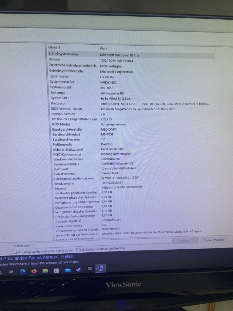

Der Prozessor ist ein Intel(R) Core(TM) i3 CPU 540 @3.07GHz
und ein 64 Bit Betriebssytem
Welches Mainboard ist verbaut? Kannst du in Windows auslesen oder auf dem Board selbst ablesen. Das Betriebssystem ist im Hinblick auf ein Problem mit dem RAM für den Start erstmal nachrangig.

ok danke an alle die mitgeholfen haben, ich werde mich dann wohl um einen neuen Pc kümmern müssen, da die restlichen komponenten auch nicht die besten sind. Noch eine Frage, woran sieht man was man für ein Mainboard hat? :)
Reaktionen: R O G E R
Im Screenshot stand es bei "BaseBoard-Produkt" und "Systemmodell", man sollte aber auf das Mainboard selber schauen da es dort drauf steht.
