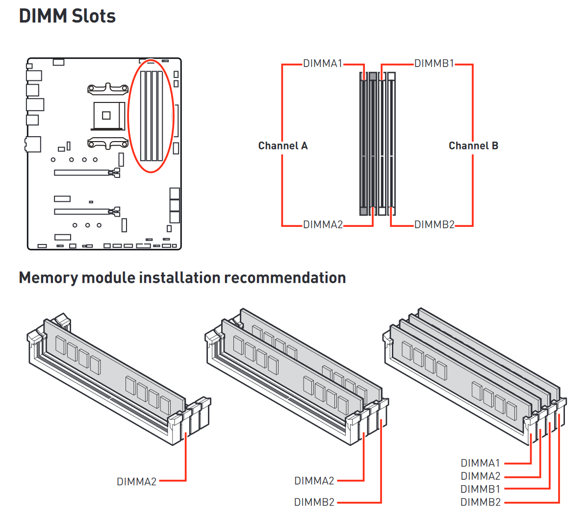

Benutzt du A2+B2 ?

Wahrscheinlich der RAM? Ist halt der übliche Schrott (venegance, aegis RAM) verbaut. Schau Mal im Mainboard Handbuch nach, ob da was steht, was die Leuchte zu bedeuten hat, dafür ist es ja da.
Anderen ram testen.
Um andere Hardware auszuschließen, Nullmethode (siehe Signatur).
Also Handbuch sagt das die dram leuchte sagt das die ram nicht funktionieren aber hab neue gekauft und getestet die gehn auch nicht

Also: Neuen RAM gemäß Handbuch verbauen (erstmal nur ein Riegel) und danach - ebenfalls gemäß Handbuch - bitte einmal das BIOS in den Werkszustand zurücksetzen.
