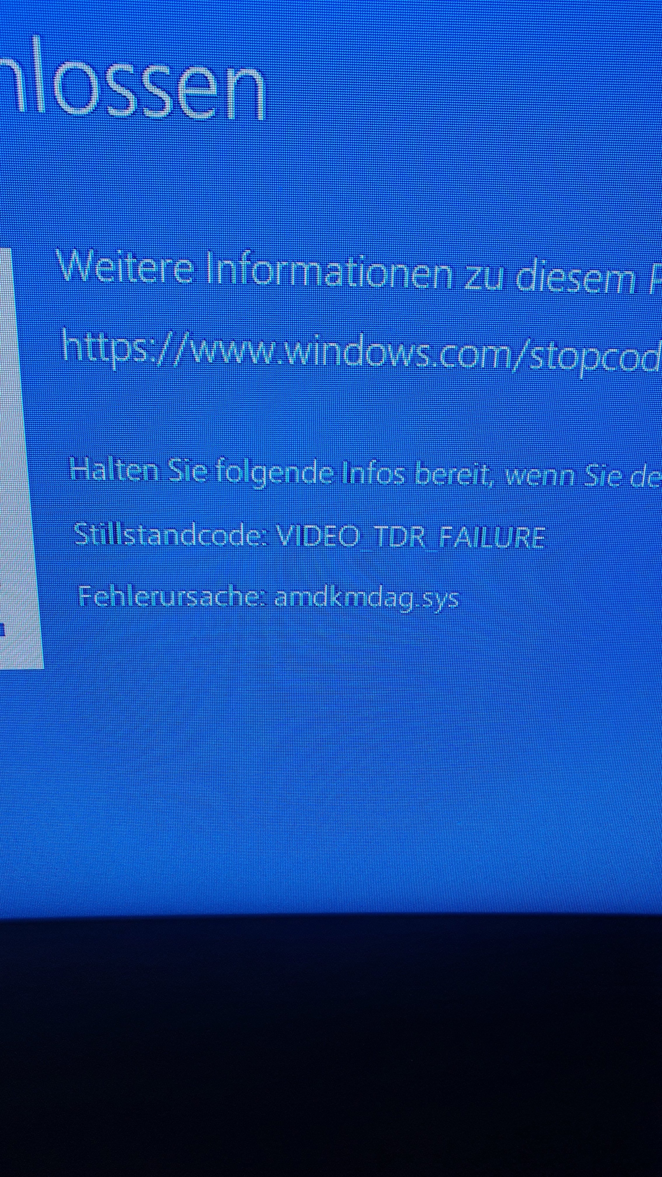

Mein PC macht nur noch Probleme er stürzt öfter m ab mit einer Fehler Meldung (Bild).

Seit wann macht er das? Schon immer?
Mainboard + Netzteil bitte noch angeben.
Schonmal einen älteren Treiber für die 5700XT (welches Modell genau?) ausprobiert?
Der Bluescreen deutet ja wohl auf eine Problem mit der Graka/Treiber hin....

Am einfachsten wäre wohl einmal DDU drüber laufen zu lassen und die AMD Grafiktreiber mal neu zu installieren.

wie immer. bios/urfi aktuell?-->verifizieren.
xmp geladen? wenn ned, machen.
dann prüfe den speicher: memtest86.com du brauchst einen stick
ein durchlauf min, mehrere machen das ergebnis belastbarer.
erster fehler: abbrechen, maschine instabil
ein tick mehr spannung, neuer versuch.
mal sehen was rauskommt.
und lass dich ned VERWIRREN, von dem was im bsod steht.
ist der speicher instabil, kriegst random fehler, alles mögliche.
mit höherer wahrscheinlichkeit bei dem, was viel im speicher macht. graka treiber z.b.

Zeitdem ich Grafikkarte, cpu, mainboard geändert habe
älteren treiben schon getestet geht nicht
Habe den bericht geändert steht jetzt alles oben
