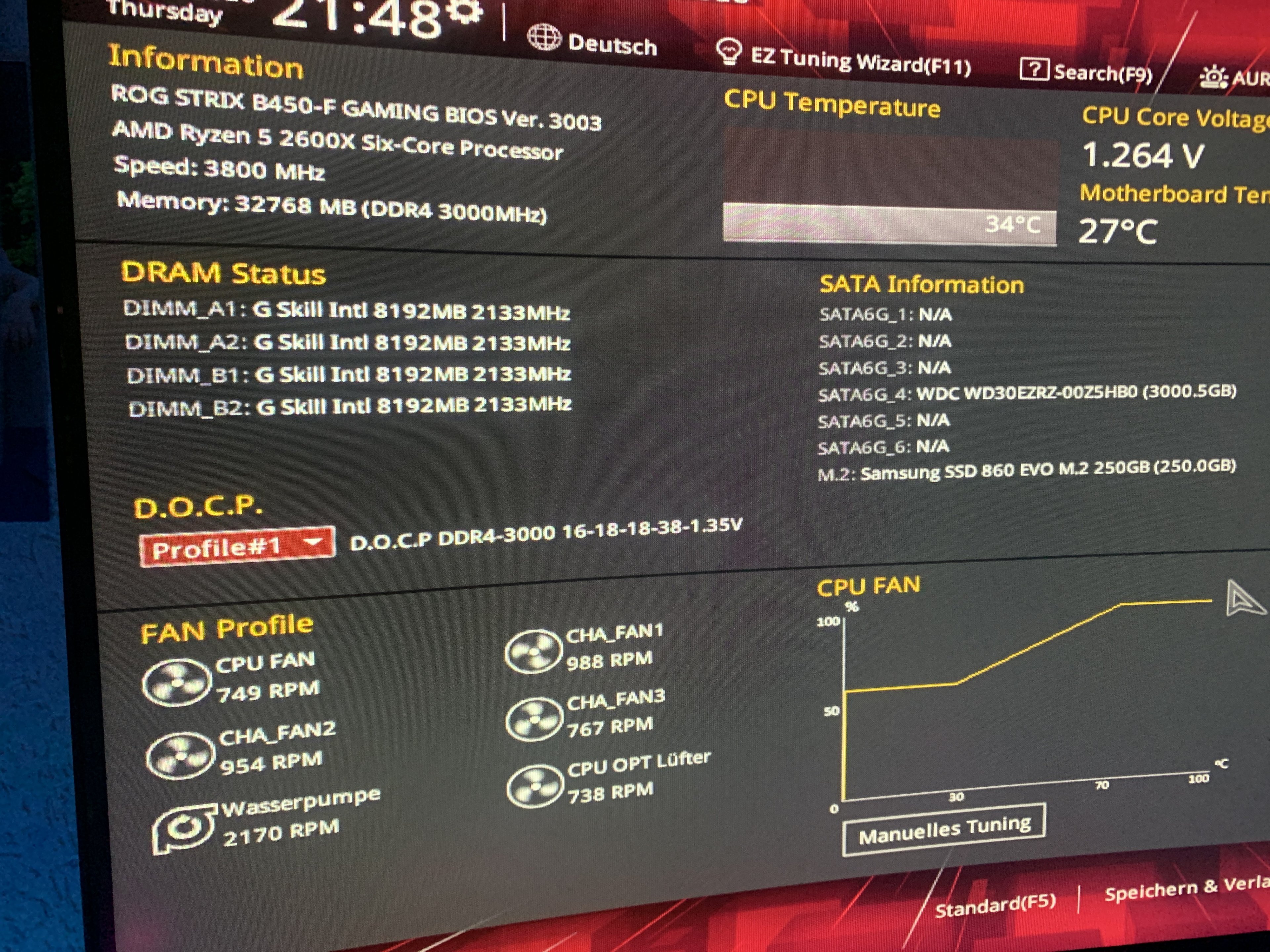

J_ulian__s12345 schrieb:
genau DAS solltest ein bissl genauer spezifizieren.
fabrikat?
vom hersteller vorgesehener speed/timings z.b. 2666 oder 3000, dann steht da ein cl und dahinter eine zahl.....
ob die mit xmp laufen oder ob die im kompatibilitätsmodus (2133) laufen...? kurz: was ist im bios eingestellt?
verstehe doch: 4x8gb sagt ähnlich viel wie 4 reifen....
so sieht das mit dem Ram aus.

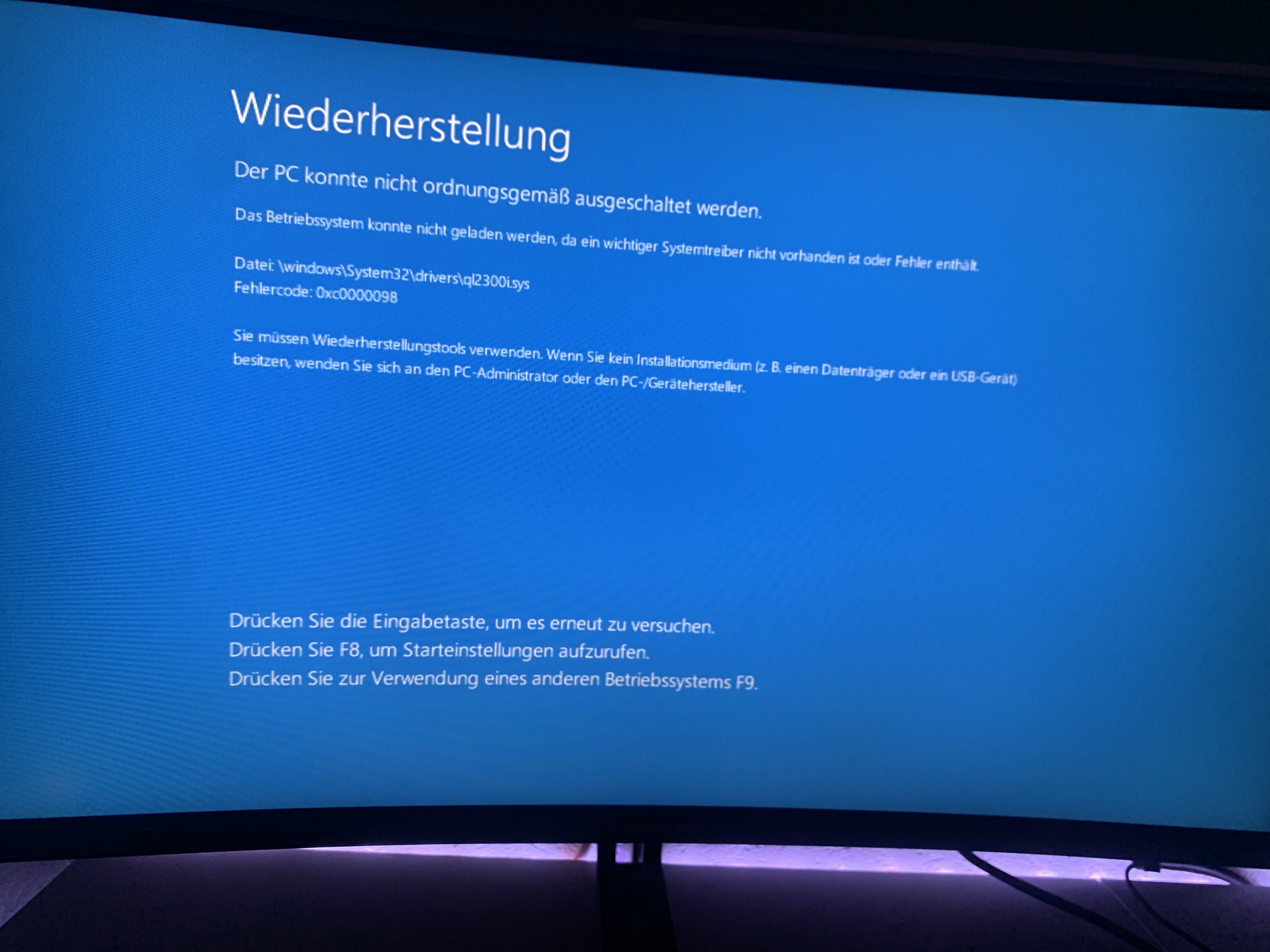

Ich habe jetzt einaml das BIOS resetet und die fehlermeldung am anfang kommt immernoch das ein Problem auf dem gerät aufgetreten ist.
Und das ist die fehlermeldung die immer kommt
Und eine Reparatur hast du schon versucht?
Steht doch da, dass das Betriebssystem nicht geladen werden kann. Das hat weder mit Temperaturen noch sonstwas zu tun.
ok, dein prozessor ünterstützt bei vollbestückung (das, was du hast, 4 module) maximal 2666. das ist das, was jedenfalls gehen sollte.
d.h.
lade das xmp profil (d.o.c.p in deinem bios genannt), dann hupfen die auf 3000 und die volt werden auf 1,35 gestellt. all das macht dieses profil.
jetzt stellst du die geschwindigkeit manuell runter, auf 2666, sonst änderst nix.
sichern, und jetzt memtest fahren. mindestens ein durchlauf, mehrere sind besser.
eventuell mußt du im bios/uefi in einen expert mode wechseln, um das einstellen zu können.
wenn fehlerfrei, probierst es mit 2933, wenn klappt, gut, wenn ned, kannstr die spannung manuell einen tick raufstellen und nochmals testen.
aber probiere mal 2666 bei geladenem profil.
weil 2666 ist das, was die cpu mit vier modulen können sollte.
Steht doch da auf dem Schirm: "Sie müssen Wiederherstellungstools verwenden." Also von DVD oder USB Stick booten und die Reparatur ausführen.
ja, das windows gehört repariert, bzw neu installiert, was auch immer.

Ja ich habe jetzt den Ram bon 3000 auf 2133 gesetzt und bisher hatte ich keine probleme mehr
